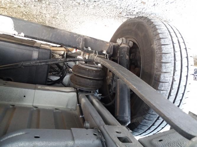

Anche la AL-KO  da qualche anno monta i VB, vedi foto sul mio Camper
Benissimo, si saranno resi conto che meglio farsele fare da chi le sa fare! laugh
