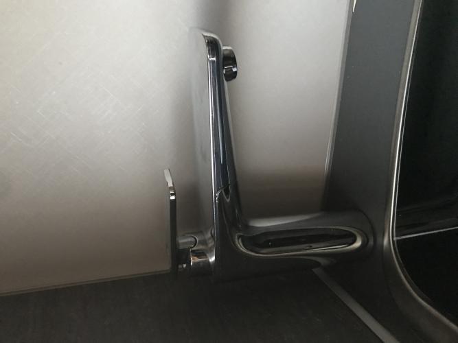

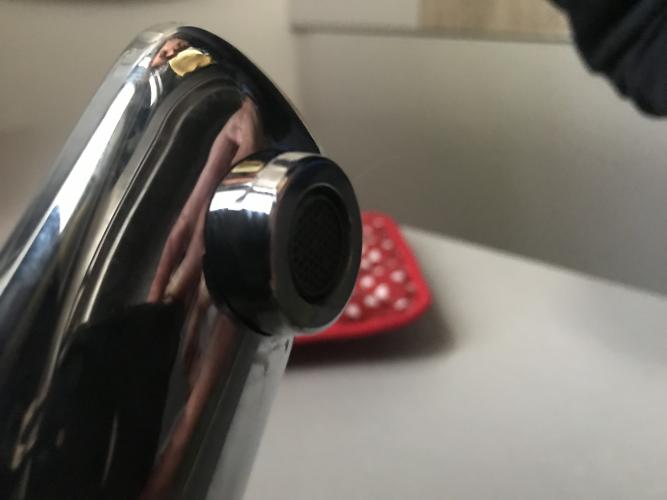

buondi qualcuno sa come si svita e si sostituisce il rompigetto del miscelatore reich vector s  non vedo segni per l utilizzo di qls chiave tutto completam liscio
gp

Foto ?

Foto ?
gp

Non sono sicuro che sia come quello che avevo io, in quel caso il rompigetto era a pressione. Ho infilato il cacciavite tra lui e il rubinetto, ho girato ed è saltato fuori. Però poi sono riuscito solo a pulirlo, non ho potuto sotituirlo perchè non ho trovato ricambio.

 Se fosse un rompigetto avvitato e nella stragrande maggioranza lo sono per svitarli esistono chiavi apposite di plestica , se fai una ricerca digitando "chiave per svitare rompigetti " ne troverai svariate di basso costo , quello raffigurato pare sia avvitato
