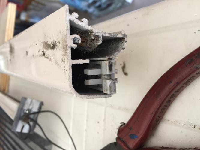

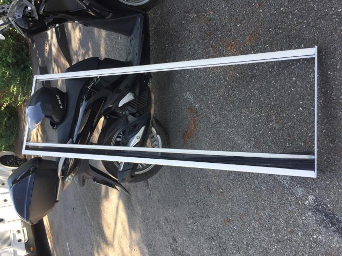

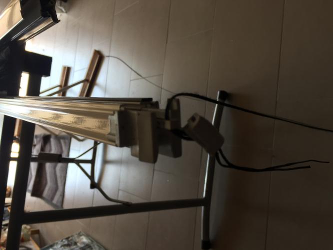

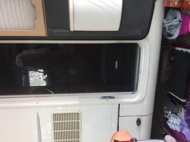

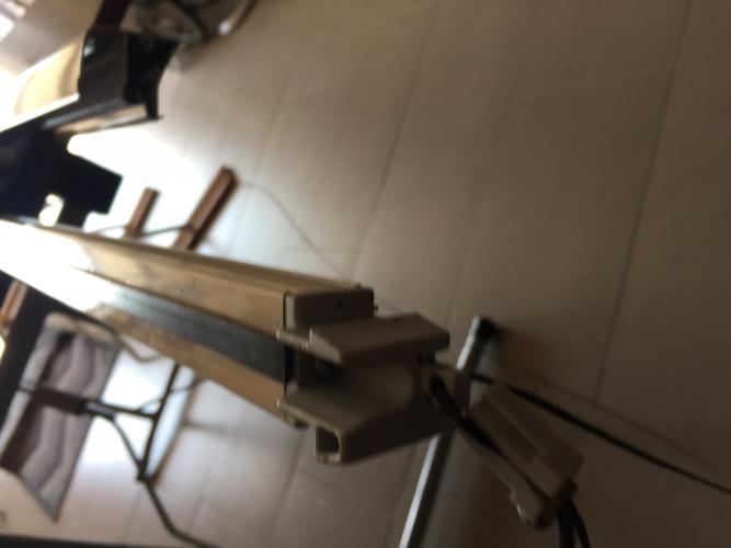

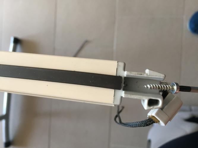

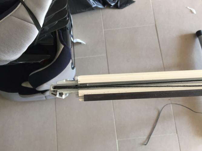

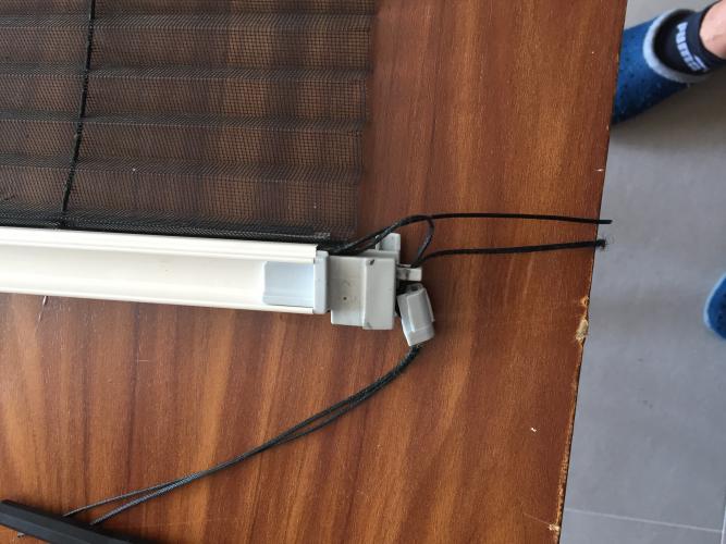

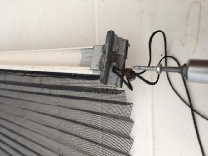

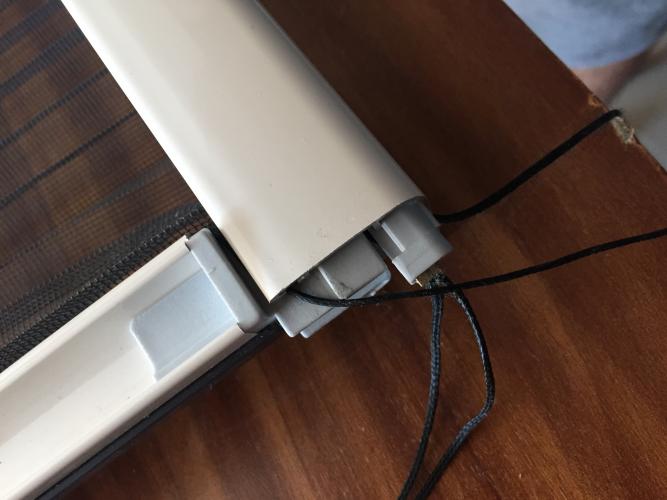

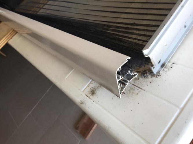

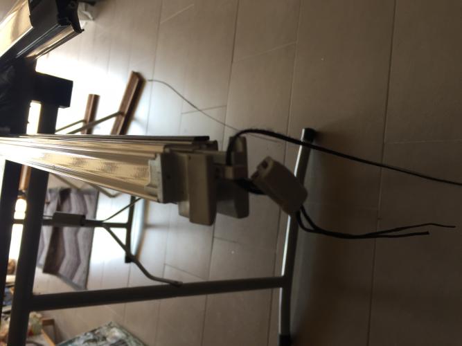

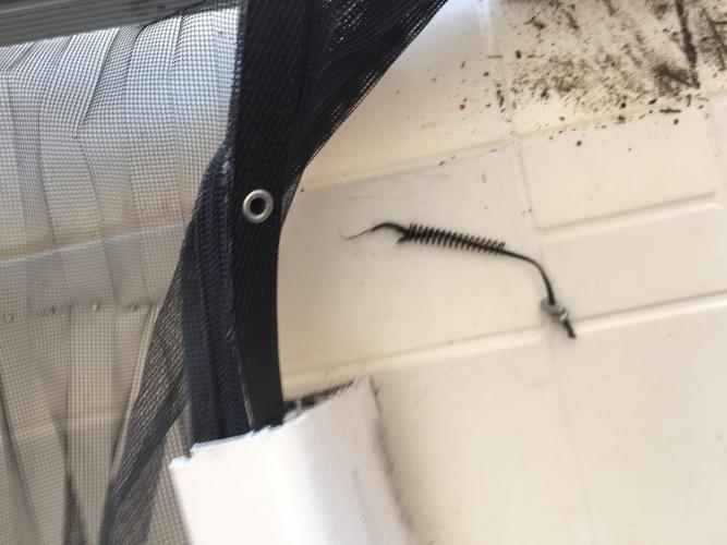

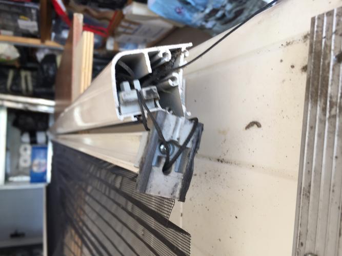

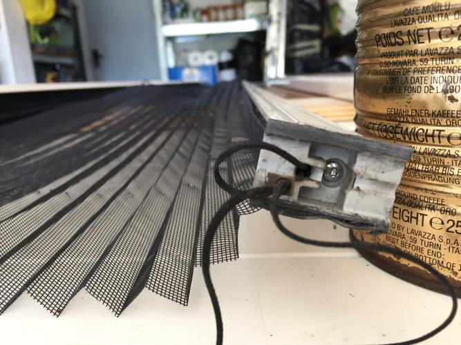

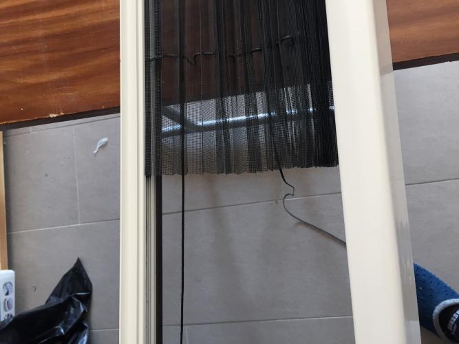

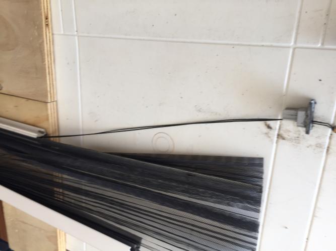

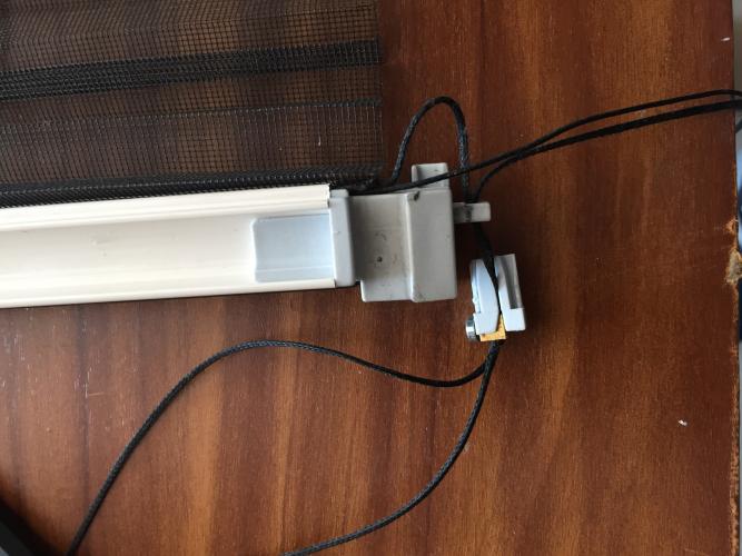

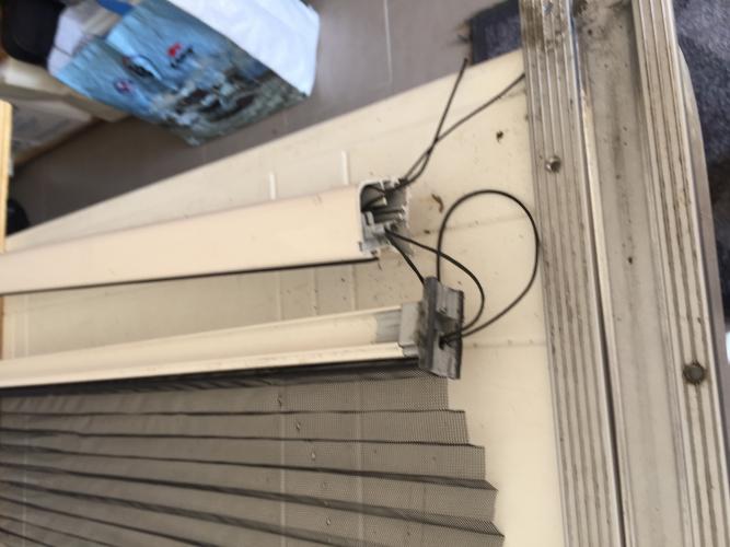

Inserito il 26/06/2019 alle: 10:31:41
Un po’ di foto per far vedere come si smonta

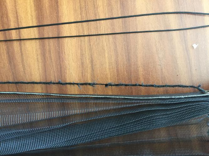

Nell’ultima foto si vede che oltre al cordino rotto ce n’è un altro pronto per rompersi.
A questo punto provvederò a ricomprare il cordino, sostituirli entrambi e rimontare il tutto.
Importante è la misura che deve essere precisa
