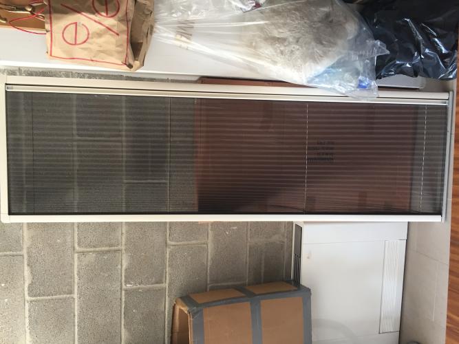

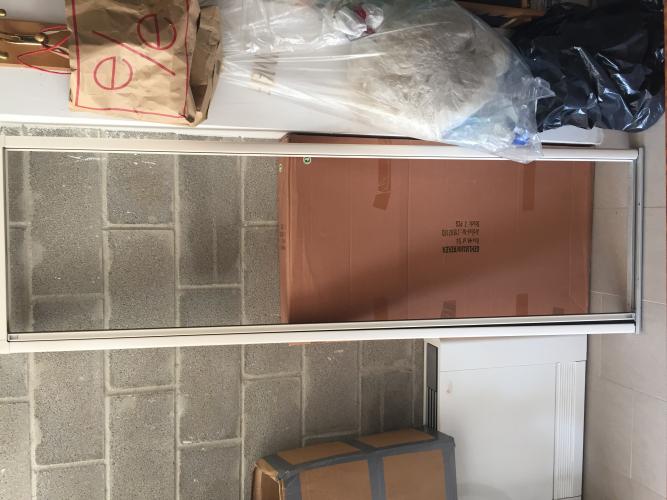

In realtà le foto le faccio per ricordarmi come l’ho smontato e si rimonta...
Alla fine ti dirò se sono stato bravo o nowink

franca ente nn si capisce molto dalle foto
16/02/2006 65113
Inserito il 26/06/2019 alle: 21:40:47
Con la zanzariera (rotta) in mano capisci di sicuro, in fondo un po’ tutte hanno lo stesso meccanismo

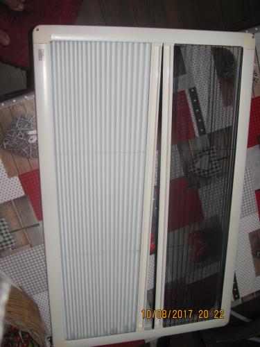

A me invece si è rotto il cordino di un oblò, però oltre al cordino, si è rotto anche un supportino in plastica su cui girava il cordino.
Per non star lì a cambiare tutto l'oblo', ho messo due piccoli magneti sulla zanzariera, e due piastrine metalliche sull'oscurante. Ora scorre anche meglio.

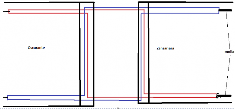

sebbene usate con cura e rispetto ho dovuto sostituire 2 di queste,i cordini erano talmente attorcigliati che non sono riuscito a capire come funzionasse il tuttogrecia%202017%20073.JPG

Sul mio, identico al tuo, si era rotto un pezzettino di plastica su cui girava il cordino, e non era più riparabile.
Ho risolto incollando due magneti sulla plastica dell'oscurante, e due piastrine sulla plastica della zanzariera, poi visto che scorreva ancora troppo lento, ho incollato ulteriori due calamite sempre sulla plastica ma in prossimità dei due ferri che fanno da guida in modo da strisciare au di loro.
Adesso scorre perfettamente, peccato che non abbia fatto le foto, ma appena capito al rimessaggio provvedo.
