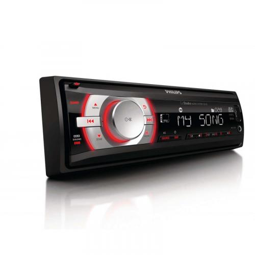

Inserito il 04/09/2020 alle: 14:52:57
Ho appena montato sull'impianto di serie (Ducato D-6 temp 2020) una radio molto economica (Philips CE 233, costo 40 €) poiché con l'autoradio, sento giusto i TG ed un paio di stazioni radio per la musica e sono rimasto stupito per la qualità audio... bassi non invasivi e piacevoli, acuti incisivi e puliti e medi piacevolissimi.
Inizialmente volevo comprare una doppio (due) din, per estetica e per poter usare il monitor per la retrocamera, ma esclusa questa possibilità, poiché ho già due telecamere con relativo schermo, ho optato per la soluzione di cui sopra. L'autoradio Philips è molto bella anche esteticamente e si abbina perfettamente con le finiture alluminio del cruscotto.  Inoltre... non credo sia affatto appetibile dai malintenzionati.
Tutto il bene possibile quindi... per quest'autoradio.

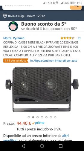

Inserito il 04/09/2020 alle: 18:06:22
Screenshot_20200904-180038(1).jpgnon l'ho pagata 40€​​​​​​, ma è DAB e Bluetooth e si sente discretamente. PIONEER DEH-X5800BT

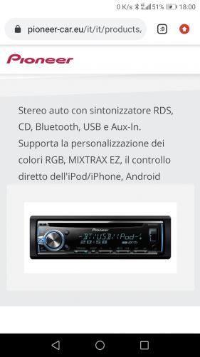

Inserito il 06/09/2020 alle: 11:21:52
Screenshot_20200906-111948.jpgse hai preso queste, fai sapere come suonano, grazie
