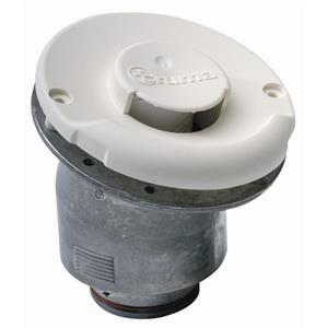

Buongiorno a tutti,
mi appresto a sostituire il camino a parete(quello in foto) in quanto,quando smontai il "coperchio" esterno per fare un'ispezione,si sono spezzate le teste delle viti.
Vorrei sapere se devo avere qualche accorgimento particolare o se è complicato,ma non penso.

Buongiorno a tutti, mi appresto a sostituire il camino a parete(quello in foto) in quanto,quando smontai il coperchio esterno per fare un'ispezione,si sono spezzate le teste delle viti. Vorrei sapere se devo avere qualche accorgimento particolare o se è complicato,ma non penso. Grazie Michele
Il coperchio in plastica esiste da solo come ricambio
Le viti in qualche modo si riescono a svitare
Esiste anche un coperchio da montare sopra per chiudere in viaggio !

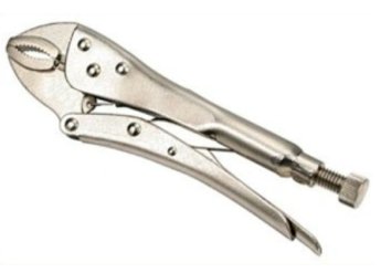

Scusami ma forse ho sbagliato io, non una chiave inglese come ho scritto sopra ma una buona pinza a scatto (come da immagine) oppure un buon pappagallo.
​Prendi i 2 monconi e cerchi di svitarli
Eventualmente cerca di scaldare un po' la plastica intorno ai monconi e vedrai che dovresti riuscire a svitarli.
​SE poi i monconi non si riescono a prendere perché troppo corti basta utilizzare un trapano e cercare di eliminare i monconi. A quel punto il foro sicuramenete sarà più grande, ma basterà trovare delle viti più grandi da metterle al posto delle originali, non dovrebbe essere difficile

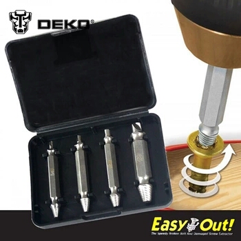

Sto aspettando che mi arrivi dalla lontana Cina questo prodotto, vediamo se riesco a risolvere

Quale sarebbe questo specifico coperchio?Grazie
Coperchio camino esterno Truma originale
images?q=tbn:ANd9GcRKA7Y8KLn20zFG8ZMyyLr4g1jdmqpWOVl42hx38tDjEDt58yvPzg
Si trova solo in alcuni ben forniti concessionari!
Va avvitato a scatto (evita entrata insetti in estate e polvere in viaggio)
Ovviamente da levare e riporre (con cura) prima di accendere la stufa.
Se ci si dimentica non succede nulla -solo non parte .
Se lo hanno fatto serve a qualcosa .

Coperchio camino esterno Truma originale Si trova solo in alcuni ben forniti concessionari! Va avvitato a scatto (evita entrata insetti in estate e polvere in viaggio) Ovviamente da levare e riporre (con cura) prima di accendere la stufa. Se ci si dimentica non succede nulla -solo non parte . Se lo hanno fatto serve a qualcosa . Franco
Fantastico. Ho fato un giro sul web e ho visto che ce ne sono di diversa forma. Quesllo che ha i messo tu va bene per quello della foto che ho messo io?
Michele
24/01/2008 10510
Inserito il 25/02/2016 alle: 16:04:25
E' il suo
Va bene per la 6000 e la Combi
Ovviamente è un poco "giallino"
Ma una verniciatina lo porta al colore della parete!
Modificato da franco49tn il 25/02/2016 alle 16:05:42
