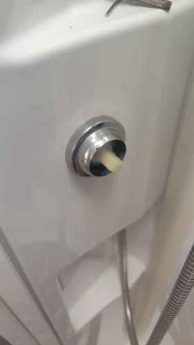

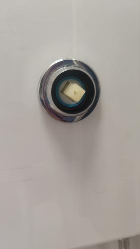

Ciao, sapete dirmi come sostituire la cartuccia della doccia? Non capisco come smontarla.bla parte cromata sembra non girare.

Solitamente quella ghiera cromata è avvitata sul corpo del mix ma potrebbe anche essere inserita a pressione , se così fosse tra la parete e ghiera prova a inserire due lame da coltello e cerca di fare leva

o è a pressione o è a vite
solitamente, il calcare  rende difficile poterla svitare
ti consiglio di mettere abbondante viakal in gel e aspettare qualche ora prima  di tentare di svitarla, poi provare con il sistema descrito da Ecostar

Dalla Laika mi hanno risposto così:
bisogna prima staccare la parete in ABS sulla quale è montato il miscelatore. Ci due ghiere una interna e un esterna. Svitando le ghiere scollega il gruppo del miscelatore dalla parete doccia. Dopo va svitata la ghiera che tiene la cartuccia per poterla estrarre.
Possibile sia così complicato??

Sul mio 7009 ho svitato la ghiera e la cartuccia l’ho trovata a tecnomat

Preciso che a tè serve sostituire solo la cartuccia e non tutto il mix quindi lascia perdere quel che ti ha stranamente sventagliato l'addetto laika altrimenti va a finire che per estrarre la cartuccia ti farà smontare mezza cellula , cerca di togliere quella ghiera cromata poi vedrai e capirai da tè come estrarre la cartuccia
