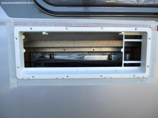

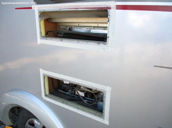

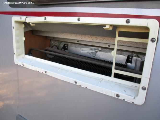

Quest'anno, dato il gran caldo, in molte occasioni abbiamo rimosso la protezione della groglia di area zione del frigo per favorire una maggiore areazione.
Abbiamo notato che il telaio era molto danneggiato, quindi abbiamo programmato di sostuirlo al rientro.

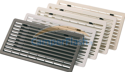

Trovare il ricambio originale non è stato facile, causa l'età del mezzo Hymer Exis 572 del 2008.
Fortunatamente l'abbiamo trovato tra i ricambi Thetford per le caravan Fendt presso campingmarkt.eu

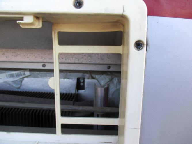

Situazione originale
Telaio danneggiato
Confronto del ricambio con l'originale

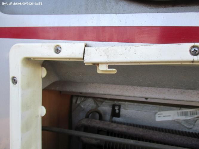

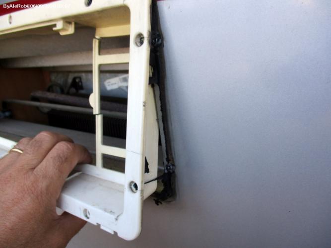

Rimozione viti vecchio telaio

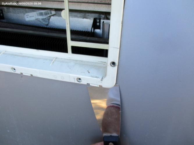

Per staccare il telaio è necessaria una spatolina
Per poi rimuoverlo con le mani

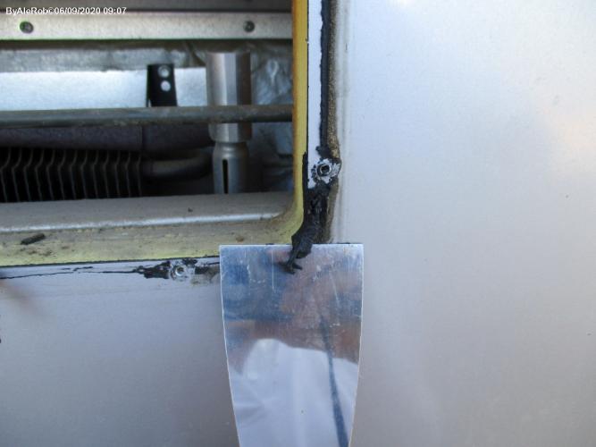

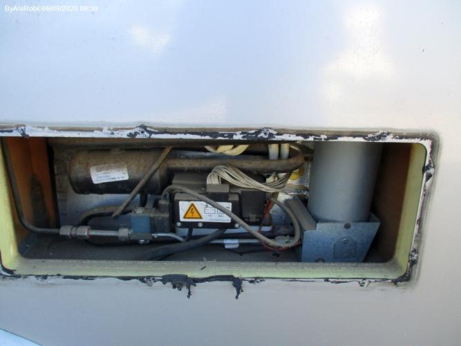

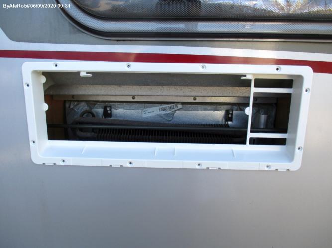

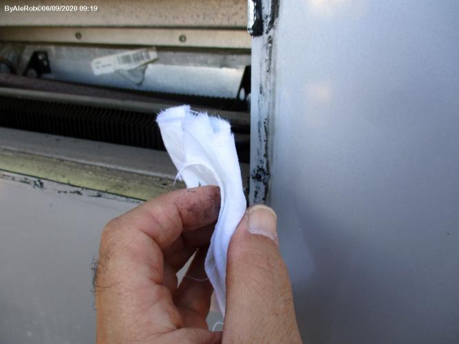

Con la stessa spatolina si rimuove il vecchio sigillante (muovere la spatolina sempre verso il centro del foro per evitare accidentali rigature della carrozzeria)

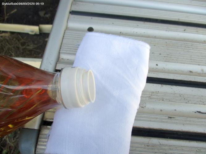

Poi con l'aceto (di vino) si sgrassa per bene la cornice

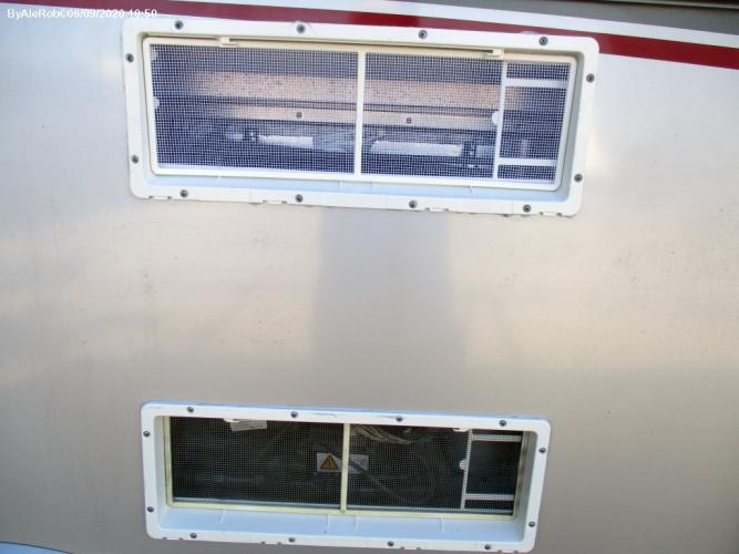

Stesse operazioni per la griglia inferiore

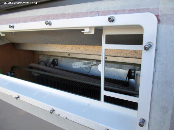

Test del ricambio prima del fissaggio

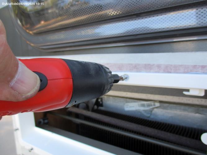

Predisposizione della mascheratura con nastro da carrozziere

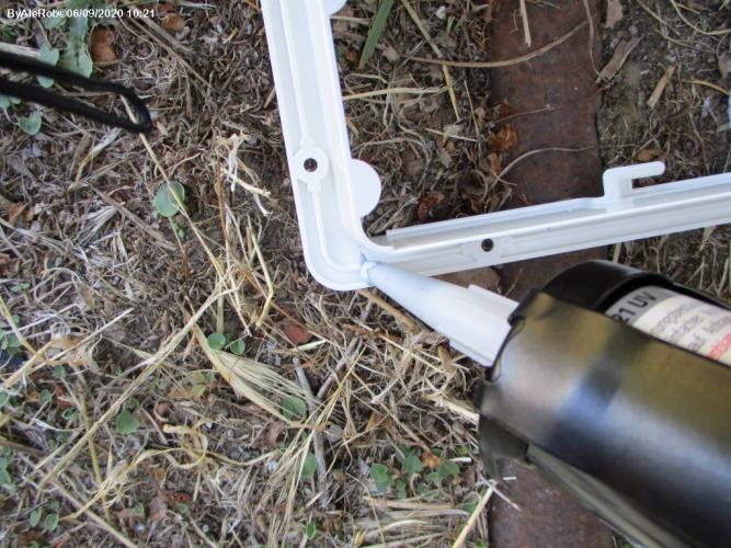

Abbiamo preferito applicare il sigillante sul telaio anziché sulla carrozzeria
Riposizionamento delle viti
Fissaggio
Rimozione della mascheratura

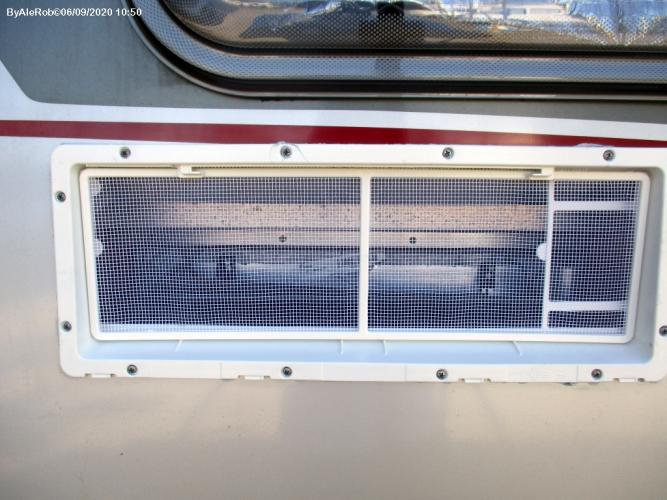

Posizionamento delle retine

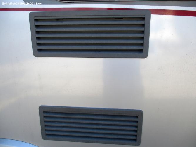

Risultato finale

Complimenti, proprio un bel lavoro yes

Bel lavoro, hai siliconato in abbondanza il telaio che ospita la cornice? Potrebbero partirti infiltrazioni...

sicuro di aver usato "sigillante" e non "collante" sul perimetro della griglia?
Perché all'origine era fissato con terostat, e l'hai smontato senza grosso impegno; se ora lo hai incollato non sarà semplice metterci le mani in futuro

Ma non ci dovrebbe essere il camino per i gas combusti nella griglia superiore? Vedo che non c'era neanche nella vecchia griglia.
14/01/2010 31615
Inserito il 08/09/2020 alle: 17:55:14
io avrei messo  nuovamente il terostat tra cornice e parete e poi sigillare con sigillante tutto il bordo. il solo sigillante non grantisce una perfetta tenuta nel tempo
sono in accordo su tutto,due anni fà stessa procedura per la sostituzione delle griglie.

Visto dover sostituire , e hai fatto un bel lavoro ,
avrei preferito ingrandire il foro e montare
delle griglie più grandi , in particolare in basso
per poter fare migliore e più semplice manutenzione.
https://www.google.com/search?q...
e per aumentarne la ventilazione , della quale ti eri lamentato nelle prime righe .

Visto dover sostituire , e hai fatto un bel lavoro , avrei preferito ingrandire il foro e montare delle griglie più grandi , in particolare in basso per poter fare migliore e più semplice manutenzione. e per aumentarne la ventilazione , della quale ti eri lamentato nelle prime righe .
Ciao Franco, corretto il tuo ragionamento ma, per fare certe cose, bisogna saperle fare, avere posti e strumenti.
Io ho una certa età e, per il momento, non ho valutato l'idea per me realizzabile.
In questo modo non ho dovuto fare neanche un foro in più, ma non è detto che non ci ripensi.
