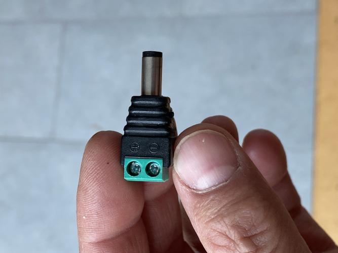

Buongiorno a tutti.

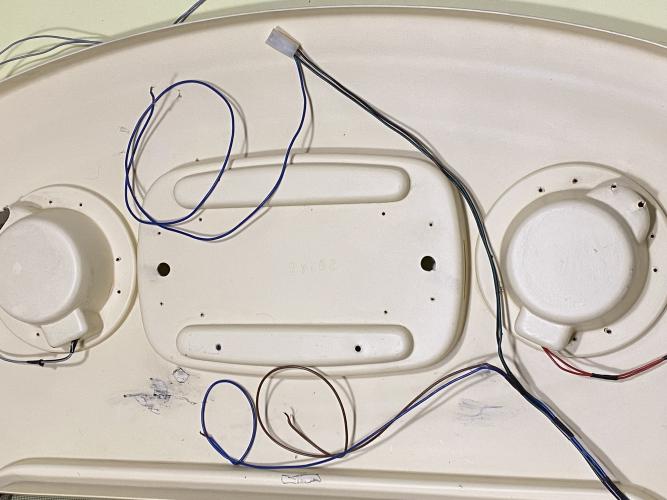

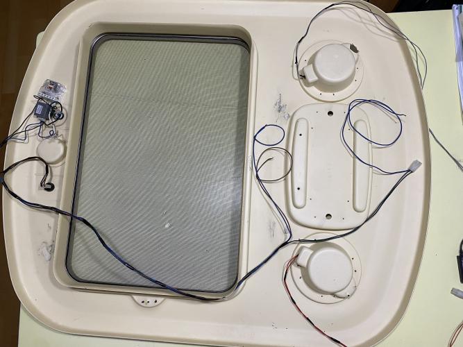

Un giorno salendo sul nostro Laika 3L del 2002 ho trovato la plafoniera staccata dalle viti (la plastica sulla quale le viti erano state fissate si era crepata) ed appesa ai cavi di alimentazione.

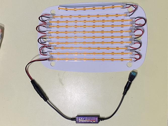

Con l’occasione ho acquistato una striscia led ed ho sostituito la vecchia lampada al neon, ma adesso mi trovo di fronte ad un piccolo problema: alla plafoniera arrivano non 2 cavi ma 3, ossia blu, nero e verde.
Dalle foto  potete vedere la plafoniera con i suoi collegamenti originali (che comprendono anche una alogena con relativo interruttore e interruttore del neon) e la base in alluminio sulla quale era applicato il neon che ho rimosso, e sulla quale ho applicato la striscia led con dimmer remotato e ingresso a 2 poli.

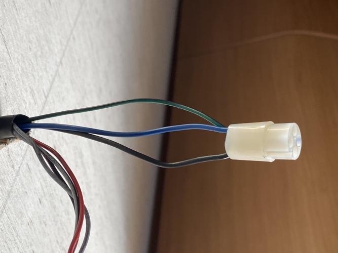

In un’altra foto potete vedere i 3 fili arrivare dal soffitto al connettore a 3 pin che porta corrente alla plafoniera.

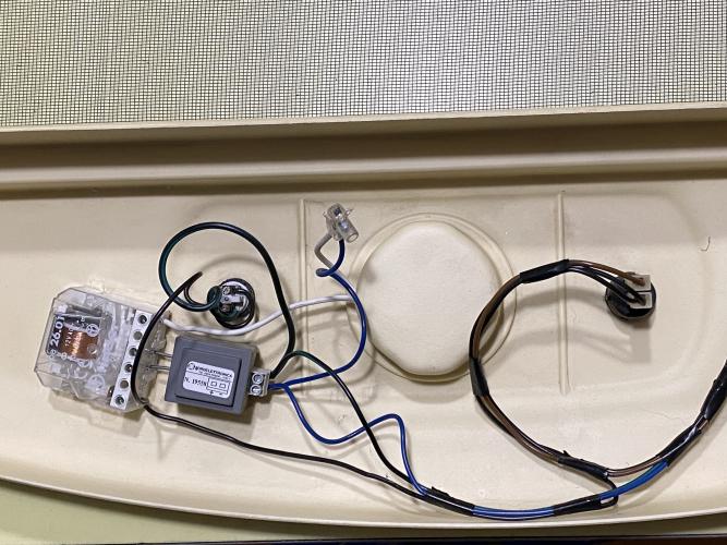

Non avendo competenze di elettrotecnica, il fatto di avere 3 fili invece che 2 nell’impianto a 12v mi ha messo in crisi…
Qualcuno mi saprebbe dire come procedere per collegare direttamente l’alimentazione dal soffitto all’input della striscia led spiegandomi cosa fare del filo in più?
Grazie infinite!!
P.s.
Spero di essere riuscito a spiegarmi, oltre a essere incompetente sui collegamenti elettrici sto scrivendo dallo smartphoneIMG_4491.jpegIMG_4494(1).jpegIMG_4495(1).jpegIMG_4498.jpegIMG_4500(2).jpegIMG_4499(1).jpegIMG_4496.jpeg

hai 3 fili invece che 2 perchè sono due accensioni separate.
un filo sarà la massa comune e poi avrai un filo positivo comandato dall’interruttore on/off sulla plafoniera che fa il neon mentre l’altro filo positivo comanda il relè che accende l’alogeno dall’altro pulsante della plafoniera e dall’interruttore di ingresso accanto al comando scalino e dalla mansarda
sugli ecovip è cosi.
Dipende se vuoi tenere il led sotto relè per poterlo comandare dai 3 punti .

Il nero è la massa o il negativo se preferisci, gli altri due sono due positivi uno per l'ex neon l'altro per l'alogena.
Non condivido la modifica che prevede l'inserimento di un dimmer, i motivi sono due:
- non è detto che ti serva, in quanto a tutto montato non è detto che quella striscia led abbia la luminosità così alta da doverla abbassare, spero quindi tu abbia provato il risultato prima.
- ti conveniva eventualmente, sempre che la luce sia poi così potente, avere due interruttori separati per l'accensione individuale che all'occorrenza possono essere accesi contemporaneamente.
I dimmer scaldano e consumano energia (anche se poca)
Se non ricordo male, le lampade al neon che c'erano prima erano 2 da 11W l'una... che producono una marea di lumen quando accese insieme.

Hai fatto bene Francesco, i dimmer sono utilissimi per adattare l'intensità luminosa a diversi momenti, aumentano il confort e contribuiscono a diminuire i consumi in quanto meno luce si usa e meno consumi ci sono.
La massa dovrebbe essere il nero ma se si vuole essere certi è sufficiente trovarla con un multimetro

La quantità di luce si misura in Lumen e i lumen che emettono due lampade al neon da 11W l'una sono tanti; sostituire quelle due lampade con led mantenendo gli stessi lumen diminuendo i consumi è possibile, ma bisogna valutare bene il tipo di led che si va a montare, perchè non tutti restituiscono ciò che ci si aspetta.
Sarebbe bello sapere quanti Lumen hanno quei led per ogni metro, perchè così a occhio non scommetterei sulla maggior luminosità rispetto a prima. Dato il loro aspetto sembrano addirittura a 24V, ma attendiamo l'info da chi ha aperto il post.

Le due lampade che hai smontato da 11W l'una producono circa 900 Lumen cad., il che sta a significare che consumando 22W restituiscono ben 1800 Lumen che sono un bel po'.
Se ne deduce quindi che per avere almeno la stessa quantità di luce, i led installati dovranno avere almeno quei 1800 Lumen...
speriamo tu abbia scelto il led giusto.

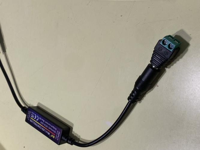

Concordo. Nel mezzo attuale non ho dimmeraggio purtroppo. Fortunatamente l'allestitore ha pensato a diverse combinazioni di luci (tutte led) alcune indirette accendibili a "sezioni".
Così quando non ho bisogno di tanta luce (il che vuol dire quasi sempre) accendo il minimo.
Quindi, potendo, il dimmer ce lo metterei.
A dirla tutta, ormai l'acquisto l'hai fatto, ma si vendono kit col trasformatore dimmerabile da telecomando, RGB e bluetooth che puoi comandare anche da smartphone.
Ne ho installati un paio in camera di mio figlio che li usa a 360° con colorazioni e intensità diverse, a seconda del momento/attività in camera.

Buongiorno, scusate se rispondo solo oggi ma sono stato qualche giorno in una zona in montagna in cui non c’era campo sufficiente per poter navigare agevolmente in Internet.
Prima di tutto grazie infinite a tutti quanti, leggerò con attenzione tutti i messaggi (non mi aspettavo così tanta partecipazione e davvero vi ringrazio ancora di cuore) e vi risponderò a breve!

Avevo cercato delle lampade Led da poter montare al posto dei tubi neon, ma non sono riuscito a trovarne di adatti per cui ho pensato di sostituirli con il led. La striscia che sto provando a montare ha una potenza di 14w/mt e ne ho montate sezioni per 2 mt di lunghezza… non so quanto fidarmi delle dichiarazioni del produttore ma l’ho collegata e la potenza non è per niente male.
Non avevo idea che il dimmer assorbisse energia, ma in camper - nonostante lo si abbia da molti anni ormai - abbiamo comunque da sempre un utilizzo delle luci alquanto parco, forse retaggio delle vacanze da ragazzi in tenda, quando la luce elettrica era un lusso :-)
Tranne quando c’è da far da mangiare o stare a tavola, tra l’altro, ci piace avere una luce non invadente, per cui il dimmer penso ci sarà utile in tal senso, invece di usare i faretti incassati, che fanno una luce troppo localizzata, ai quali comunque ho sostituito da tempo le lampadine alogene con quelle led).

e ne ho montate sezioni per 2 mt di lunghezza… non so quanto fidarmi delle dichiarazioni del produttore ma l’ho collegata e la potenza non è per niente male. Non avevo idea che il dimmer assorbisse energia, ma in camper - nonostante lo si abbia da molti anni ormai - abbiamo comunque da sempre un utilizzo delle luci alquanto parco, forse retaggio delle vacanze da ragazzi in tenda, quando la luce elettrica era un lusso :-) Tranne quando c’è da far da mangiare o stare a tavola, tra l’altro, ci piace avere una luce non invadente, per cui il dimmer penso ci sarà utile in tal senso, invece di usare i faretti incassati, che fanno una luce troppo localizzata, ai quali comunque ho sostituito da tempo le lampadine alogene con quelle led).
I led da 14,4 W/m sono molto più luminosi di quelli che ho io
Il dimmer non assorbe corrente se non una piccola parte per la sua elettronica (qualche mA) ma dato che tu lo alimenti da un interruttore, quando spegni, si spegne tutto e non consuma nulla
Invece a luci accese,  ti farà risparmiare energia perche consumerai in proporzione all'intensità voluta

Francesco, fai pure come credi, io non voglio insegnare per forza a qualcuno cosa deve fare...
Però, togliere 2 neon da 11w l'uno quindi per un totale di 22 watt, per montare una striscia LED che te ne farà consumare 28 non è stata una mossa molto saggia, almeno dal punto di vista energetico, Poi immagino e spero che la luminosità sia aumentata e di tanto...
