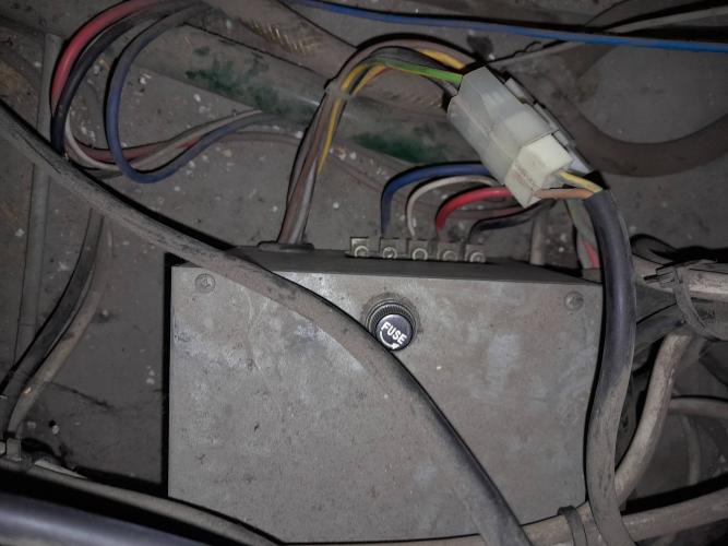

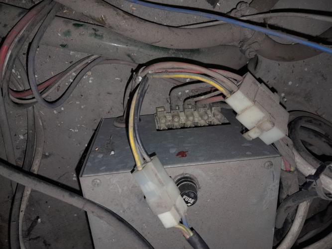

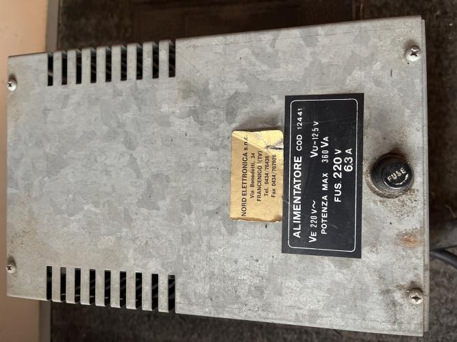

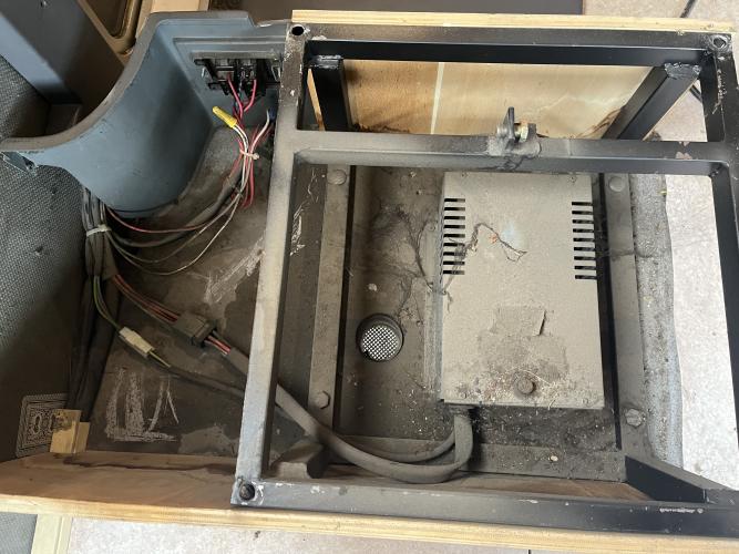

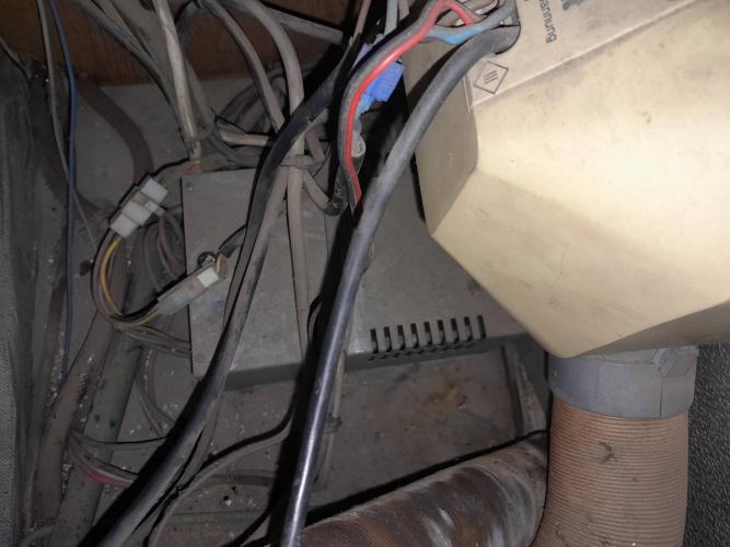

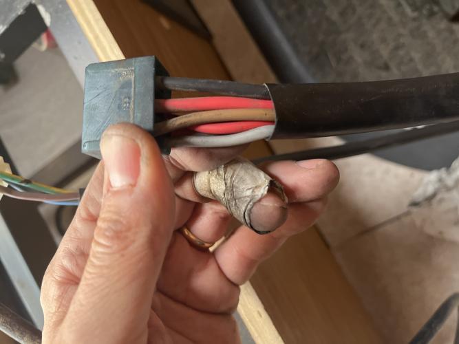

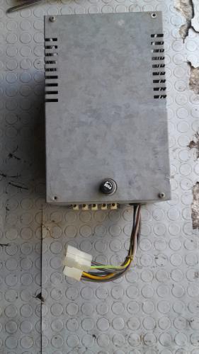

Ciao a tutti! Intanto grazie a tutti.
Detto ciò vi allego foto di quando ho aperto il sotto dinette chiuso da decenni. Purtroppo non sono pochi cavi e quindi mi sono dovuto fermare e chiedere consiglio alla grande comunità di COL.
vi allego qualche foto ed aspetto vostre!

Spero tu abbia un tester, se si, prendilo e vedi cosa sono uno per uno.
Sicuramente avrai la 12V, rosso e nero grossi, 2 fili.
Il secondo rosso potrebbe essere un 12v e andare alla BM, 1 filo.
Bianco e giallo li segui e vedi cosa sono...forse una accensione?
Uno potrebbe essere qualche abilitazione/disattivazione dal D+.
Fai qualche misura e trovi cosa sono.
Se non hai dimestichezza con l'elettricità diventa complicato e ti conviene far fare ad altri il lavoro.

Sei abbastanza fortunato, alo spinottobianco arriva a 230V esterna, puoi toglierlo e montarci una presa schuko per alimentare il Victron.
Se non erro, i 6 cavi sullo spinotto nero e' solo un misto di positivi e negativi cui esce una corrente continua di 12,5V.
Con la 230V collegata ed un tester non e' difficile misurarli e magari segnarne la polarità, in fin dei conti con 6 cavi hai solo 20 combinazioni possibili, metti il tester su corrente continua, generalmente a 20V, il nero è sicuramente un negativo, parti da quello e misuri gli altri 5.
Ciro.

Prova a fare questo, montarlo sulla batteria con un fusibile da 40A attaccato alla batteria, per il momento tienilo staccato dalla rete 230V.
Vai al vecchio alimentatore e stacca sia il morsetto bianco che quello nero, a questo punto dai alimentazione al nuovo Victron.
Poi, vai nell'app VictronConnect (cui immagino tu abbia gia scaricata sul telefono) ed imposta il Cb su alimentatore dopodiché, prova a vedere se le utenze a 12V in cellula funzionano regolarmente, se funziona tutto, reimposta il Victron come caricabatterie sempre dall'app.
A questo punto potrai anche rimuovere il vecchio alimentatore ed isolare i 2 connettori, bianco e nero.
Ciro.

Ho fatto come mi hai detto e funziona tutto. Ho solo utilizzato solo il cavo che arriva dalla batteria per attaccarlo al CB (così ho lasciato il cb dove stava il vecchio).
Grazie Ciro e grazie a tutti
