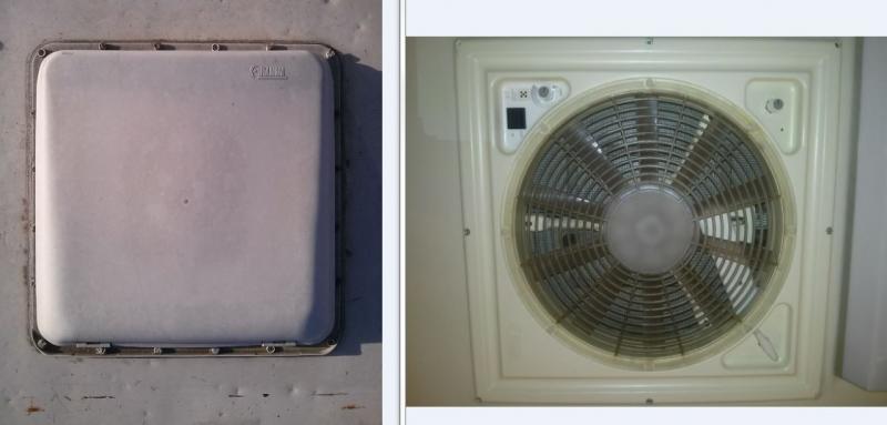

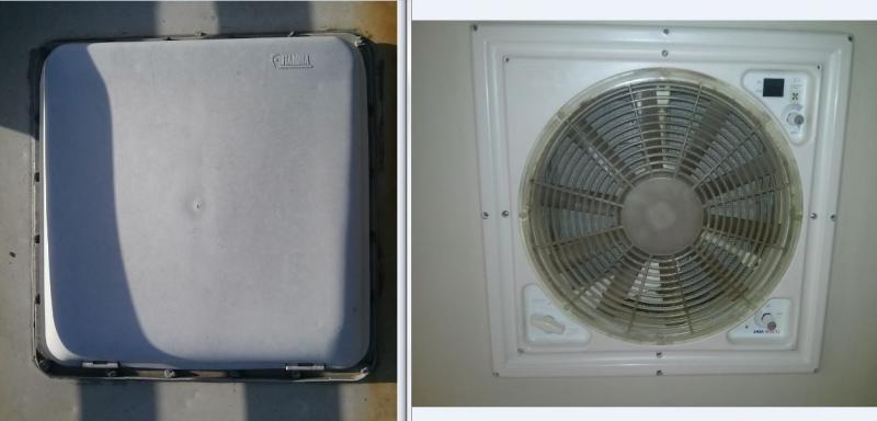

Ho 2 oblò con turbovent di cui sto valutando la sostituzione perchè, nonostante funzionino benissimo, la parte esterna in plastica che poggia sul tetto è un pò "cotta" dal sole.
Prima di acquistare il camper ho fatto fare un test infiltrazioni e circa gli oblò mi è stato detto che, nonostante non entri acqua, la sigillatura è molto vecchia e andrebbe rifatta, meglio ancora sostituire gli oblò stessi. In effetti la plastica non è al top, ma neanche così distrutta ...
Domanda: posso sostituire solo l'oblò senza la turbovent?
Allego foto dei due oblò, in ciascuna foto parte esterna ed interna.
La turbovent è leggermente diversa, la seconda ha doppio giro di viti, la parte esterna non ho capito se è identica o menoO1.JPG
Il secondo
Grazie!

puoi anche solo sostituire il coperchio.
Ma se è stato messo a regola d'arte, e cioè con del terostat tra battuta e tetto, puoi benissimo lasciarlo così.Magari dargli un giro di sigillante intorno al bordo.
é ovvio che ti è stato detto che è meglio sostituirli, altrimenti loro come campano?wink

Ciao, Ho 2 oblò con turbovent di cui sto valutando la sostituzione perchè, nonostante funzionino benissimo, la parte esterna in plastica che poggia sul tetto è un pò cotta dal sole. Prima di acquistare il camper
ho fatto fare un test infiltrazioni e circa gli oblò mi è stato detto che, nonostante non entri acqua, la sigillatura è molto vecchia e andrebbe rifatta, meglio ancora sostituire gli oblò stessi. In effetti la plastica non è al top, ma neanche così distrutta ... Domanda: posso sostituire solo l'oblò senza la turbovent? Allego foto dei due oblò, in ciascuna foto parte esterna ed interna. La turbovent è leggermente diversa, la seconda ha doppio giro di viti, la parte esterna non ho capito se è identica o meno Il secondo Grazie! Arca 401 New Deal
sì, puoi cambiare l'oblò potendo riadattare la turbovent senza difficoltà. Se non vedo male, il tuo oblò è il "vent 40" e basta rimetterci lo stesso oblò. La serie " vent", all'interno ha più fori predisposti per la turbovent, Io l'ho fatto e non ho riscontrato nessuna difficoltà, anzi, l'oblò che avevo prima era leggermente diverso, si trattava della serie "f40".  Valuta lo stato in cui versa la plastica del telaio, se è diventata friabile ti conviene sostituirla, potrebbe fessurarsi e far infiltrare l'acqua. Se invece è ancora solida è sufficiente una bordatura di Sika attorno al telaio e puoi sostituire solo la cupolina "coperchio" che viene venduto anche trasparente

Ciao,  sì, puoi cambiare l'oblò potendo riadattare la turbovent senza difficoltà. Se non vedo male, il tuo oblò è il vent 40 e basta rimetterci lo stesso oblò. La serie vent, all'interno ha più fori predisposti per
la turbovent, Io l'ho fatto e non ho riscontrato nessuna difficoltà, anzi, l'oblò che avevo prima era leggermente diverso, si trattava della serie f40.  Valuta lo stato in cui versa la plastica del telaio, se è diventata friabile ti conviene sostituirla, potrebbe fessurarsi e far infiltrare l'acqua. Se invece è ancora solida è sufficiente una bordatura di Sika attorno al telaio e puoi sostituire solo la cupolina coperchio che viene venduto anche trasparente
Ivan grazie per la risposta. Non ho necessità di sostituire il coperchio, é integro.
Chi mi ha fatto il test ha detto che la plastica degli oblò è "rovinata" (termine un po' generico) forse non si sbriciola ancora se non sollecitata meccanicamente, però non si presenta benissimo. Credo che siano gli oblò installati da arca nel 1988.
La siliconatura è sicuramente rovinata, tra sigillante e bordo oblò ci sono due millimetri e il sigillante è praticamente diventato croccante. Probabilmente il terostat fa ancora il suo lavoro. Mi ha detto che lo strumento misurava un filo di umidità, comunque no ingresso di acqua.

Ivan grazie per la risposta. Non ho necessità di sostituire il coperchio, é integro.  Chi mi ha fatto il test ha detto che la plastica degli oblò è rovinata (termine un po' generico) forse non si sbriciola ancora se
non sollecitata meccanicamente, però non si presenta benissimo. Credo che siano gli oblò installati da arca nel 1988.  La siliconatura è sicuramente rovinata, tra sigillante e bordo oblò ci sono due millimetri e il sigillante è praticamente diventato croccante. Probabilmente il terostat fa ancora il suo lavoro. Mi ha detto che lo strumento misurava un filo di umidità, comunque no ingresso di acqua.
Va bene, allora è sufficiente una nuova bordatura di Sikaflex 521uv e stai più tranquillo.

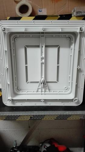

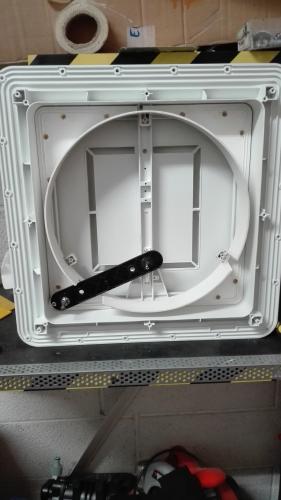

Comunquè questo è l'oblo' che ho rimontato e come vedi ho riadattato la Turbovent senza difficoltà.IMG_20161116_194017.jpg
