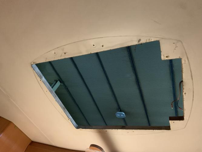

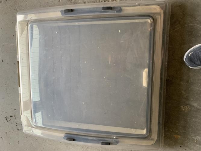

IMG_3377.JPGIMG_3380.JPGBuongiorno sono nuovo del forum ed è la prima volta che scrivo.
Ho un camper Knaus Sun Traveller del 2004; l'oblo centrale motorizzato della remis si è sfortunatamente rotto e mi provoca infiltrazioni in caso di pioggia battente. Sto cercando un prodotto per sostituirlo (pare che non ne esistano piu), nè Remis nè Knaus mi rispondono. Viste le misure del foro esistente 630 mm per 700 sul tetto del camper, l'unico prodotto che ho trovato è Heky 2 o 3 che si avvicinano, ma sarò costretto ad inserirlo non correttamente ( apertura da dietro) ma con apertura laterale ( verso dx o sx ) qualcuno ha già esperienza in merito? ho inserito anche foto tetto dall'interno e foto oblo, le rotture sono in alto sia a dx che a sx
Grazie Francesco

La mia caravan Fendt aveva l'oblò montato longitudinalmente

Credo che per i ricambi tu debba contattare un concessionario o una officina, Knaus non fa vendita al dettaglio ed il mezzo non è più in garanzia.
Ho visto qualche mezzo con l'oblo montato girato, non so però quali accorgimenti sia necessario prendere.

Credo che per i ricambi tu debba contattare un concessionario o una officina, Knaus non fa vendita al dettaglio ed il mezzo non è più in garanzia. Ho visto qualche mezzo con l'oblo montato girato, non so però quali accorgimenti sia necessario prendere.
Grazie, sto contattandoli ma non ho ancora avuto risposte dopo due settimane. Attendo ancora. Allo stesso tempo mi interessava sapere esattamente se qualcuno aveva già montato longitudinalmente l’oblò ed aveva avuto problemi.
Grazie, sapendo che esistono mezzi con l’oblo montato longitudinalmente mi tranquillizza sulla modifica da eseguire. Lo farò eseguire da in officina specializzata in ogni caso

Hymer usa Oblo longitudinali da moltissimo tempo.
21/03/2009 29509
Inserito il 05/10/2023 alle: 06:02:37
ovviamente non devi dimenticarlo aperto in viaggio
Cosa che con il montaggio con apertura posteriore non era cosa grave

ovviamente non devi dimenticarlo aperto in viaggio  Cosa che con il montaggio con apertura posteriore non era cosa grave
Già avuta esperienza di finestra lasciata aperta per sbaglio…. Prima di partire facciamo check list areonautica

Ti risparmio un po' di fatica.
è già parecchio che ci sono dietro proprio perché ho timore che mi succeda quello che è successo a te.
I"oblò non esiste più. Non importa che lo cerchi è più di un anno che batto ogni angolo di internet e rivenditori vari per sapere se hanno almeno il telaio esterno come fondi di magazzino.
Non esiste più nulla ...
Ti faccio 2 domande:
È uno sport traveller con esterno in alluminio?
L'oblò è montato nella parte obliqua del tetto oppure è in piano?
Secondo a quello che rispondi ti do una o l'altra soluzione... almeno quelle a cui sono arrivato...

Pardon, non avevo letto bene il primo post.
Essendo un sun traveller hai il tetto in vetroresina. Basta aggiungere vetroresina e fare un telaio in legno più piccolo delle misure che vuoi, riducendo così il buco.
Per il mio sport traveller è più complicato, il tetto è in alluminio...
Se lo butti via quell' oblò, pagando le spese di spedizione ovviamente, ti sarei grato se potresti mandarmelo, avrei intenzione di ridisegnarlo in 3d su CAD, e provare a stamparlo, rendendo il file libero a tutti quelli che sono nella nostra situazione (ne ho letti un paio) e evitare di spendere cifroni per cambiare un oblò non più un produzione... (Sto parlando del telaio esterno)
Per la cupola in acrilico invece è sufficiente uno stampaggio a caldo (una ditta vicino a dove abito ne fa giorno e notte)
Un saluto

Ti risparmio un po' di fatica. è già parecchio che ci sono dietro proprio perché ho timore che mi succeda quello che è successo a te. Ioblò non esiste più. Non importa che lo cerchi è più di un anno che batto ogni
angolo di internet e rivenditori vari per sapere se hanno almeno il telaio esterno come fondi di magazzino. Non esiste più nulla ... Ti faccio 2 domande: È uno sport traveller con esterno in alluminio? L'oblò è montato nella parte obliqua del tetto oppure è in piano? Secondo a quello che rispondi ti do una o l'altra soluzione... almeno quelle a cui sono arrivato...
Ciao e grazie è un Sun Treveller ma ha il tetto in alluminio ed è installato sulla parte piana la soluzione che pensavo è quella di installare un Heki 2 o 3 ma montato longitudinalmente

Pardon, non avevo letto bene il primo post. Essendo un sun traveller hai il tetto in vetroresina. Basta aggiungere vetroresina e fare un telaio in legno più piccolo delle misure che vuoi, riducendo così il buco. Per il
mio sport traveller è più complicato, il tetto è in alluminio... Se lo butti via quell' oblò, pagando le spese di spedizione ovviamente, ti sarei grato se potresti mandarmelo, avrei intenzione di ridisegnarlo in 3d su CAD, e provare a stamparlo, rendendo il file libero a tutti quelli che sono nella nostra situazione (ne ho letti un paio) e evitare di spendere cifroni per cambiare un oblò non più un produzione... (Sto parlando del telaio esterno) ​​​​ Per la cupola in acrilico invece è sufficiente uno stampaggio a caldo (una ditta vicino a dove abito ne fa giorno e notte) Un saluto
Quello che si è rotto è proprio la cupola in acrilico ... però certamente la tua soluzione è molto interessante, adesso parlo con il meccanico che ha il camper in capannone e vedere per quanto tempo lo può tenere altrimenti posso cercare un rimessaggio vicino dove tenerlo al chiuso. Il mio problema è che ho avuto un infiltrazione proprio dal tettuccio in acrilico e forse dal telaio esterno anche se non sembra incrinato e solo con pioggia battente molto forte. Di dove sei ? Io abito vicino a Lecco . Possiamo sentirci se lo ritieni opportuno.

Ciao, si a questo punto la soluzione migliore (minima spesa massima resa) é allargare il buco, ricreare un telaio di legno intorno e installare un oblò più grande, nel caso ci fosse lo spazio sufficiente( dalla foto sembrava il pezzo di tetto che sale e si raccorda a quello della mansarda più alto) Rimane comunque una spesa abbastanza alta, superiore a poter sostituire uno dei pezzi...
Se fosse soltanto la cupola in acrilico e tu avessi la certezza che il telaio é ok, qualcosa di cupola si trova a 4-500 euro, ma capisci già da te che il gioco non vale la candela... e ogni riparazione sulla plastica vecchia é un grosso rischio.
Se avessi una cupola, a disposizione la potrei scoppiare, fare 2 negativi e ricreare le 2 parti da incollare insieme.(cosa già fatta da un utente di eBay che purtroppo non riesco più a trovare...) ma il costo comunque é di poco inferiore alla fine della fiera
Per quanto riguarda il telaio basterebbe averne uno da misurare e ricreare su CAD e trovare una stampante (rigorosamente a resina) abbastanza grande (ce ne sono)
Certo se vuoi mandami pure un messaggio in privato, io sono di Pisa (non proprio vicinissimi )
Ti chiederai.. perché non lo hai ancora fatto?
In rete ho trovato un paio di questi oblo in vendita. Uno a Gibilterra e uno a Berlino...
Non uso il mio perché mi guardo bene di andare a stuzzicare il can che dorme ... al momento che ci sarà bisogno dovrò stare con il camper fermo del tempo, e non ne ho l'intenzione
il pezzo di tetto che sale e si raccorda a quello della mansarda più alto) Rimane comunque una spesa abbastanza alta, superiore a poter sostituire uno dei pezzi... Se fosse soltanto la cupola in acrilico e tu avessi la certezza che il telaio é ok, qualcosa di cupola si trova a 4-500 euro, ma capisci già da te che il gioco non vale la candela... e ogni riparazione sulla plastica vecchia é un grosso rischio. Se avessi una cupola, a disposizione la potrei scoppiare, fare 2 negativi e ricreare le 2 parti da incollare insieme.(cosa già fatta da un utente di eBay che purtroppo non riesco più a trovare...) ma il costo comunque é di poco inferiore alla fine della fiera Per quanto riguarda il telaio basterebbe averne uno da misurare e ricreare su CAD e trovare una stampante (rigorosamente a resina) abbastanza grande (ce ne sono) Certo se vuoi mandami pure un messaggio in privato, io sono di Pisa (non proprio vicinissimi )  Ti chiederai.. perché non lo hai ancora fatto?  In rete ho trovato un paio di questi oblo in vendita. Uno a Gibilterra e uno a Berlino... Non uso il mio perché mi guardo bene di andare a stuzzicare il can che dorme ... al momento che ci sarà bisogno dovrò stare con il camper fermo del tempo, e non ne ho l'intenzione  ​​​​​
Chiaramente non si toccano le cose che funzionano... come faccio a mandarti un messagio in privato?

La situazione attuale è che ho deciso di sostituire l'oblo con un Midi Heki da installare nel senso di marcia. Chiaramente il foro sul tetto attuale andrà ristretto e andrà costruita una cornice esterna e interna per alloggiarlo. Non Lo farò io personalmente ma mi sono rivolto ad un installatore che così mi garantirà il lavoro per infiltrazioni. Appena avrò eseguito il lavoro pubblicherò le foto anche delle soluzioni che stiamo pensando per costruire una cornice interna che sia adeguata, forse inserendo anche dei faretti supplementari.
Avevo trovato un prodotto per sigillare tutte le crepe, ma il policarbonato del oblo è proprio cotto. Appena lo tocchi si sfaglia.
Un mio amico che lavora nel campo delle materie plastiche mi è stato di grande aiuto ma purtroppo mi ha confermato che i policarbonati di questo genere hanno una vita garantita di circa 12 anni . dipende poi molto dalla possibilità di tenere il mezzo al coperto o no. Pubblicherò le foto del lavoro finito appena le avrò
Non Lo farò io personalmente ma mi sono rivolto ad un installatore che così mi garantirà il lavoro per infiltrazioni. Appena avrò eseguito il lavoro pubblicherò le foto anche delle soluzioni che stiamo pensando per costruire una cornice interna che sia adeguata, forse inserendo anche dei faretti supplementari. Avevo trovato un prodotto per sigillare tutte le crepe, ma il policarbonato del oblo è proprio cotto. Appena lo tocchi si sfaglia. Un mio amico che lavora nel campo delle materie plastiche mi è stato di grande aiuto ma purtroppo mi ha confermato che i policarbonati di questo genere hanno una vita garantita di circa 12 anni . dipende poi molto dalla possibilità di tenere il mezzo al coperto o no. Pubblicherò le foto del lavoro finito appena le avrò Francesco
non capisco perché scrivi che "Chiaramente il foro sul tetto attuale andrà ristretto e andrà costruita una cornice esterna e interna per alloggiarlo" visto che le dimensione del taglio dell'oblò Heki2 sono 96x65,5 e quindi ricoprono la superficie del tuo oblò attuale, hai scritto "Viste le misure del foro esistente 630 mm per 700" anche se dovrai montarlo longitudinalmente
