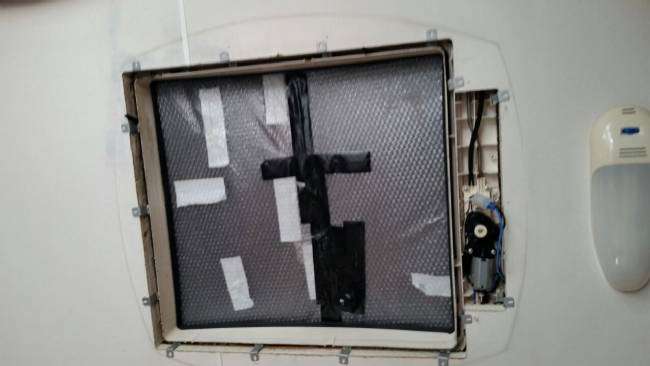

Buonasera a tutti,
scrivo di nuovo qui sul forum per un consiglio su come pricedere, magari qualcuno di voi cè gia passato e ha trovato una soluzione adeguata.
entrando nel succo del discorso:

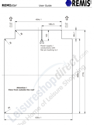

devo a breve sostituire il mio oblò panoramico remis remistar 600x600 (misura che non ha a che vedere con le misure del foro... ma perchè?)che comincia a avere la plastica del frame esterno parecchio imporrita e sono sicuro che tra poco cederà, mi premonisco in anticipo per non dover fare le cose in volata.
ci sono un paio di problemi:
l'oblò in questione ha un foro sul tetto di:
quello che si vede in alto è lo spazio per l'alloggiamento del motorino in pratica dovrei trovare un oblò che sia di poco maggiore o uguale a 635 x 776
per capire meglio la forma del foro, riprendo anche il post qui del forum
e la relativa foto del foro che è identica al mio
e qui arriviamo al problema numero 2:
l'unico oblò che potrebbe andarci è il dometi heki 900x700 allargando il foro che dovrebbe essere montato con apertura laterale (non è un problema in quanto è chiaramente scritto nelle istruzioni di montaggio che è possibile) tralasciando il prezzo che è osceno arriviamo al
problema numero 3
il dometic heki ha bisogno di una superfice piana piu ampia di quella che ho a disposizione... il tetto curva e non mi lascia il posto per un appoggio sicuro.
qualcuno di voi ha un idea eccetto che ridurre il buco con una lastra di alluminio di 5mm incollata con terostat a pioggia? (non vorrei arrivare a questa soluzione ma se non ne trovo altre...)
ps ho già contattato remis e sono in attesa di una risposta, se hanno questi oblò disponibili in magazzino me ne compro un paio e li metto nel mio di magazzino...
un grazie anticipato per una giocata in anticipo
un salutone!
