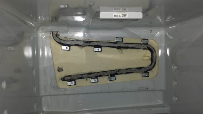

salve ,  volevo sostituire la pasta termoconduttiva sull'evaporatore alettato interno al  frigo(in pratica quella piastra in metallo che vediamo dentro il frigo dietro ha  una pasta conduttiva a contatto con il circuito dove il processo di funzionamento fa assorbire     calore all'interno dove ubicati gli alimenti  per raffreddarli e se la pasta diventa secca non svolge più la sua funzione ) ,in molti si lamentano che la cella sopra ghiaccia mentre il frigo sotto non raffredda bene e la colpa potrebbe essere proprio della pasta conduttiva  perchè con gli anni in un camper esposto al sole  a temperature spesso  alte tende a seccarsi   riducendo la conducibilità e le relatiove  prestazione del frigo è un fattore che in molti non sanno o  sottovalutano ma credo abbia la sua importanza e per la sua semplicità e costo voglio provare a cambiarla  .....qualcuno lo ha mai fatto  ,quanta pasta ci va in gr. dietro a quel dissipatore ,credete possa andare bene questa pasta....

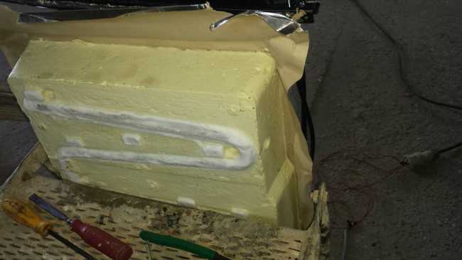

Ho appena cambiato il gruppo refrigerante sul.mio e ho sostituito anche la.pasta. un concessionario di zona mi ha dato quella fornita direttamente dalla dometic  .  Visivamente  non assomiglia a quelle usate. Nei pc che dopo un paio di anni e già secca.  Il mio frigo e un 2008 e la pasta era ancora in buono stato. Lo sostituita ugualmente

io ho appena cambiato la pasta del mio (anno 2012) perchè non faceva freddo; ci ho messo una a base siliconica (per intenderci quella bianca) con particelle di ossido di metallo e ceramica.
Il mio aveva anche del poliuretano, in alcuni punti, sopra alla serpentina; pulita bene la serpentina poi data la pasta sopra.
Adesso il frigo arriva a -2° e fuori ce ne sono 25° (alimentato a 230V)

molto interessante questa procedura per la sostituzione della pasta  perchè una volta tolto il dissipatore interno non ho idea di cosa ci sia dietro ,ma posso immagine ci sia un tubo del circuito e mi chiedo per il suo corretto funzionamento questo tubo quando il frigo è in funzione deve essere caldo o freddo?? in questa maniera possiamo capire se il frigo funziona correttamente anche prima di riposizionare la pasta fissando il  dissipatore   ..... comunque sostituendo la pasta il frigo funzionerà certamente meglio in special modo in quelle problematiche dove la cella frigo è ghiaccia funzionando correttamente mentre il reparto frigo sotto  non raffredda  e la colpa in questo caso  dovrebbe essere  proprio della pasta indurita che non conduce più calore e non fa raffreddare la parte sotto del frigo .

Ciao, io ho appena cambiato la pasta del mio (anno 2012) perchè non faceva freddo; ci ho messo una a base siliconica (per intenderci quella bianca) con particelle di ossido di metallo e ceramica. Il mio aveva anche del poliuretano,
in alcuni punti, sopra alla serpentina; pulita bene la serpentina poi data la pasta sopra. Adesso il frigo arriva a -2° e fuori ce ne sono 25° (alimentato a 230V) Il Fai Da Te a Opera d''Arte
corretto funzionamento questo tubo quando il frigo è in funzione deve essere caldo o freddo?? in questa maniera possiamo capire se il frigo funziona correttamente anche prima di riposizionare la pasta fissando il  dissipatore   ..... comunque sostituendo la pasta il frigo funzionerà certamente meglio in special modo in quelle problematiche dove la cella frigo è ghiaccia funzionando correttamente mentre il reparto frigo sotto  non raffredda  e la colpa in questo caso  dovrebbe essere  proprio della pasta indurita che non conduce più calore e non fa raffreddare la parte sotto del frigo . carpe diem ...... Luca
Ciao Luca,
quote:
...questo tubo quando il frigo è in funzione deve essere caldo o freddo?
Se dietro il dissipatore alettato passa un tubo (come immagino sia), esso deve essere freddo.
Il calore delle vivande viene intercettato dal dissipatore, che lo cede tramite la pasta conduttiva al tubo (che è percorso dal refrigerante). Il calore viene trasportato all'esterno del frigo ed è qui all'esterno che il tubo cede il calore all'ambiente esterno e si raffredda di nuovo per poi rientrare nel frigo bello freddo (ammesso che il frigo faccia il suo dovere).
In conclusione: tutta la parte di tubo che è all'interno del frigo è fredda, tutta la parte di tubo all'esterno è calda. Naturalmente è più fredda la parte di tubo appena entra nel frigo, ed è più calda la parte di tubo all'uscita dal frigo... Ovvio, ma andava detto.

grazie per la spiegazione molto chiara , quindi questa pasta dietro al dissipatore  svolge una funzione molto importante e verificherò anche a frigo in funzione se quel tubo dietro raffredda a dovere , in un certo senso è affascinante il funzionamento di questi frigo ad assorbimento ,ma quanto ci fanno penare .....per non sbagliare mi rivolgerò ad un frigorista per la pasta , quelle vendute per pc su ebay sono tutte paste cinesi che a pensarci bene non so nemmeno se vadano bene metterle all'interno di un frigo e che non rilasciano con il tempo qualche sostanza tossica .....

La pasta la metti sopra al tubo  poi ci rimetti il dissipatore. Pulisci la.pasta vecchia  prima di.mettere la.nuova

grazie mille ,quello nell'immagine è proprio il modello del mio frigo ,hai idea in linea di massima  quanti grammi di pasta ci vada messa sul quel tubo?

Anche il.retro del.freezer  e un pezzo di alluminio  che fa da dissipatore..non ho una idea  in grammi. Ne ho usato mezzo più di mezzo bicchiere sotto.e sopra.. da come lo trovata sul mio (anno 2008)dubito che la.pasta.abbia problemi .

I tubi  formano il ghiaccio quando  è in funzione  senza dissipatore..

Il mio al massimo raggiunge quella temperatura (modello RMD8505). Dentro ho messo una termocoppia tipo K per vedere la temperatura di preciso.

Range: da -40 a +430. A 3 tacche su 5 va a +2 con temperatura esterna di 28. Tutto sotto controllo ;)
Ho voluto testare le capacità di raffreddamento.
