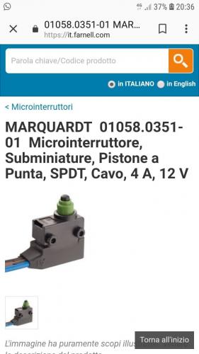

Resta vero che i rubinetti sono più delicati, quest'anno quello della cucina ha avuto un problema al micro e l'ho riparato con una saldatura d'emergenza, ora mi domando se sia possibile trovare il ricambio del micro o se devo cambiare l'intero rubinetto ma nel secondo caso spenderò un po' di più ma rimarrò con la pompa ad immersione.

o micro di trovano se n'è parlato in altro tread comperato da eshop olandese ovviamente assiema ad altri prodotti spedizione ripartita

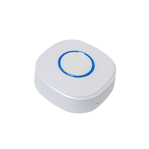

ciao a tutti, sono anche io alla ricerca di una soluzione per aggiungere una doccetta per uso interno ed esterno, ma con la pompa ad immersione non ho trovato un prodotto idoneo per essere comandato dalla doccetta; mi è balenata un'idea blush ma se uso una doccetta normale senza micro, e sul 12V della pompa inserisco un attuatore della Shelly 1V3 che posso comandare con Alexa o con un pulante wi-fi sempre della Shelly che è senza alimentazione in quanto ha una batteria interna, dovrebbe funzionare...
chiaramente ho un modem ed Echo Dot sempre connessi
balenata un'idea  ma se uso una doccetta normale senza micro, e sul 12V della pompa inserisco un attuatore della Shelly 1V3 che posso comandare con Alexa o con un pulante wi-fi sempre della Shelly che è senza alimentazione in quanto ha una batteria interna, dovrebbe funzionare... chiaramente ho un modem ed Echo Dot sempre connessi
fai la doccia con il telefono in mano?
doccia per modo di dire, ti sciacquerai i piedi
io sul N+B ce l'avevo,  cera un interruttore vicino alla manopola per la regolazione temperatura, on/of e niente altro

non faccio la doccia con il telefono in mano, Alexa ha la funzione vocale, quindi basta dire "Alexa accendi la doccia" e l'attuatore chiude il contatto analogamente puoi aprire il contatto e fermare la doccia risparmiando acqua, e se non vuoi parlare esiste un pulsante autoalimentato che può comandare l'attuatore

Certo sono in commercio io lho sostituitoScreenshot_20181023-203650_Chrome(1).jpg
