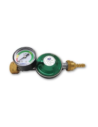

regolatore-gpl-bassa-pressione-1kg-29-mbar-girello-gs25h13.jpgBuonasera a tutti. Avrei bisogno di aiuto per la sostituzione del riduttore di pressione del gas. Vorrei togliere quello fissato nel vano bombole (Cavagna group), per sostituirlo con uno (tipo quello in foto) da fissare direttamente sulla bombola in modo da avere tutto l'impianto in bassa pressione. Cosa occorre? Come dovrei muovermi? Se non sbaglio, smontando quello che ho, resterebbe il tubo di rame nudo, cosa dovrei montarci su? Un riduttore per poi attaccare il tubo in bassa pressione che va al nuovo riduttore sulla bombola? Grazie
Modificato da Dado1481 il 23/09/2025 alle 21:52:16
Inserito il 23/09/2025 alle: 22:40:20
In risposta al messaggio di Dado1481 del 23/09/2025 alle 21:51:20

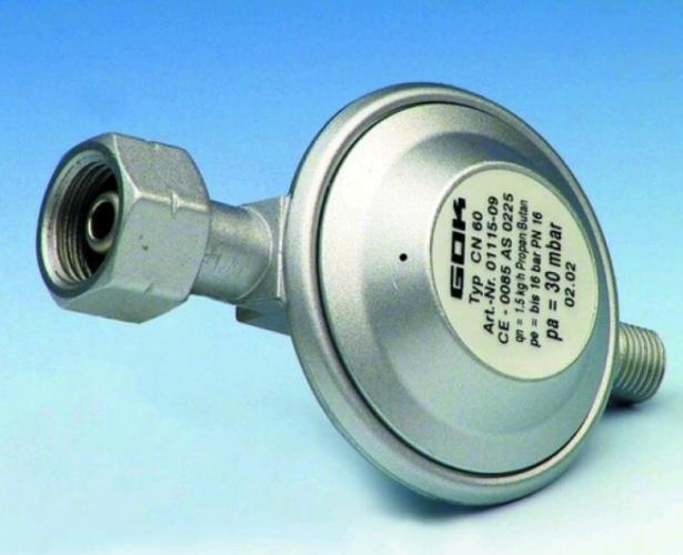

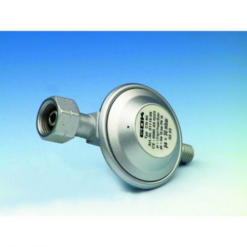

Ti dico come farei io:
Prendi un regolatore GOK da 30Mb, specifico per camper,  con attacco per bombola Italiana e uscita con filetto standard 1/4 sinistro
COME QUESTO

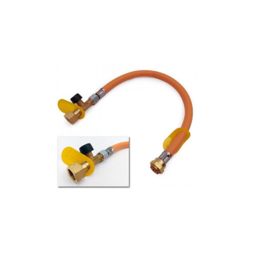

poi prendi un tubo bassa pressione GOK con da un lato l attacco standard 1/4" sinistro (da avvitare al regolatoro) e sull altro lato l attacco da inserire sul tubo metallico da 10mm
COME QUESTO
In questo modo non devi tribolare con le fascette perchè hai tutto gia pronto da avvitare e crimpato a macchina, senza rischi di perdite e senza possibilità di errore. Eviti anche la fatica di infilare i portagomma e l immancabile cacciavite che si pianta nella mano laugh....lo dico per esperienza passata blush
Devi solo controllare che il tubo metallico sia da 10mm come è nei camper recenti, perchè nei piu vecchi era da 8mm e allora devi prendere il tubo con innesto da 8mm.
Se il regolatore Cavagna  è come con i regolatori a parete Truma, sviti il regolatore e sullo stesso dado e ogiva rimasti sul tubo metallico avviti il tubo arancione (togliendo il dado e ogiva nuovi), nel caso fosse diverso, tagli via un paio di cm del tubo metallico eliminando il dado e ogiva presenti e usi quelli nuovi a corredo del tubo arancione.
Nella foto che hai messo c'è un regolatore con manometro, ma secondo me non serve a niente e è un punto di debolezza, io eviterei.

Condivido con l'ottimo consiglio di Tommaso , aggiugo solo che probabilmente dovresti procurati anche un adattatore (niples) con da un lato l'attacco con ogiva da 8 o 10 mm da inserire sul ubo gas metallico e dall'altro lato il filetto con sede conica per avvitarci il dado del flessibile ma tutto dipende da come è collegato attuamente il tubo flessibile sul tubo metallico , direi di evitare il manometro per il motivo che non serve a nulla tranne per sapere se la bombola è piena o vuota

Ottimo grazie. È proprio quello che avevo in mente di fare.

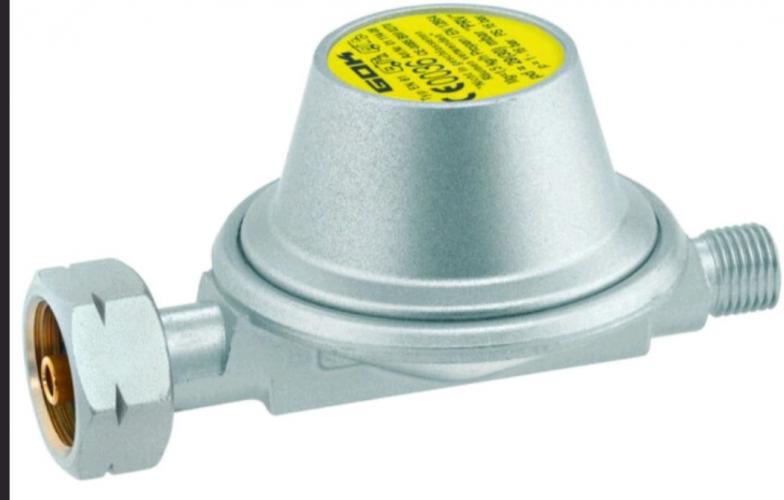

Che differenza c'è fra questi due riduttori? Sul sito hanno le stesse misure. È possibile che quello più grande sia destinato ad un uso su camper e caravan e l'altro no!?Screenshot_20250926-102204~2.pngScreenshot_20250926-102149~2.png
merlino64
merlino64
25/10/2021 347
Inserito il 26/09/2025 alle: 11:36:28
In risposta al messaggio di Dado1481 del 26/09/2025 alle 10:25:18
Io monto quello piu piatto ossia il secondo riduce a 30millibar,il primo ha lo stesso range? Forse la differenza e' che nel primo ce' il carterino che magari si puo' svitare per cambiare la membrana interna..oppure ha un suo filtro non saprei...,il secondo quando ostruito non e' riparabile e si butta.  Quello che monto non costa molto mi sembra sui 30 euro,ma se vuoi risolvere il problema dello sporco,io ho comprato un filtro lavabile che si monta tra riduttore e tubo del gas,ogni anno gli do una lavata e non ho mai piu avuto problemi di intasamento
