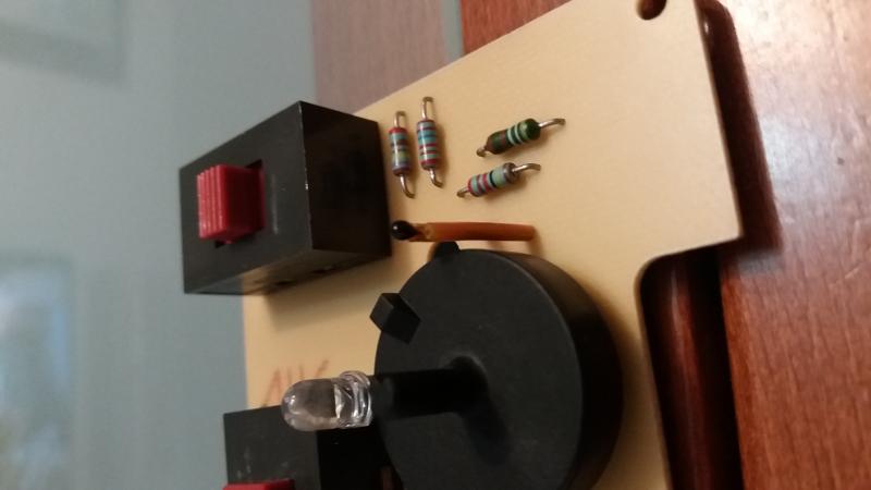

20200830_171804.jpgsostituito sonda temperatura 10k guasta con una 10k nuova...domani rimonto tutto e speriamo funzioni...Ho avuto la certezza dal tecnico essere guasta so che avrei potuto farlo volante e metterlo dove preferivo ecc ecc ma sta storia del volante mi distruggeva il cervello ero arrivato al punto di pensare di cambiare completamente la caldaia. Ora spero funzioni...

Che problemi dava, la caldaia si accendeva e andava sempre a palla?

Che problemi dava, la caldaia si accendeva e andava sempre a palla? Ciao
Funzionava acqua calda ma non il riscaldamento e staccando la sonda partiva a razzo al massimo della Potenza

Che temperatura avevi in camper al momento della prova?

Ok grazie per le info. Che temperatura avevi in camper al momento della prova?
Nn funzionava da questo inverno solo che nn lo potevo usare e quindi nn mi interessava al momento ripararla ora il tempo lo ho e prima di farlo ho fatto fare na pulizia alla caldaia da un tecnico abbiamo verificato la rottura della sonda eliminandola e partiva a razzo ora ho ordinato la sonda e sostituita domani mondo il tutto e spero riparti

Ovviamente ho montato il termostato col sensore nuovo e nn funziona un ****o...fa esattamente come prima tic e toc ho fatto il video ma nn me lo vuole fare mettere cmq conoscete qualcuno in veneto che mi tolga sta caldaia e me la sostituisca con una a gasolio nuova?
