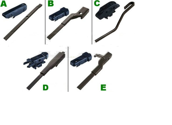

Inserito il 10/03/2018 alle: 15:43:39
Bisogna anche guardare l'attacco della spazzola,
L'attacco standard è il C che si è sempre usato da tantissimi anni, ma poi sono usciti tantii altri attacchi, nelmio sprinter c'è il D e nel Ducato nuovo dovrebbe esserci il B , nel Fiorino/Qubo/Nemo è l' A per esempio.
Però, essendo un MH il costruttore non usa le spazzole del furgone di origine ma solitamente cambia le spazzole con altre piu lunghe (e viene anche sostituito il motore tergi con uno piu grosso) e potebbero avere anche attacco diverso. Un mio amico ha un MH Laika Ecovip mi sembra 400 di una ventina di anni circa e usa spazzole da camion con un attacco suo e con un bullone passante e quindi le ha trovate solo in un ricambista per camion non essendo un attacco usato su nessuna auto o furgone.
In passato anch'io ho fatto prove a cambiare i gommini....poi andavano peggio di prima e buttato tutto.

Inserito il 10/03/2018 alle: 19:36:41
In risposta al messaggio di IZ4DJI del 10/03/2018 alle 15:43:39
Bisogna anche guardare l'attacco della spazzola, L'attacco standard è il C che si è sempre usato da tantissimi anni, ma poi sono usciti tantii altri attacchi, nelmio sprinter c'è il D e nel Ducato nuovo dovrebbe esserci
il B , nel Fiorino/Qubo/Nemo è l' A per esempio. Però, essendo un MH il costruttore non usa le spazzole del furgone di origine ma solitamente cambia le spazzole con altre piu lunghe (e viene anche sostituito il motore tergi con uno piu grosso) e potebbero avere anche attacco diverso. Un mio amico ha un MH Laika Ecovip mi sembra 400 di una ventina di anni circa e usa spazzole da camion con un attacco suo e con un bullone passante e quindi le ha trovate solo in un ricambista per camion non essendo un attacco usato su nessuna auto o furgone. In passato anch'io ho fatto prove a cambiare i gommini....poi andavano peggio di prima e buttato tutto.
anche le mie hanno un bullone a vite che le fissa ,quindi mi sa tanto che dovrò cercarle presso autofficina per veicoli industriali e i tergi non lavorano come sulle macchine ma al contrario uno contro l'altro ,non so se mi sono spiegato e l'acqua per i tergi esce direttamente sul tergi non ci sono gli spruzzini sulla carrozzeria , per trovarli dovrò diventare matto!
ma credi che anche i gommini della bosch per sostituirli sulla spazzola poi non rendano come i suoi originali? la bosch dovrebbe essere una buona marca ,ovvio che se si montano quei gommini cinesi non durano nulla e fanno attrito  sul vetro

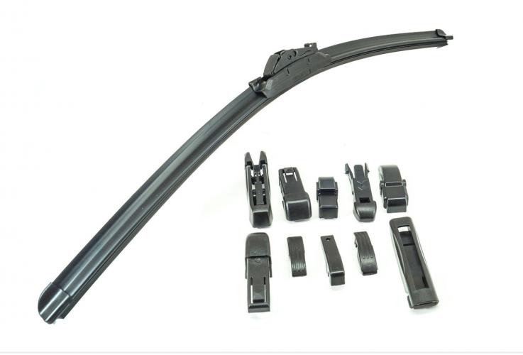

Inserito il 11/03/2018 alle: 11:13:48
In risposta al messaggio di liveline del 11/03/2018 alle 10:34:09
mi hai letto nel pensiero , in effetti montare delle nuove spazzole adattate poi si rischia che non aderiscano completamente al vetro riscontrando le problematiche da te segnalate , io rimango convinto che montare delle buone
gommine sia l'unica strada percorribile se non si vuole diventare matti per girare , ma anche per montare i gommini credo servano alcune attenzioni e  vadano messi nel verso giusto altrimenti lavorano male facendo attrito sul vetro ,  ad esempio sulla macchina cambiati i gommini 4 anni fa e da allora mai avuto problemi ,ma la macchina la tengo in garage , il camper essendo sempre all'esterno nonostante in inverno li tenga sollevati dal vetro si deteriorano più in fretta  inizialmente mi sembra un problema da poco come ho fatto con la macchina ,ma la particolarità di questi mi sta creando molte difficoltà alla sua sostituzione.
Quelle in gomma (di nuova generazione ) non avendo parti metalliche sono meno rigide ed aderiscono meglio al vetro, quindi dovrebbero avere meno problemi
Io vorrei montare questi modelli
