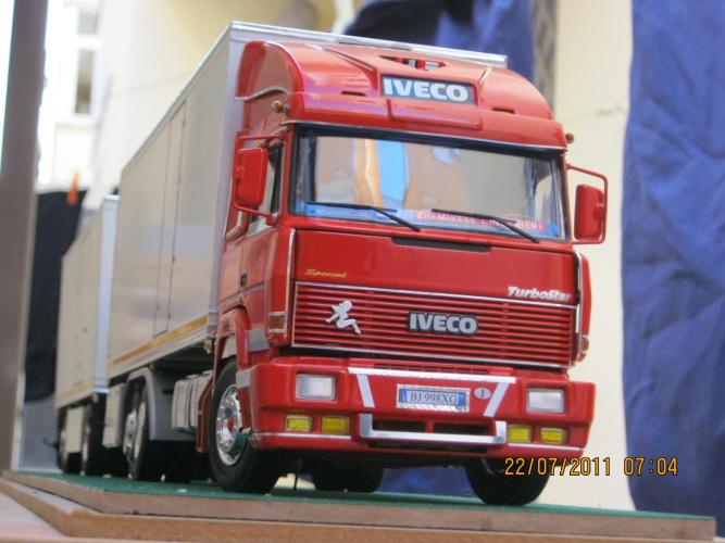

Io le uniche spazzole con vite che mi ricordo, sono del mitico turbostarIMG_0917.JPG  se inserisci una foto dell'attacco , possiamo aiutarti

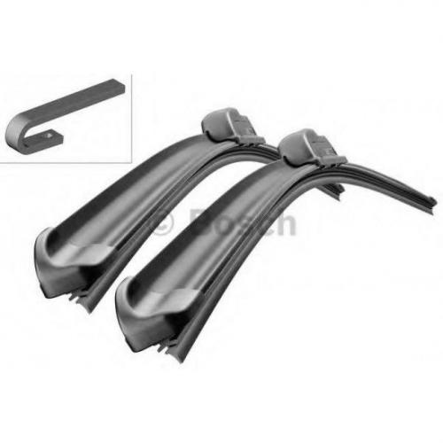

Mi sono fatto una piccola cultura sulle nuove spazzole BOSCH Aerotwin che ho sostituito nello Sprinter e nella Citroen Nemo di mia moglie.
Esistono varie serie della BOSCH AEROTWIN a seconda dell attacco sul braccio.
Se c'è il braccio con attacco standard cioè quello fatto a uncino alla vecchia maniera, bisogna scegliere le Aerotwun Retrofit  che hanno la sigla che incomincia per AR
La sigla AR888S indica una Serie di due, e le tre cifre variano a seconda della lunghezza dele due spazzole.
La sigla AR888U invece indica la spazzola singola e anche li le tre cifre variano con la lunghezza della spazzola
(ho scritto 888 ma ovvio che la sigla di tre cifre varia)
Poi esiste la serie A888S che è una serie di due ma con attacco specifico e fisso per i bracci con nuovo tipo di attacco (non esiste per braccio a uncino vecchia maniera)
Poi esiste la serie AM888S che è una serie di due con attacco specifico per i bracci con nuovo tipo di attacco (non esiste per braccio a uncino vecchia maniera) in tal caso l'attacco è chiamato Multiclip e puo alloggiare due o tre tipi di braccio.

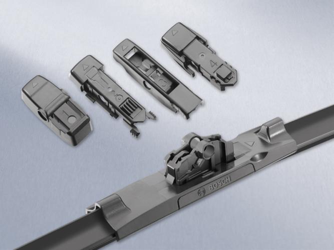

Poi esiste la serie AP888U che invece è spazzola singola ma con nella confezione 3 o 4 adattatori per vari tipi di braccio, ma non tutti e sempre escluso quello a uncino vecchia maniera (questi adattatori non sono compatibili con la serie Multiclip)
Quindi dopo un acquisto sbagliato su Amazon , poi mi sono studiato bene il catalogo scaricato QUI
Questo è il Aerotwin AP (con 4 attacchi sostituibili)

Questo è AEROTWIN Retrofit AR (che si monta sui bracci tradizionali vecchia maniera)
Il tipo Multiclip mi è sembrato un attacco un po debole, quindi preferisco o il tipo A con attacco fisso  e del tipo giusto (come ho preso per lo Sprinter) o al limite il tipo AP che fornisce piu attacchi (come ho preso per l'auto di mia moglie).
Comunque attualmente ci sono ben 12 tipi diversi di attacco del tergicristallo quindi bisogna studiare bene per non sbagliarsi.
In ogni caso l'attacco con bullone di cui si parlava nel topic non c'è e sicuramente è un attacco obsoleto.
Esistono in giro, anche nei mercatini e fiere le imitazioni cinesi degli Aerotwin Retrofit, lasciare perdere, provati sulla mia auto, dopo pochissimo non puliscono, inutilizzabili, soldi buttati.

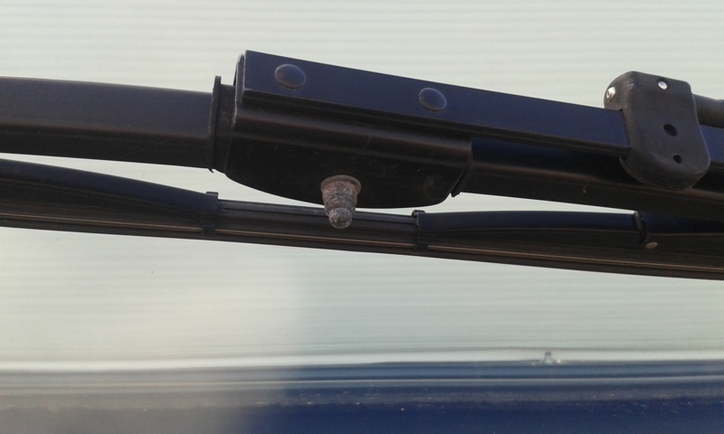

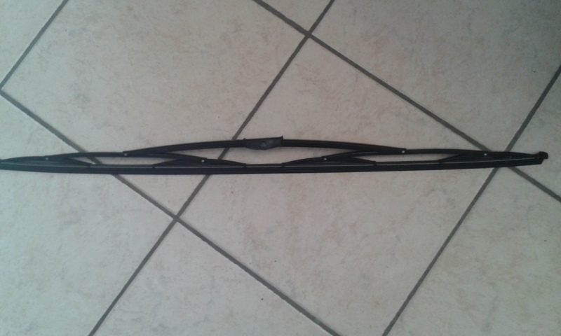

questo è l'attacco sulla spazzola ,come si può vedere ha un dato passante ed è  lunga 80 cm e sulla stessa c'e' scritto (SWF Germany) quindi è roba tedesca ma non credo della bosch ,verificando bene non vanno bene nemmeno gli unici gommini di ricambio trovati su amazon lunghi 80 cm ,hanno un altro stampo che non si montano su questa spazzola ....   la faccenda si complica,da una cosa apparente semplice temo mi dovrò rivolgere all'ADRIA costruttore del camper sad
Si, la SWF è una azienda Tedesca concorrente della BOSCH, fa buoni prodotti , ma preferisco Bosch

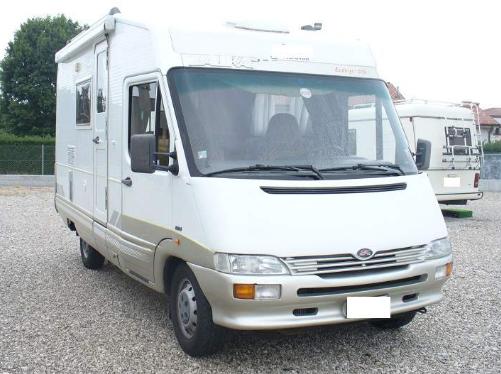

Quell attacco è lo stesso identico che unsa il Laika MH Ecovip di questa serie:
le ha cambiate da poco un mio amico, lo vedo domani a pranzo e sperando di ricordarmi gli chiedo dove li ha presi.
comunque sono spazzole comunemente usate sugli autobus (forse di qualche anno fa) e quindi cercarle in quel canale.
Per esempio guardando QUI su un catalogo HELLA di tergicristalli da camion, si vedono proprio con quell attacco con bullone passante.
Anche QUI su una brochure BOSCH se guardi l'ultima foto a destra, tergi per camion e bus  l'attacco è quello.
Quindi ricambista per camion li ha al 100% , quella è la strada.

sembrerebbero loroyes ma prima di prenderle devo accertarmi bene perchè dall'iimmagine non si capisce se il foro è decentrato verso dx o al centro come le mie ,,,... sicuramente sono per utilizzo su veicoli camion truck ..

sono proprio quelle dell'iveco turbostar degli anni 80

ho già notato che quel modello ha una scanalatura nel punto dove va innestato il dado mentre i miei in quel punto sono tutti lisci ,ma bisognerebbe avere le misure precise ,al momento ho inviato un messaggio al venditore per maggiori info ,mai avuti in vita mia così tanti problemi per sostituire dei semplici tergicristalli laugh

problema risolto , ne ho acquistati due SWF132801  dalla germania e vanno bene perfettamente , costo totale 40 euro compreso spedizione , questo modello è specifico per bus /pullman ,grazie a tutti per i consigliyes

Ciao a tt, è mia intenzione sostituire entrambi i tergicristalli di serie montati sul Ecovip 710 con un paio Bosch, lunghezza 70 cm., per non sbagliare mi indicate gentilmente quale modello acquistare? L'attacco è quello in foto, grazie anticipatamente20190329_113800.jpg
