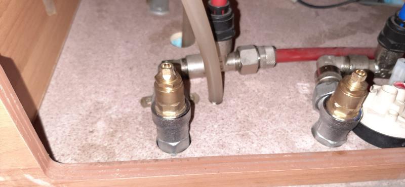

Buongiorno a tutti, sono nuovo del forum e ne approfitto per presentarmi: sono Marco e da poco ho acquistato il mio primo camper, un Arca America 309 del 2000 tenuto molto bene e con soli 70k chilometri. Come c'era da aspettarsi devo fare qualche piccolo intervento, la manualità non mi manca, ora però ho un problema con una delle valvole di scarico posizionate nel gavone. In pratica non chiude, quindi quando attacco la pompa scarica direttamente a terra da sotto e ovviamente non carica l'impianto. Normalmente la smonterei, è una valvola da pochi euro, però come si vede dalla foto il raccordo superiore è visibile, ma non quello inferiore ed ho paura di fare danni. Che ne pensate? Grazie!

Essendo uno scarico il tubo inferiore scarica a terra e dovrebbe essere libero  , scollegando il raccordo superiore alzi il rubinetto fino a vedere il raccordo inferiore poi lo scolleghi , è probabile che il tubo inferiore collegato al rubinetto si sfili completamente dal pavimento e saresti più comodo

Grazie mille, ho pensato la stessa cosa. Pensavo anche di provare a svitare la parte superiore (quella dorata della foto) dovrebbe essere il rubinetto vero e proprio, magari è sostituibile solo quello...

Esatto anche io proverei a svitare il vitone del rubinetto e controllare la guarnizione di tenuta che si sarà rotta e staccata dal suo supporto e basta sostituirla ma io sono del mestiere e mi sarebbe facile ma se ci sai fare sarebbe facile anche per tè , il vitone sarebbe la parte in ottone che hai definito dorata

Ottimo, pomeriggio ci smanetto e ti faccio sapere!

Ok , usa due chiavi , una per tenere fermo il corpo rubinetto e l'altra per svitare il vitone , tolto il vitone controlla se la sede di tenuta sul corpo rubinetto è integra o fessurata , probabilmente lo sai ma lo specifico ugualmente , il vitone devi svitarlo tramite l'esagono inferiore grande quello a contatto con il corpo rubinetto , buon lavoro

Eeee niente, non sono riuscito a svitarli ma non avevo l'attrezzatura giusta, la chiave da 18 o la regolabile, pertanto per non fare danni ho messo un po' di wd40 ad agire e ci riproverò. Intanto ho guardato per il ricambio ed ho trovato i vitoni in un brico, ma ci sono i destri e i sinistri, che differenza c'è?

Se non togli il tuo vitone non potrai mai sapere se quelli che hai trovato al broko sono compatibili , comunque sia il tuo devi comunque svitarlo , con il wd40 non ci fai nulla

Vittoria! Grazie Mario, sono riuscito a svitare i vitoni (con molta forza e fatica!) e dopo un po' di pellegrinaggio, ho trovato il ricambio. Si tratta in pratica di una valvola da termosifoni abbastanza vecchia, non dico introvabile, ma quasi. Un forniturista di idraulica aveva un paio di vecchie valvole complete di raccordo in magazzino ed ho smontato i vitoni da lì. Ho messo un po' di silicone spray prima di rimontarle ed adesso funzionano alla perfezione.

Bravo , quando si risolve un problema con le proprie mani è sempre un successo  , non ci avevo fatto caso ed effettuivamente sono valvole a squadra per termosifoni , se ricapita per quel poco che costano ti conviene sostituire tutta la valvola facilmente reperibile da tutti i rivenditori di termoidraulica e da tutti gli idraulici almeno non giri quà e la per trovsare i vitoni compatibili , ora ti suggerisco di aggiungere  "risolto" al titolo di questo 3D
