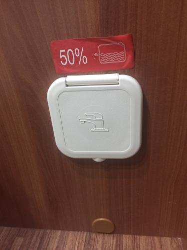

Ciao a tutti,
Scusate la domanda e l’ignoranzasurprise, magari è un’ovvietà!
Ma non so ha cosa serva questo sportello.sad
Aiutatemi...smiley

Presumo si riferisca al carico del serbatoio solo a metà, per via del peso in viaggio

Credo sia un limitatore della capienza del serbatoio delle chiare.
Su che camper è?

Sembra un rubinetto che permette di svuotare (o limitare la capienza) il serbatoio chiare, fino a lasciarne il 50% disponibile.
Utile per alleggerimento mezzo in caso di necessità, ma garantendo il 50% di quantità residua, perchè forse svuotando "a caso" con il rubinetto previsto, non si riesce a controllare facilmente quanta ne rimane.

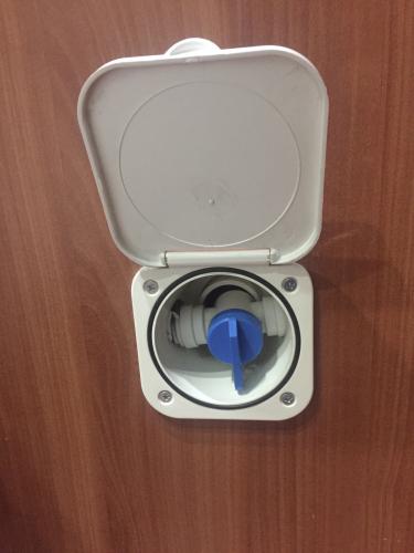

Grazie per le risposte, il camper è un Laika 595 xr. Lo sportellino con la "valvola" è in bagno in basso sulla parete che confina con la panca della dinette con dentro il serbatoio delle acque chiare. Se qualcuno ha un Laika simile magari può confermare l’ipotesi del carico/scarico del serbatoio e spiegare come funziona. laugh

A quanto ricordo, però, nel nostro modello lo sportellino non stava in bagno, stava sotto il sedile della dinette. Serviva proprio a limitare al 50% il carico del serbatoio delle acque chiare, ma non posso dirti come funzionasse perché non l'abbiamo mai usato.

Il rubinetto, sta sopra, sotto o a metà del livello del serbatoio delle chiare? In ogni caso, l'etichetta con il simbolo e la scritta non fa pensare altro che alla riduzione della capacità del serbatoio in funzione della limitazione dei pesi in marcia. Sia per ragioni dinamiche che per rientrare nei valori dei pesi dichiarati dalla casa. In ogni caso, riempiendo il serbatoio a metà o svuotandolo a metà, c'è un risparmio di 50 kg circa. In molti mezzi, forse la maggioranza, la casa madre,  consiglia sempre di ridurre la capacità al 20% durante i trasferimenti, per poi fare il pieno a destinazione.  Leggo spesso invece di gente, che monta il secondo serbatoio acque! Con due serbatoi di acqua chiare pieni, ci sono 200 kg in più...

Nel mio (altro Laika), il rubinetto parzializzatore del serbatoio sta in un piccolo vano sotto la seduta della dinette, di fianco al serbatoio acqua. Secondo le istruzioni, è a un livello tale per cui il quantitativo residuo di acqua sarà 20 litri, come detto da Gasoline.

Sembra un "troppo pieno" posto a metà dell'altezza del serbatoio, cosa questa che puoi verificare confrontando a che livello dal pavimento è posizionato il serbatoio delle chiare col livello al quale si trova il rubinetto.
Se è chiuso hai tutto il serbatoio, se è aperto l'acqua in eccesso al 50% viene scaricata.

La spiegazione l'ha data l'amico Gasoline: serve per rientrare nei valori dei pesi dichiarati dall' allestitore.
Aprendo quella valvola, e' possibile riempire il serbatoio solo a meta'.
Credo che oggi praticamente tutti i camper adottano questa soluzione per problemi di omologazione.
Personalmente non ho mai usato quella valvola in quanto, anche a serbatoio pieno, sono dentro i 3.500 chili.
Potrebbe servire qualora dovessi diminuire il peso in ordine di marcia.

Se leggi attentamente il manuale d'uso Laika troverai un passo in cui descrive questo rubinetto che serve per limitare il carico di acqua al 20%. (sul mio è così ma l'etichetta in foto del tuo invece dice diversamente)
Mai utilizzato perchè, a fronte di un peso totale massimo ammesso di 3500 kg noi in assetto di viaggio eravamo a 3200 kg controllati in pesa.
