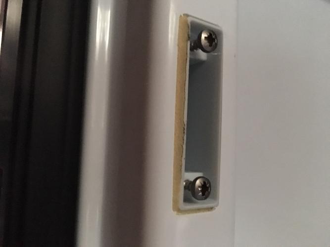

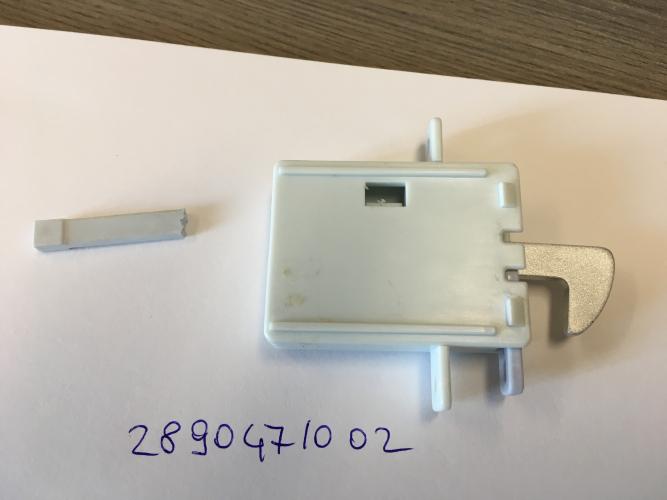

Salve, ho un piccolo problema allo sportello del freezer di un Dometic 8505 in quanto pigiando i 2 tasti la leva blocca porta non si alza perché  si è rotta la levetta di plastica, per smontare il pannello e vedere di ripararla il pezzo di ricambio costa un botto, ho già tolto la guarnizione interna e si vedono due viti,ho provato ad allentarle ma non si muove niente prima di fare danni vorrei sapere se qualcuno ha già  fatto un lavoro dl genere? Grazie anticipato. Flavio.

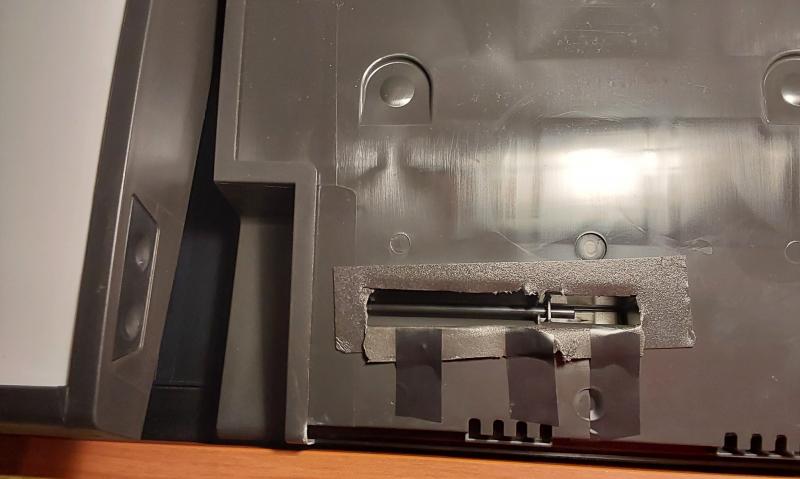

Questo è il pezzo rotto e la sua sede
Saluti Massimo

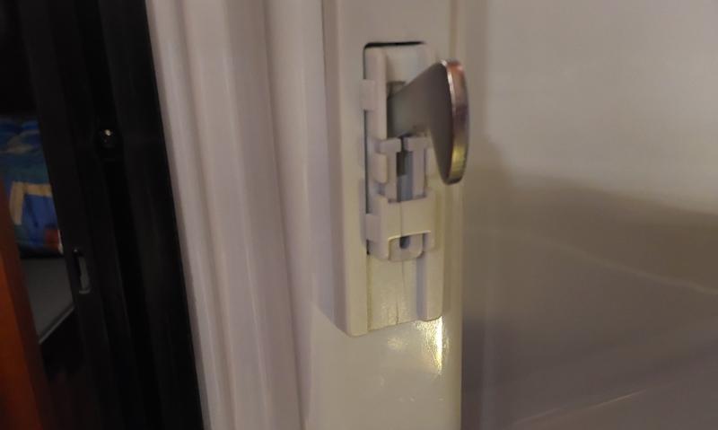

Plastica rotta come la mia, per levare il chiavistello cosa bisogna fare? Grazie per la risposta.

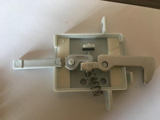

Io non ho smontato il pannello anteriore, ho avuto fortuna forzando un po' sulla porta sono riuscito ad aprirla.
Poi dall'interno togli la piccola cornice in plastica ed accedi alle 2 viti

Ok grazie, il pezzo cercherò  di farlo intero in metallo, almeno non si dovrebbe più  rompere, in un sito chiedono 40 € chiavistello nuovo.la porta riuscivo ad aprirla forzando lo sportello in su.

Smontato il chiavistello come mi ha detto di fare Massimo, rifatto in alluminio il pezzo che era in plastica e rimesso su il tutto e funziona alla. grande .adesso sicuro che non si rompe più. Grazie ancora.

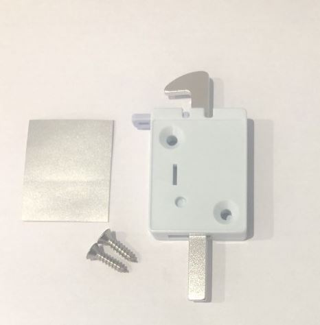

Credo che ora anche Dometic faccia il chiavistello in metallo, questo è quello della porta inferiore:
Posso ordinarti un chiavistello in alluminio? smiley

A me è  bastato alzare un po il portello e mi si apriva senza problemi il pezzo l'ho fatto  con un lamierino in alluminio da 3mm di spessore perché  avevo solo quello, ho incollato il pezzo rotto per avere una dima, poi con un po di pazienza e lavoro di lima.
