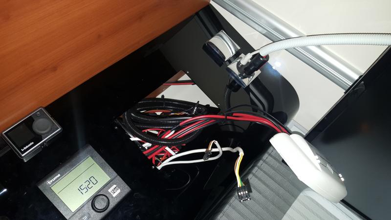

Buongiorno a tutti.
Sul mio camper il concessionario ha montato il regolatore di carica in una posizione... diciamo... comoda per lui: nel vano sopra la porta d'ingresso alla cellula, a circa 3 metri dalla batteria servizi.
Oltre tutto inaccessibile senza rimuovere il display della centralina e insieme ad una matassa di altri cavi (comandi Webasto, Truma, sonde temperatura, comando e centralina sat, presa antenna, prese 12V e 230V).
Il regolatore è un PWM della CS-Evolution, modello CSE230, con doppio ingresso per i 2 pannelli da 100W cad. e munito del suo display remoto.
Per il collegamento da regolatore a batteria servizi è stata utilizzata una coppia di cavi di 6mmq., e anche le due coppie di cavi in entrata nel regolatore sono da 6 mmq. (chissà se solo l'ultimo tratto che vedo io o se escono così dai pannelli).
Stavo ragionando sull'opportunità di spostarlo più vicino alla batteria servizi, che è in un vano sotto il divanetto opposto al tavolo della dinette e vorrei chiedervi:
1) Farei bene?
2) Nel caso farei meglio a prolungare i cavi attualmente installati con altrettanti cavi della stessa sezione?
3) Oppure posso unificare i positivi ed i negativi e infilare una sola coppia di cavi fino al regolatore? E che sezione dovrebbero avere questi nuovi cavi?
4) Dal regolatore alla batteria a quel punto ci sarebbero ca. 50 cm, per collegarli una coppia di cavi da 6 mmq. va bene?
5) Come effettuare la giunzione tra i cavi presenti e quelli da aggiungere? (Attualmente i cavi dai pannelli al regolatore e dal regolatore alla batteria sono connessi al regolatore tramite faston).

Grazie anche a voi,  Tommaso e Hunter, come detto per il momento lo lascio dov'è, cioè qui:
Non propriamente comodo...

Però, se hai un dilplay remoto, che necessità hai di accedere al regolatore?
Semmai, in un posto così piccolo, in estste con caldo e molto sole, potrebbe non riuscire a disperdere il calore e non so se cio possa pregiudicare un buon funzionamento.
