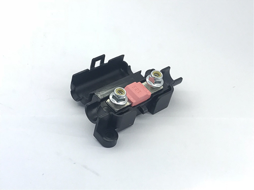

Sul positivo che scende dal pannello dovrei inserire questo qui in foto?
Volendo inserire un interruttore cosa si può utilizzare? Forse è più comodo un interruttore rispetto a un fusibile, no?

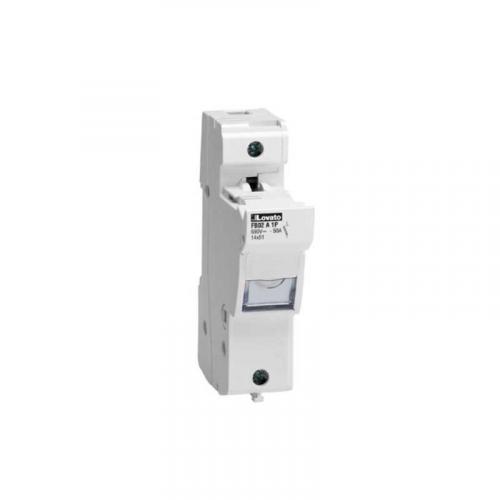

Inserito il 02/12/2021 alle: 18:21:21
portafusibile-sezionatore-1p-14per51-fb02a1p.jpgQuesto è un portafusibile sezionabile, in pratica si comporta come un interruttore, dentro ci metti il fusibile e se lo togli e poi richiudi lo sportellino è come se avessi agito su un interruttore, però si monta su guida DIN,  va bene anche quello che hai messo in foto, a vederlo mi sembra che sia un fusibile micro, meglio un mini che è uguale ma leggermente più grosso di dimensioni, che potenza ha il pannello in watt? oppure che tensione e corrente ha?

Inserito il 02/12/2021 alle: 18:34:14
In risposta al messaggio di rubylove del 02/12/2021 alle 18:21:21

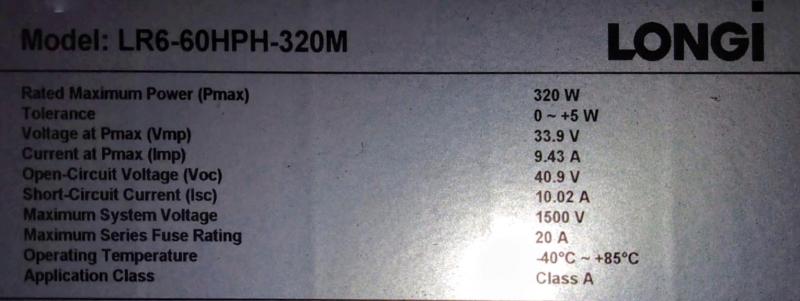

Ho il regolatore victron 100|30 e il pannello con queste caratteristiche
In effetti utilizzare la guida DIN mi è un po' complicato...

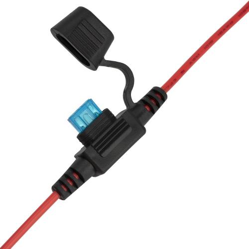

Va bene un fusibile a lama da 20A di tipo MINI ma se haoi delle difficoltà perchè è volante e ne vuoi mettere uno che puoi anche avvitare puoi mettere un portafusibile Midi con un fusibile da 20A però come puoi vedere ogni volta devi svitare, altrimenti sempre un Mini ma con la basetta e sempre con fusibile a lama da 20A
il fusibile sui pannelli serve a poco perchè la loro corrente di corto circuito equivale in pratica a poco più della corrente massima, cioè se lo metti in corto sotto al sole lui si ferma alla corrente appena superiore a quella massima  erogabile (più  di quello non dà) nel tuo caso serve a scollegare, saltuariamenteportafusibile-midi.jpg

Inserito il 02/12/2021 alle: 19:23:07
In risposta al messaggio di rubylove del 02/12/2021 alle 18:51:42
ogni volta devi svitare, altrimenti sempre un Mini ma con la basetta e sempre con fusibile a lama da 20A il fusibile sui pannelli serve a poco perchè la loro corrente di corto circuito equivale in pratica a poco più della corrente massima, cioè se lo metti in corto sotto al sole lui si ferma alla corrente appena superiore a quella massima  erogabile (più  di quello non dà) nel tuo caso serve a scollegare, saltuariamente
