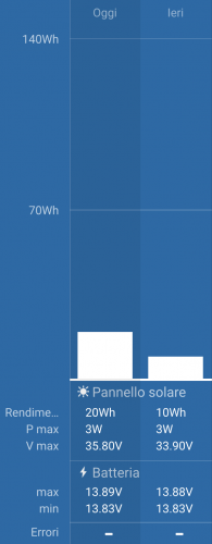

Inserito il 06/12/2021 alle: 09:56:30
5W al giorno?, se carica 5W per un'ora sono 5W/ora, se li carica per 6 ore sono 30W/h totali è probabile che il regolatore consumi meno perchè se come dici sono 30 mA , questi a 12V sono 0,36W/h  x 24h = circa 9 W totali per 24h
quindi se carica almeno 5W per sei ore, hai ampi margini
Ho il mezzo sotto la tettoia, nei casi peggiori di giorno produce una decina di W/h altrimenti anche 40/50, io ho un carico superiore al tuo perchè alcune funzioni che mi interessavano sono sempre attive (utenze preferenziali) si parla di 100/150 mA che non devo mai integrare, se però accendo il frigo, il webasto, la radio, allora attacco la spina..

Sono andato a guardare cosa ha prodotto ieri e oggi il pannello. Questo

Inserito il 06/12/2021 alle: 22:04:39
Ce la dovrebbe fare, se non ce la fa,  attacca la spina o stacca la batteria del tutto, la tensione è giusta per il mantenimento
Oppure puoi montare una serie di specchi per convogliare luce dentro!!
Il mezzo è parcheggiato lontano che non puoi andare a guardare ogni tanto?
Se vai a controllare tra due settimane ti accorgi subito se consuma più di quello che ricarica dalla tensione, 13,5/13,8 V sono il giusto mantenimento, se scende sotto i 13, significa che si sa lentamente scaricando
regolati anche in base al tempo atmosferico

Il camper è a 10 minuti da casa, posso monitorare. Farò così, verifico se la tensione rimane più o meno costante. Anche in funzione al meteo. Secondo step, sposto regolatore e caricabatterie dallo staccabatteria alla batteria, così evito anomalie dovute alla minima corrente circolante verso le utenze...
