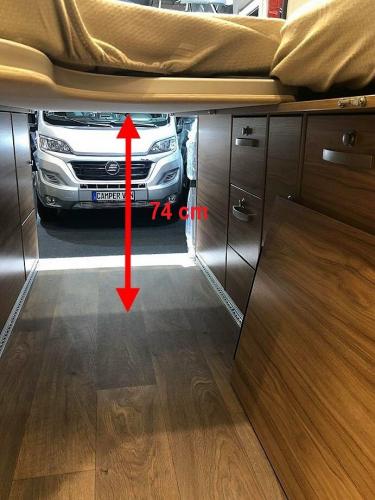

Ho un camper puro da 5,40 con letto trasversale posteriore e mi porto dietro 2 biciclette pieghevoli sistemate sotto il letto.
Lo spazio utile sotto il letto è di 115 X85 X 68h. Per comodità di caricamento, ho compartimentato una parte riducendo la larghezza da 85 a 65 cm.
Credo che con un puro da 6 metri ci dovrebbe stare in lunghezza una bicicletta normale, senza ruota anteriore. Potrebbe sporgere un po' verso i corridoio ma con qualche accorgimento, come quello di ripiegare manubrio e forcella, forse ci sta tutto.
Prova a vedere quali sono esattamente le dimensioni interne del furgonato di 6 metri, fai uno scatolone di dimensioni pari al gavone e vedi se e come ti sta la bicicletta

Le bici da corsa, le proprie "specialissime" come ha scritto "omobono" Alessandro non sono adatte allo smonta e rimonta essendo montate dal meccanico a misura millimetrica e con chiavi dinamometriche per il serraggio dei componenti. Le uniche cose che si possono smontare e rimontare senza problemi sono le ruote che hanno lo sgancio rapido o il perno passante se con freno a disco.
Questa mattina ho preso le misure della mia che ha un telaio 53,5 x 53,5 altezza sella con ruota anteriore montata 97 cm altezza senza ruota 91 cm pertanto nel mio garage con altezza di 74 cm non ci entra se non togliendo anche la ruota posteriore.
Sono misure per una persona come me bassa 1m70
Penso che quasi tutti i Van Furgonati abbiano più o meno questa altezza.

Pur essendo interessato ai profilati compatti (es.Carado V132), vista l'indisponibilità per il 2021 e, soprattutto la passione :)  alla fine ho acquistato un furgonato da 6 metri (Livingstone 2).
Ho valutato che è possibile modificare il letto posteriore e ricavare uno spazio decente. Basta alzarlo con una sovrastruttura in legno di circa 30 cm.
Quando ritirerò il mezzo farò un po' di prove.
