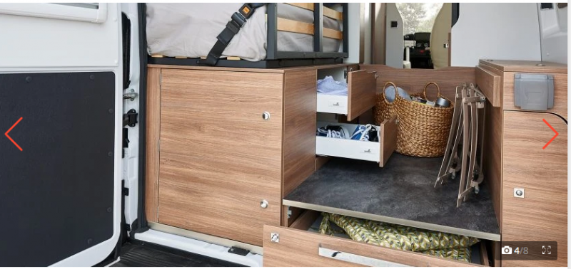

Visti prezzi e tempi di consegna del nuovo stiamo seguendo anche le occasioni, ma ovviamente ci si dovrebbe "accontentare" del gavone che si trova, da cui la mia domanda da completo ignorante: quanto é difficile/possibile modificare i mobili esistenti di un gavone?
Quello che intendo é che si vedono diversi furgonati  che hanno dei cassetti  vani di contenimento sotto il letto che trovo poco pratici e che eliminerei a favore di uno spazio vuoto verso i portelloni. Come esempio, di cosa intendo, una immagine di un van Pilote:
Se questa opzione fosse impossibile, andrebbe anche bene mettere la bici per lungo rialzando il letto ( aiuterebbe anche a creare lo spazio per il manubrio che sporge sopra ai mobili esistenti, oltre a facilitare l'inserimento facendola rotolare sulla ruota posteriore ) ma non mi rendo conto se alzare la rete é una operazione facile/possibile. Qualcosa ho trovato in rete a questo riguardo:

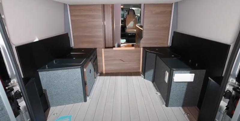

Il Knaus BoxLife 600 che hai menzionato tu e il Vantourer che ha una configurazione posteriore simile credo siano gli unici sul mercato che ti permettono di caricare una o più bici posterirmente smontando solo la ruota anteriore ed eventualmente abbassando la sella.
Negli altri furgonati la parte posteriore è praticamente uguale per tutti, e cioè vano portabombole del gas sul lato sinistro e serbatoio dell'acqua stretto e alto sul lato destro.
Mentre per il serbatoio dell'acqua si potrebbe con un po' di inventiva trovare un'altra collocazione (ad esempio sempre sotto il letto, ma di piatto e avanzato) la vedo dura trovare una sistemazione alternativa per le bombole. L'unica cosa che mi viene in mente sarebbe quella di rinunciare al riscaldamento a gas e di montare un riscaldatore a gasolio.
Mantenendo il classico frigo a gas però dovresti trovare una sistemazione "a Norma" per un paio di bombole del gas da 5 kg (che ti darebbero autonomia per almeno 3 settimane senza bisogno di ricaricare)
Se invece hai il frigo a compressore potresti eliminare completamente il problema di ricollocazione delle bombole del gas, eliminandole e sostituendole con una piccola bombola da 2 o 3 kg che puoi stipare in qualche piccolo vano, e che per i soli fornelli della cucina ti darebbe una grande autonomia.
Sostituendo la stufa a gas con un riscaldatore a gasolio ti ritroveresti senza boiler, ma potresti ovviare con un Truma Therme, che è un boilerino da 5 litri che riscalda l'acqua sfruttando il passaggio al suo interno di un tubo dell'aria calda del riscaldatore, e dispone anche di una resistenza elettrica da 300 W per riscaldare l'acqua quando con la bella stagione la stufa è spenta.

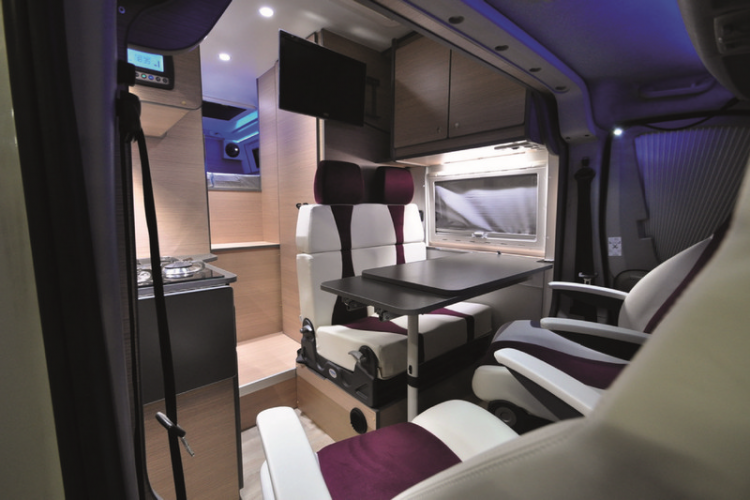

Anche il Robeta appena presentato libera lo spazio trasversale posteriore per le bici

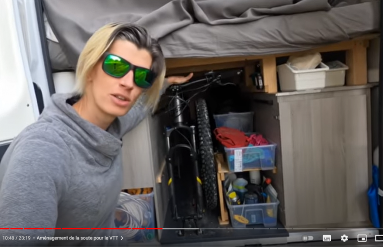

Essendo biker, mi sento di dire con una certa sicurezza che lo smontaggio che mette d'accordo tutti é togliere la ruota anteriore (quasi sempre equipaggiata di quick release o perno passante ) e abbassare la sella ( spesso telescopica su MTB) per cui in realtà mettere la bici intera non sarebbe necessario e 90 cm di altezza letto sono sufficienti anche per 29" taglia M/L, quindi possibile dormire tranquillamente con un basculante o rialzando il letto inferiore, con le bici sotto
qui un esempio:
