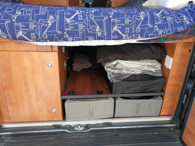

versione invernale, ovvero senza tavolo e poltroncine, ma con oscuranti termici esterni.
scatole ikea in tessuto

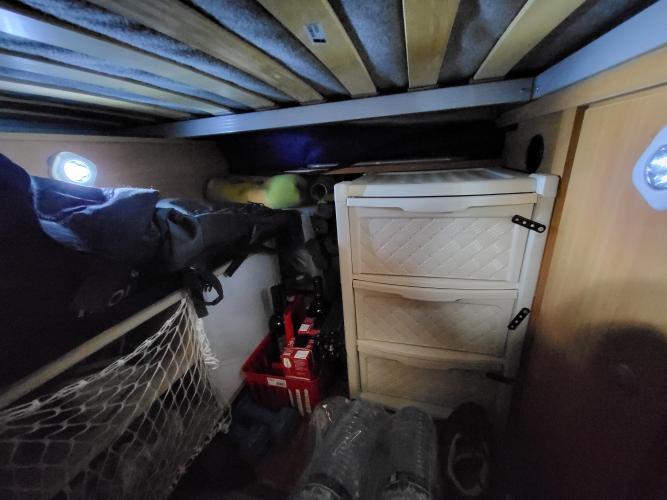

Seconda cassetta, tanica, sedie, in alto oscurante esterno, cassetta grande cavi e tubi vari, in basso crick e annessi. Nello sportello cunei e varie
3 cassetti per cibarie varie. Sulla sinistra scarpiera

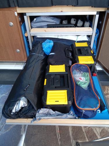

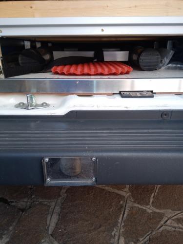

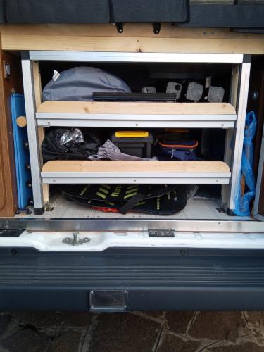

Un saluto a tutti, sul mio furgonato dopo tanti tentativi di organizzare il carico dello spazio sotto il letto sono arrivato a questa soluzione che mi permette di tenere tutto in ordine, e di prendere ciò che mi serve senza dover spostare altre cose e sopratutto non dovendomi più "infilare" nel gavone sotto il letto. Come si vede nelle foto allegate ho realizzato una struttura in tubi di alluminio di sezione quadrata, molto leggera, che occupa i 3/4 della lunghezza del gavon ( il restante spazio anteriore può essere utilizzato per borse o altro a seconda delle situazioni ) e a cui ho applicato due coppie di guide a estrazione totale, realizzando due cassetti aperti scorrevoli e ricavando anche un allogiamento per la scala allungabile e i livellatori gonfiabili al di sotto di questi. Su di un lato ho messo dei ganci che mi permettono di stivare i pali in alluminio estensibili per il tendalino e il tutto è chiuso da uno sportello che nasconde tutto alla vista all'apertura dei portelloni posteriori e da un senso di ordine. Io lo trovo veramente comodo per le mie esigenze, e se dovessi per qualunque motivo doverlo togliere basta svitare 4 viti e tutta la struttura si estrae intera in pochissimi minuti. Spero possa esserti utile come idea.IMG_20220814_105753_5.jpgIMG_20220814_110209_7.jpgIMG_20220814_110247_7.jpgIMG_20220814_110314_2.jpgIMG_20220814_110337_0.jpgIMG_20220814_110413_0.jpg

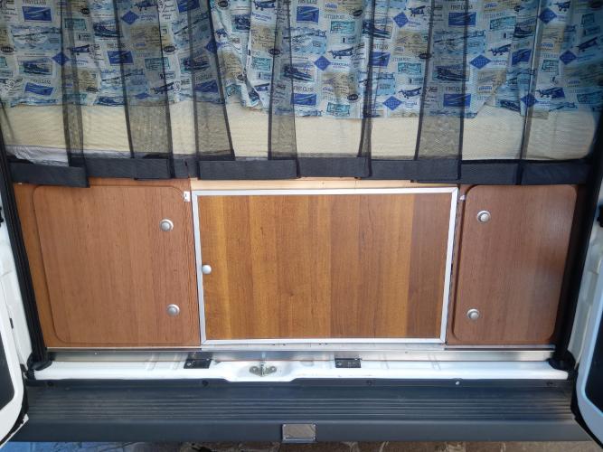

Furgonato 5,99
Slitta con superficie 3/4 di profondità e tutta larghezza per estrarre senza contorsioni, ma soprattutto modifica alla tramezza interna di separazione col gavone, reso fruibile dall'interno, una nuova funzionalità del sistema gavone
