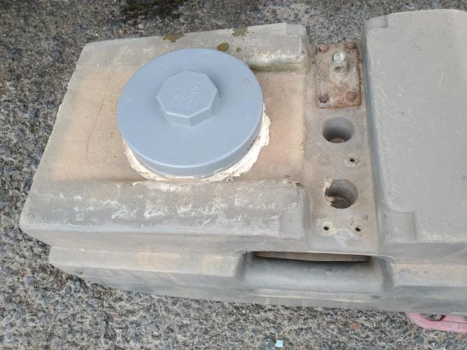

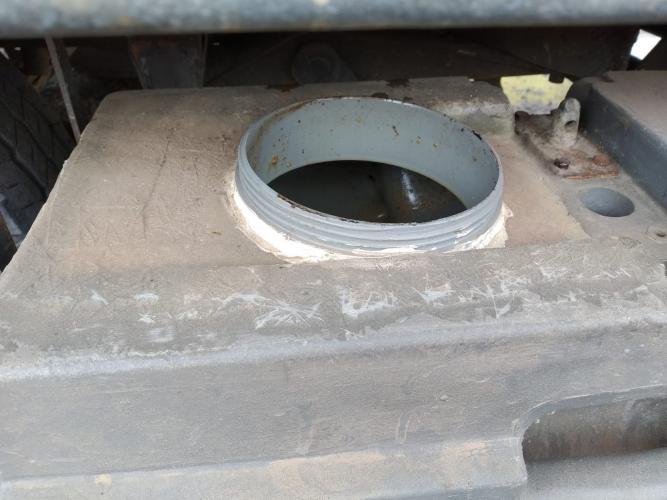

Buonasera a tutti, come ho già scritto su uno dei 2 camper, l arca, ho un nautico misto cassetta...
Sistema che odio profondamente... La cosa più assurda mai vista.
Volevo chiedere un parere per l ennesima "schi fezza" di questo bagno.
Quando l ho comprato c'è lo hanno lasciato lurido(la gente non ha un minimo di vergogna, ma va beh) è nel tappo del serbatoio fisso delle nere da 20 l, una specie di tappo ispezione, c erano tutti ammassati degli insettini/uova di insetto. Una cosa da farmi quasi rimettere.
Beh per farla breve abbiamo pulito e disinfettato il più possibile con acido e candeggina anche se non si dovrebbe...
Poi il mezzo è stato usato da qualche ospite in affitto da fermo sul mare... Noi abbiamo sempre pulito meticolosamente.
Con l ultimo ospite sono successi problemi, e visto che il mezzo sarà si spera venduto a breve, l ho lasciato in un rimessaggio all aperto per un po...

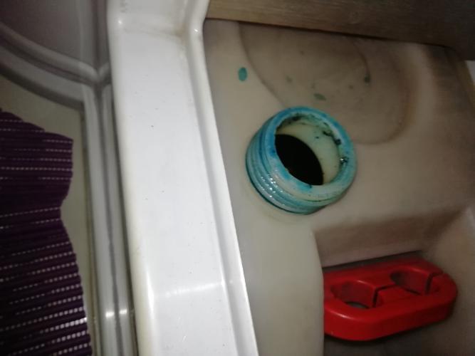

Oggi, visto che non siamo dei maiali e voglio che gli interessati trovino tutto pulito e in ordine, sono andato a dare una bella pulita.

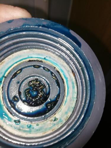

Sorpresa! Di nuovo quegli esseri infernali e schi fosi sul tappo!!
Qualcuno che ha il nautico o questo sistema assurdo misto sa cosa sono e perché nascono e da dove??
Sulla cassetta thetford (benedetta, pulita e comoda cassetta!!) mai visto niente di simile surprise
Devo dire che causa impegni vari e dimenticanza é rimasto un po sporco per 15 gg.
Comunque resta una cosa inquietante...

La foto è molto sfuocata, però più che insetti sembrano dei piccoli vermi...
Che siano ascaridi, ossiuri, nematodi con la candeggina si debellano.
Però usane una tanichetta da 3 litri (costo sotto i 2 €), se possibile nebulizzala sulle pareti con un getto a pressione.
Ad esempio usando uno spruzzatore così (5 litri, vari modelli, prezzi a partire da una dozzina di €):
La candeggina funziona anche con le larve di insetti. Lasciare agire pura per almeno un'ora, poi aggiungere acqua (un po' alla volta, agitando con partenza+frenatona, fino a riempire il nautico)

Credo sia evidente che nel tappo sono state depositate soltanto le uova, perchè gli insetti si trovano sicuramente all'interno del serbatoio.
Bisogna quindi disinfettare ben benino tutto l'impianto, utilizzando un apposito prodotto da diluire in acqua e da far agire a lungo, movimentando il mezzo di tanto in tanto.
Se necessario, il trattamento va ripetuto più volte, sino a completa risoluzione del problema.

Si vede male perché prima di fare la foto ho buttato sopra l aquakem...
Allora provo ancora con candeggina.
Secondo me è ancora qualcosa dei vecchi proprietari...
Però avevo lavato il serbatoio con una lancia a pressione dell autolavaggio (serbatoio già svuotato e sciacquato con taniche) un paio di volte...

É impossibile guardare dentro... Chi lo sa. Anche a me sembrano uova, ma poi guardando meglio potrebbero essere anche insettini...
C'è da dire che non si muovono. Non ho indagato oltre...

Sono le larve dei vermi   che si trovano anche nella fossa biologica delle abitazioni, nella casa in campagna quando apro il tombino li trovo attaccati sotto, per essersi creati qualcuno a lasciato il nautico pieno di cacca con pochi liquidi  facendolo imputridire per molto tempo e li si creano questi vermi... Sicuramente non hai pulito molto bene negli angoli dentro al nautico e si sono riprodotti, credo ci siano dei prodotti specifici per sterminarli per fosse biologiche...

Quello che avevo io, il wcspeedy, aveva un bocchettone di raccordo tra cassetta e nautico sottostante, che si collegavano tramite una valvola a ginocchio, il bocchettone di raccordo aveva una guarnizione oring per la tenuta
stagna degli odori, ogni tot tempo sostitutivo la succitata guarnizione oring con pochi euro e avevo sempre massima tenuta e mai avuto cattivi odori in cellula...
Potrebbero essere larve di  mosche dello scarico (Psychodinae)
