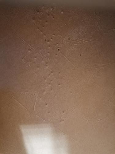

Appena oggi, ispezionando il mio nuovo(usato) Adria, ho potuto verificare per una altezza di 70 cm e larghezza 15, questi segni in rilievo sul muro. Per intenderci è come se ci fosse una scritta in braille. Grazie a chi Mi aiuta, spero non debba preoccuparmi più di quanto già lo sono. IMG_20201208_124040.jpgIMG_20201208_124033.jpgIMG_20201208_124028.jpg
Leonapoli74
15/06/2018 11024
Inserito il 08/12/2020 alle: 18:09:18
In risposta al messaggio di Cr453wmna del 08/12/2020 alle 16:41:50
Appena oggi, ispezionando il mio nuovo(usato) Adria, ho potuto verificare per una altezza di 70 cm e larghezza 15, questi segni in rilievo sul muro. Per intenderci è come se ci fosse una scritta in braille. Grazie a chi Mi aiuta, spero non debba preoccuparmi più di quanto già lo sono.  Leonapoli74
Ciao per me.è difficile interpretare...prima dintutto verificherei che li intorno sia tutto bello compatto e duro e che suoni "secco" picchiettando.
poi verificherei anche all esterno la stessa cosa...
Se risultasse qualcosa di strano, controllerei con un igrometro...
Comunque non sembrerebbe qualche danno da acqua...
Le foto su col vengono compresse queindi la qualità di ingrandimento è molto bassa...
Mi sembra di vedere dei buchini oltre ai rilievi...
In che zona è?

Ciao per me.è difficile interpretare...prima dintutto verificherei che li intorno sia tutto bello compatto e duro e che suoni secco picchiettando. poi verificherei anche all esterno la stessa cosa... Se risultasse qualcosa
di strano, controllerei con un igrometro... Comunque non sembrerebbe qualche danno da acqua... Le foto su col vengono compresse queindi la qualità di ingrandimento è molto bassa... Mi sembra di vedere dei buchini oltre ai rilievi... In che zona è?
Hunter85 siamo a 20 cm dalla finestra. I puntini sono causati dalla prova igrometro fatta stamattina. Risultato 30% rispetto al 7% su tutte le altri punti verificati. La parte è dura e non presenta ne macchie ne cattivi odori. Esternamente ho notato un piccolo rigonfiamento della resina sull'angolo alto della finestra. Mi sa che entro nel club delle infiltrazioni e spero si circoscritta, camper preso a settembre con sacrifici enormi.
Prima di tutto proverei anche con un igrometro di diversa tipologia.
Capitòanche a me lo scorso anno con un igrometro di quel tipo (ma forse era l'utilizzatore che non lo sapeva usare wink
Poi feci controllare il camper ad un concessionario e la sentenza fu: zero infiltrazioni!
Poi se la parete risulta dura al tatto può anche essere che te la cavi con una semplice risigillatura del perimetro della finestra.
Certo che di prove ne hai fatte parecchie a giudicare dal numero di buchini!

Prima di tutto proverei anche con un igrometro di diversa tipologia. Capitòanche a me lo scorso anno con un igrometro di quel tipo (ma forse era l'utilizzatore che non lo sapeva usare Poi feci controllare il camper ad un
concessionario e la sentenza fu: zero infiltrazioni! Poi se la parete risulta dura al tatto può anche essere che te la cavi con una semplice risigillatura del perimetro della finestra. Certo che di prove ne hai fatte parecchie a giudicare dal numero di buchini!
Mi ha preso il panico... Cercavo Conferme... È ne ho avute. Sulla possibilità di un errore sarei felicissimo ma la vedo difficile...su tutti gli altri punti non andava oltre il 7 quindi, qualche motivo ci sarà.

Spero tu lo abbiamo preso da concessionario almeno hai un minimo di garanzia e diritti in tal senso!
la cosa apparentemente positiva è che la parete sia ancora bella dura, quindi forse un principio di infiltrazione data da una siliconatura rovinata della finestra... di che anno è il camper?
che tagliandi / verifiche cellula infiltrazioni hai avuto prima dell’acquisto ?

Spero tu lo abbiamo preso da concessionario almeno hai un minimo di garanzia e diritti in tal senso!   la cosa apparentemente positiva è che la parete sia ancora bella dura, quindi forse un principio di infiltrazione data
da una siliconatura rovinata della finestra... di che anno è il camper? che tagliandi / verifiche cellula infiltrazioni hai avuto prima dell’acquisto ?
Camper acquistato da privato (Sigh)
Visionato da amici Camperisti da decenni, io non ci avrei capito nulla. Scelto da foto ma visionato da loro che hanno provveduto ha ritirarlo vista la mia mancanza di tempo (e qui scatta la domanda "e il camper che lo hai comprato a fare?... In realtà come sprone per staccare un po dal lavoro e stare un po con la famiglia).
Il Camper è un semintegrale Adria del 2009 con 25.000 km

Sono infiltrazioni, dopo la sostituzione dei 2 oblò di mansarda e letto a castello avevano montato male quelli nuovi ed è entrata acqua facendo lo stesso identico difetto
Semi scusa e poi come hai risolto? Immagino rimontando le finestre in modo corretto ma intanto l'infiltrazione ha creato danni? Hai dovuto sostituire qualcosa? Si è asciugato definitivamente? Se si, in quanto tempo? Grazie ancora

Premesso che dovrebbe essere vista dal vivo, sembrerebbe una probabilissima infiltrazione non grave, più grave è aver bucherellatolaugh.
Per controllare con igrometro a puntali, si deve trovare il probabile punto di entrata, solitamente, giunture o contorni porte finestre, quindi sotto le guarnizioni, o vicino alle giunture, sigillature si deve bucare, poi i buchi non si vedranno.
Ora bisogns trovare, comunque i punti di infiltrazione, e sigillare, il tempo e il sole estivo, dovrebbero poi mettere a posto tutto.

Ciao,ti porto la mia esperienza nel caso possa esserti di aiuto,
due anni va ho avuto una infiltrazione d'acqua dal camino del bagno che si era crepato alla base,risolta l'infiltazione, che pareva essersi estesa solo per pochi centimetri attorno al camino stesso,hanno cominciato ad apparire quella specie di brufoli sul soffitto,li ho sistemati e tutto pareva risolto,
dopo un altro poco di tempo ,riappaiono un po' pùi' avanti.
per fartela breve sono giunto alla conclusione che si trattava dell'acqua infiltrata che emergeva sempre un pochino più in là seguendo l'inclinazione del tetto.
se passi una smerigliatrice sul soffitto li spiani,e non risultano bagnati,lasciano naturalmente il segno nero sulla vernice del soffitto che poi dovrai riverniciare ,sul mio ho avuto la fortuna che il colore originale bianco fosse il ral 2010 ho comunque rifatto tutta una sezione di soffitto.

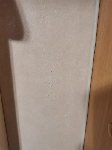

Prova a mettere una foto che si veda la finestra.

Potrebbe essere un difetto del compensato nobilitato.
Nel mio camper ho il compensato nobilitato tipo simile al tuo e in un punto è tutto ruvido effetto come muro graffiato.
Ciao. Non ti impanicare...se hai un infiltrazione, nonnènestesa, non è tutto marcio e non ci sono travetti compromessi...
SE e.ripeto SE si chiude sigillando, con ESTREMA CERTEZZA la causa... può rimanere cosi e asciugare senza proseguire...
Ovviamente sono solo chiacchiere...non sono un tecnico e non ce l ho sotto manowink
​​​​​​Ma io su un camper, un Adriatik moooolto più vecchio del tuo (30 anni) , una relativamente piccola.infiltrazione tra finestra dietro e nicchia frigo, l ho lasciata, ho sigillato e punto.
Quel camper era praticamente sommergibile perché avevo fatto un lavoro di copertura di tutti i profili di giunzione, viti e guarnizione coproviti con sigillante.
Ma.questa.è un altra storia.
Insomma prima di agitartii valuta bene..

Potrebbe essere un difetto del compensato nobilitato. Nel mio camper ho il compensato nobilitato tipo simile al tuo e in un punto è tutto ruvido effetto come muro graffiato.
Magari. Speriamo

Ciao. Non ti impanicare...se hai un infiltrazione, nonnènestesa, non è tutto marcio e non ci sono travetti compromessi... SE e.ripeto SE si chiude sigillando, con ESTREMA CERTEZZA la causa... può rimanere cosi e asciugare
senza proseguire... Ovviamente sono solo chiacchiere...non sono un tecnico e non ce l ho sotto mano ​​​​​​Ma io su un camper, un Adriatik moooolto più vecchio del tuo (30 anni) , una relativamente piccola.infiltrazione tra finestra dietro e nicchia frigo, l ho lasciata, ho sigillato e punto. Quel camper era praticamente sommergibile perché avevo fatto un lavoro di copertura di tutti i profili di giunzione, viti e guarnizione coproviti con sigillante. Ma.questa.è un altra storia. Insomma prima di agitartii valuta bene.. Ciao.
Grazie. La tua risposta mi da speranza e conforto. Poi si vedrà ma per ora, dopo due notti insonne, voglio essere un momento più tranquillo

Dalla finestra o luce esterna?
Te lo dice uno che si agita per ogni sciocchezza ed è un perfezionista su certe cosesmiley.
Dai che non sarà un marciume di camper!
Ti auguro di poter solo sigillare..oppure se.vorrai rifare una porzione di parete che sia piccola.
Guarda che anche in fai da te, specialmente in zona.finestra, con un po di manualità si può fare tutto.
Diversamente da pavimento, o angoli mansarda /tetto che sono piu complicati, almeno per me!
Piuttosto, questo consiglio te lo do con estrema certezza: CURA LA MANUTENZIONE E L ISPEZIONE DI TUTTE LE SIGILLATURE . E non avrai problemi di infiltrazioni per tutto il tempo che terrai il mezzo!
Con pochissima pratica te le potrai fare da te, piu belle e curate che in officinawink

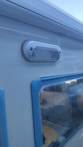

In risposta al messaggio di ezio59 del 09/12/2020 alle 21:07:00
Ciao ,
io ho avuto un Adria del 2005 con quella applique esterna e da lî entrava acqua per colpa della guarnizione in gomma che si era cotta .
Prova a smontarla, sono  solo 2 viti , e dai un occhiata ...lo vedi subito se hai una infiltrazione da quel punto luce.
