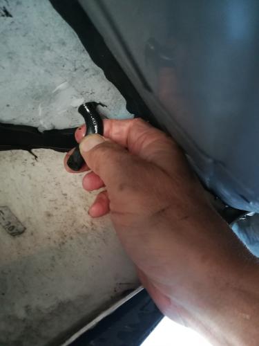

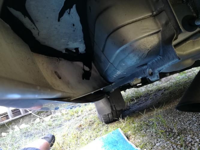

mi sono accorto che sotto il pianale del mio Burstner Pryvilege 728g c' è un tubetto curvo nero proprio sotto il pianale del ducato  all'altezza del sedile lato guida che mi scarica acqua. Questo mi succede quando accendo la trauma 6000 situata sotto la dinette sempre lato guida. C'è  qualcuno che ha avuto lo stesso inIMG_20231104_105851_resized_20231105_112415963.jpgIMG_20231031_150831_resized_20231106_104629751.jpgconveniente? Grazie.

Se la trauma è nelle vicinanze, è il tubo di scarico della elasi o la presa d'aria per lo svuotamento del boiler
in entrambi i casi non deve uscire acqua
Devi dirci te , seguendo il tubo, dove è collegato

sotto il pianale del mio mezzo ho tre tubetti simili da cui può scendere acqua e corrispondono allo scarico rapido del serbatoio di carico dell'acqua (pulita), al troppo pieno del sebatoio medesimo ed allo scarico del boiler.

Cosa intendi con 'scarica acqua'? Gocciola o esce in gran quantità? Quando esce si attiva la pompa?
Se gocciola è quasi sicuramente la valvola a 3 vie che ha una duplice funzione, fae entrare aria quando si scarica il boiler e sfiatare una eventuale sovrapressione in caso di surriscaldamento, purtroppo col passare del tempo si incrostate di calcare e non fa più tenuta. Se la truma è di facile accesso la sostituzione è rapida ed economica

L' acqua che fuoriesce è  sotto forma di gocce continue che però a lungo andare lascia una bella macchia di bagnato. La truma è  nelle vicinanze visto che è posizionata nella seduta dove c'è il tavolo. Seguire il percorso del tubo è un po' complicato dal momento che c'è il doppio pavianto tecnico.

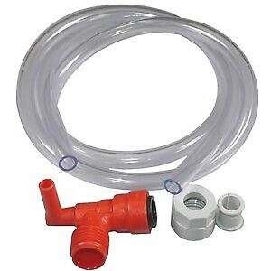

fai questa prova, apri la valvola (elasi o frostt control) per scaricare il boiler, se l'acqua esce da li , è la valvola che perde
se invece esce da un altra parte e non da quel tubo, è la valvola di sfiato del boilervalvola%20sicurezza(1).jpg
questa

Se come dici gocciola solo quando accendi la combi allora potrebbe essere lo scarico della valvola del boiler che perde oppure lo scarico della valvola elasi o frostcontrol , lo scarici di troppopieno del serbatoio in questo caso non c'entra nulla  , fai la prova che ti ha suggerito impiegatodelvolante " Silvio " , a mio parere e spannometrico gocciola la vavola di aspirazione aria del boiler che sarebbe quella rossa postata da Silvio
