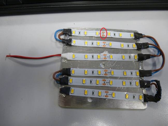

Vorrei porvi alcune domande in merito alle strisce a led ( cinesi )
Ho realizzato una basetta con strisce a led che vorrei mettere al posto del neon della plafoniera.
- I led scaldano? Ho letto in rete che scaldano e per questo li ho messi su una basetta in alluminio
- I contatti centrali ( quelli ogni 3 led ) potrebbero fare corto sulla basetta? ( io ho lasciato sotto la carta dell'adesivo e ho messo della colla a caldo per isolare )
- Ho messo anche della colla a caldo tra i contatti oltre alla guaina termo restringente
- Quanti led andrebbero per avere la giusta quantità di luce?
Vi allego una foto con indicati i contatti di cui ho accennato. Qualsiasi critica o suggerimento sono ben accetti ( io e l'elettricità non andiamo d'accordo )
P.S. non guardate l'ultima fascia che ha i contatti sbagliati
P.S.2 Attendo un vostro riscontro prima di montarla sul camper

Ciao Vorrei porvi alcune domande in merito alle strisce a led ( cinesi ) Ho realizzato una basetta con strisce a led che vorrei mettere al posto del neon della plafoniera. - I led scaldano? Ho letto in rete che scaldano
e per questo li ho messi su una basetta in alluminio - I contatti centrali ( quelli ogni 3 led ) potrebbero fare corto sulla basetta? ( io ho lasciato sotto la carta dell'adesivo e ho messo della colla a caldo per isolare ) - Ho messo anche della colla a caldo tra i contatti oltre alla guaina termo restringente - Quanti led andrebbero per avere la giusta quantità di luce? Vi allego una foto con indicati i contatti di cui ho accennato. Qualsiasi critica o suggerimento sono ben accetti ( io e l'elettricità non andiamo d'accordo ) P.S. non guardate l'ultima fascia che ha i contatti sbagliati P.S.2 Attendo un vostro riscontro prima di montarla sul camper Grazie
una risposta "a prescindere" credo sia impossibile; bisognerebbe sapere:
1. il tipo di plafoniera che vanno a sostituire
2. che tipo di LED sono (non ho l'occhio così allenato da poterlo capire da una foto - basterebbe sapere che luminosità per metro dichiara il costruttore per fare l'equivalenza)

Ciao Kevin,
i led sembrano dei 5630.
La striscia va incollata su dissipatore, altrimenti scalda troppo e dura poco.
Non dovrebbero esserci problemi di isolamento dato che sono fatte apposta per essere incollate su metallo.
Vedendo le caratteristiche di una striscia 5630 da 60 led presa a caso su ebay: per un metro di striscia: 60 led, 12W , 1020Lumen
Visto che tu ne hai 36 di led: 7,2W,  612 Lumen, paragonabili a spanne ad una vecchia lampada da 60W a incandescenza.
La luce dovrebbe essere piu' che sufficiente, nella mia plafoniera sempre RT c'erano due lampade da 10W alogene.
Comunque la potenza assorbita va calcolata misurando con un tester la corrente che assorbe, e che e' sempre piu' bassa di quello che dichiarano.
Renzo.

In risposta al messaggio di kevin1 del 29/11/2016 alle 21:32:45
Grazie!! Allora, a memoria sono 5630 ma devo controllare l'ordine. Ho chiesto per la luminosità perché li ho collegati ad una batteria d'auto e mi sembrava facessero troppa luce ( devo provarli sul camper ). Avevo preso
paura perché una volta tolto l'adesivo, avevo visto i contatti anche sotto e pensavo facesse corto. Per questo ho lasciato la carta solo in quella zona e ho messo un puntino di colla a caldo. Ho inoltre messo la colla tra i cavi per tenerli distanziati nel caso si dissaldino ( ho paura degli incendi in camper ). Diciamo che mi avete un po' tranquillizzato. Penso di poter fare una nuova prova senza colla e in caso provo a vedere se c'e' continuità con la piastra. Se io al posto dell'alluminio usassi del plexiglas? Pensavo di prendere quelle canaline per led per inserirle negli armadi e metterci un interruttore. Dalla fato che vi ho allegato ho sbagliato qualcosa? Ancora grazie
Ciao, confermo quanto ti hanno già detto: incollare direttamente su supporto metallico con il suo adesivo. Il supporto metallico dovrebbe essere almeno 2 mm, meglio 3 mm di spessore, 5 mm sarebbe perfetto, altrimenti non distribuisce adeguatamente il calore e non eviti il problema del microriscaldamento locale. No plexiglas, no tutto ciò che (in linea di massima) non sia metallico.
Considera però che il dissipatore (perdona la banalità) deve dissipare: quindi a sua volta deve essere posizionato contro una superficie che possa asportare il calore. Per capirci, se l'alluminio della foto (mi sembra un po' troppo sottile, ma forse mi sbaglio) va a contatto diretto con legno o polistirolo, tra metterlo e non metterlo (l'alluminio) non cambia molto. Diverso è se sul retro ci fosse passaggio di aria, un paio di cm dovrebbero bastare.
Io se possibile non farei una distribuzione parallela delle strisce led come nella foto, perché in questo modo le strisce centrali sono "circondate" dalle altre, e potrebbero rimanere troppo calde. Una distribuzione radiale, con i cavi di alimentazione che partono dal centro potrebbe andarti bene? Così eviteresti di accumulare calore in un punto solo.
Occhio poi che (sempre nella tua foto) la guaina termorestringente di alcune strisce mi sembra che tenga sollevata dal fondo di metallo la parte iniziale delle strisce stesse: eviterei, dovrebbero appoggiare completamente per evitare surriscaldamenti locali.
Per la potenza ti direi di fare direttamente la prova in camper: anche a seconda della temperatura colore che emettono i LED, a pari potenza emessa avresti una sensazione visiva di illuminazione molto diversa.
Buona serata.

Allora:
- Niente plexiglas. Continuo con l'alluminio
- Lo spessore della basetta in foto è di 2mm
- Il termo restringente tiene sollevata la striscia nell'ultimo tratto perché non ha l'adesivo. Non metto il termo restringente? Cosa metto per isolare i contatti?
- Metterò dei distanziatori tra la basetta e il piano della plafoniera in modo che giri l'aria
- Ho paura che mettendo le fasce in modo radiale il numero di led diminuisca. Proverò comunque a farlo. Il collegamento in questo caso lo faccio in parallelo partendo sempre dal centro?
Ma questi led scaldano veramente cosi' tanto? Io ero convinto rimanessero freddi....
Ancora grazie a tutti per i preziosi consigli
paegas3
paegas3
10/10/2015 668
Inserito il 30/11/2016 alle: 07:46:27
Idealmente i terminali isolati dovrebbero stare fuori dalla basetta. Se non ci stanno all'esterno perché interferiscono con il corpo della plafoniera ti direi di fare più piccola la basetta, tanto il termorestringente non contribuisce ad illuminare. Ok collegare in parallelo dal centro, ma puoi anche fare un "anello" di collegamento all'esterno. Vedi come sei più comodo. Solo non li mettere in parallelo al centro E all'esterno, si crea uno squilibrio.
Scaldare: scaldano poco in relazione alla luce che fanno, ma scaldano in modo localizzato. Per farti un esempio: un ago arroventato lo raffreddi con poche gocce d'acqua, ma se ti tocchi la pelle quando è caldo, nel punto dove tocchi si fa una bruciatura.

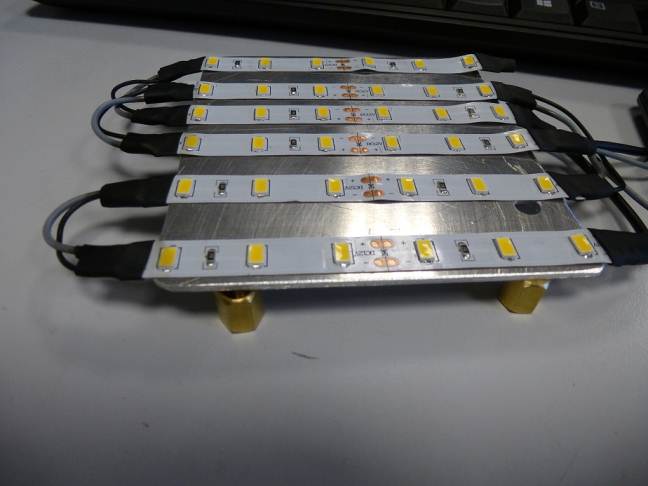

In allegato la nuova realizzazione.
-Termo restringente senza colla a caldo tra i cavi.
-Strisce incollate solo con il loro adesivo
-Spessori inferiori per far circolare l'aria che fisserò praticando 4 piccoli fori sulla basetta e sulla plafoniera e bloccherò il tutto con 4 bulloni M4.
Dopo faccio la prova alimentando i led. Per ora ho verificato se ci fosse continuità tra la basetta e i led ( c'è continuità )

Inserito il 01/12/2016 alle: 13:50:49
In risposta al messaggio di kevin1 del 01/12/2016 alle 13:16:19
In allegato la nuova realizzazione. -Termo restringente senza colla a caldo tra i cavi. -Strisce incollate solo con il loro adesivo -Spessori inferiori per far circolare l'aria che fisserò praticando 4 piccoli fori sulla
basetta e sulla plafoniera e bloccherò il tutto con 4 bulloni M4. Dopo faccio la prova alimentando i led. Per ora ho verificato se ci fosse continuità tra la basetta e i led ( c'è continuità )
in che senso "c'è continuità"? se è così sono in corto!

Chiedo scusa per l'errata informazione. Ho ricontrollato e non c'è continuità.
Ho eseguito la prova a banco e effettivamente dopo 10 minuti la piastra si scalda. La luminosità mi sembra molta ma attendo la prova sul camper.

Meglio il secondo prototipo, nell'armadio sei su legno, ho fatto anche io ma ho fissato la striscia con la graffatrice.
Se hai solo la plafoniera ci vedi poco, io ho integrato con una striscia nella parte posteriore, ma dipende dal mezzo.
