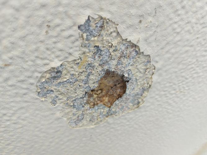

20230730_163301.jpgSalve a tutti..consigli su che prodotto usare per stuccare questi buchi? Si è corroso l alluminio in alcuni punti formando dei buchetti, si vede il polistirolo della coibentazione..sono sotto la mansarda..la cellula non ha infiltrazioni ma mi sto apprestando a riverniciarla...
un banale stucco per metalli,quello che si usa in carrozzeria
il problema è che quell'alluminio ha il cancro, sistemi oggi e domani si ripresenta da un altra parte

Buonasera:
certamente vuole sistemato , ma chissà quanti altri ne spuntano fuori.

Che sappia io almeno per la vernicature ci vuole un fondo speciale sul aluminio  , per lo stucco non saprei .

Cancro dell’alluminio, non ti salvi..

Sei incoraggiante...l ho appena acquistato questo camper..come mia lroma esperienza...purtroppo ha queste bolle proprio sotto la mansarda..forse condensa formatasi negli anni in quanto era fermo da almeno 3 anni...all interno non si vedono macchie di infiltrazioni o simili..data la posizioni delle corrosioni mi viene da pensare a condensa...qualcuno più esperto? Io provederei a pulire bene ed applicare.stucco ler metalli o.acciaio liquodo..per poi carteggiare e verrniciare il tutto...dall interno non vorrei smontare nulla..è tutto acciutto..consigli?

Spero di sbagiarmi ma pare non sia corrosione da condensa ma corrosione del classico cancro dell'allumiio , tappi qua ma poi si ripresenta la , ti auguro di riuscire a fermarlo ma la vedo dura, buona fortuna

Condensa? Mai sentito... Quei buchi sotto la mansarda non fanno presagire niente di buono sicuro è entrata acqua e dentro potrebbe essere marcio, quel marroncino che vedi, io controllerei. Comunque hanno ragione è cancro dell'alluminio puoi rattoppare e tirare avanti fino a che dura.Ci sono artigiani che possono levare l'alluminio e mettere un foglio di vetroresina rifacendo tutto oppure lo fai da solo se sei capace. Tienilo al coperto quest'inverno e controlla sempre le infiltrazioni sembra che non ci sono da fuori ma dentro...

Temo anch'io sia il cancro dell'alluminio, una condizione di corrosione dannosa per i veicoli ricreazionali in quanto se non ripristinata può generare infiltrazioni.
Serve stucco per alluminio o cambiare completamente i fogli esterni della scocca. Però se sei hai appena comprato, potresti parlare con chi te l'ha venduto per riprenderselo per vizi occulti.

Quelli non sono vizi occulti si vedono benissimo a meno che non sei ipovedente il vecchio proprietario non c'entra niente. Lì bisogna rifare tutta la mansarda d'accapo mettendo fogli di vetroresina sicuro dentro con quei buchi sarà marcio anche se non si vede...l'acqua e l'umidità in tre anni e passa di abbandono sarà entrata e avrà fatto danni irreparabili.

cerco di darti una risposta un po piu confortante.
Non è necessariamente un problema diffuso a tutto il camper, anche se può esserlo. il "cancro" dell'alluminio non è una malattia che arriva e si diffonde per magia e spesso chi usa questa parola (che non è un termine tecnico) la usa in modo approssimativo ma non ha idea di cosa avviene chimicamente. In realtà ci sono vari tipi di degrado dell'alluminio e dovuti a varie ragioni (correnti galvaniche, infusione di un metallo come il gallio nella struttura atomica, ossidazione favorita da umidità persistente a contatto con altro metallo che trasporta cariche altrove, etc).
Al posto tuo sonderei tutto fino a quando sei certo di cosa l'ha generato realmente.
Non lo stuccherei finchè non sei certo che non sia umidità che viene da dentro, se lo stucchi fai peggio perchè non esce più.
Quindi accertati di cosa lo provoca, risolvi il problema a monte e solo dopo pensa al buco di per se.

Ho verificato tutto..è solo la.mandarda la parte più "bucata" sicuramente entrava acquandalla botola poichè intorno ad essa il legno è leggermente rigonfio...cmq ho spazzolato per bene i buchi..ora faccio asciugare un po il legno bagnato e poi stucco tutto con alluminio bicomponente...vedo quanto va avanti..se continua a gonfiarsi quest inverno tolgo il pavimento della mansarda dall interno e sostituisco i pannelli di legno sistemando bene dall interno anche l alluminio...vada cosi..grazie a tutti dei preziosi consigli

Ho verificato tutto..è solo la.mandarda la parte più bucata sicuramente entrava acquandalla botola poichè intorno ad essa il legno è leggermente rigonfio...cmq ho spazzolato per bene i buchi..ora faccio asciugare un po
Rifare tutto l'interno del pavimento mansarda è un ottima soluzione, naturalmente dopo aver trovato e risolto, come sembra..., la causa dell'infiltrazione e ristagno umido.
Appena finisci le ferie smonta tutto e lascia asciugare, poi con calma ricostruisci e stucchi bene, è un lavoro fatto come si deve e non devi tornarci in continuazione.

Brutta bestia il cancro dell’alluminio. Chiederei la consulenza di un carrozziere, ma bravo, per gli interventi da fare.
