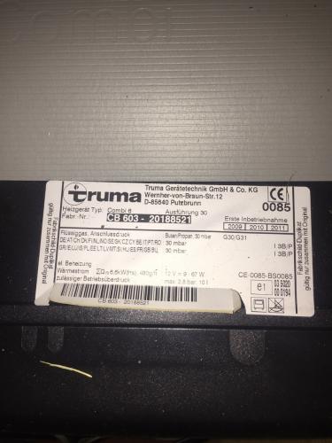

lo scorso we mi è successo questo problema con la combi: la moglie ha lasciato il boiler acceso a 60° la sera prima di andare a letto (comando a rotella), luce verde accesa tutto a posto. La mattina dopo la luce era sparita, ho provato ad accendere il riscaldamento ma niente tutto morto! Non si accendeva più nessuna luce sul comando come se non ci fosse corrente. La batteria servizi era a posto. Ho tolto il fusibile della stufa per controllare ed era a posto. Lo ho rimesso e dopo una decina di minuti ho riprovato ad accendere la stufa ed è ripartita! Tutto funzionante, risorta…
Qualcuno ha idea di cosa può essere successo?
Grazie,

O togliendo alimentazione si è fatto una specie di reset (ma non so se quel modello lo faccia) oppure era il fusibile che non faceva contatto bene, per esempio contatti un po ossidati, e muovendolo si è sistemato, in tal caso, controllerei perchè potrebbe ricapitare. Solo mia supposizione.

Tommaso la dice giusta, hai fatto due cose contemporaneamente:
1) Hai mosso il fusibile.
2) Hai tolto e poi rimesso alimentazione alla stufa, di fatto resettandola.
Ora non c'è modo di capire quale delle due azioni ha risolto il problema, avresti fatto meglio a usare prima un tester per vedere se arrivava corrente alla Combi.
Puoi verificate il fusibile usando il tester su ohm, avendo cura di muoverlo e... storcerlo durante il test, questo per escludere che sia saltato ma che gli spezzoni residui facciano un contatto che va e viene, il quale avrebbe anche potuto mettere in crisi la scheda elettronica.

se fosse una combi a sviluppo verticale non ha nessuna tipologia di memoria errori quindi un resed non serve anche se male non farebbe , comunque tale problema potrebbe essere stato causato dall'intervento del sensore termostatico di max temperatura , sensore che si riattiva di suo ma solo quando la temperatura del boiler è diminuita ma la stufa bisogna riavviarla manualmente , tuttavia la causa potrebbe anche essere stata quella di un falso contatto del fusibile oppure sul collegamento linea 12V in scheda , personalmente parerei sull'intervento del termostato di max magari causato da troppo calcare sulle pareti interne del boiler che ne rallenta drasticamente l'intervento off di raggiunta temperatura impostata

se è orrizzontale, anche se una delle prime grigie, non è la C6000 (che è quella verticale) ma la C6.

Ciao e grazie delle risposte.
Questa mattina sono riuscito a fare una prova.
Ho acceso prima il boiler aspettando che andasse in temperatura (luce arancione accesa per un 20 min. circa). Tutto ok acqua calda pronta. Subito dopo ho acceso il riscaldamento e tutto ok fortunatamente.
Per quanto riguarda il modello della stufa è la combi in orizzontale grigia.
Effettivamente mi sono accorto dell’assenza di corrente quando ho girato la rotellina (in realtà la ghiera grigia) da 60° a stufa. Dopodiché ho staccato il fusibile per controllare. Nel frattempo la moglie ha fatto la doccia e l’acqua era tiepida, probabilmente ancora dalla sera prima quando avevo acceso il boiler. Una decina di minuti dopo ho provato ad accendere la stufa ed è partita.
Quindi il sensore di temperatura max e il reset ci starebbero come diagnosi finale?
