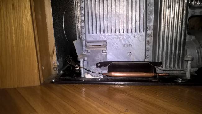

Ciao non sono un super esperto di stufe, ma lo avuta anche io.
Dici di aver regolato a 5 su 10 della rotella di regolazione. Hai provato ad alzare? se la metti a 7 parte ? e quanto riscalda? Al momento che parte la fiamma la vedi bella blu? giusto per capire se funziona.
in questo caso secondo me è da controllare il bulbo che fa funzionare la stufa.
E' una specie di siluro posto vicino al pavimento, all'interno della stufa, e sulla parte sinistra ( di solito )
sul mio capitava che quando mettevo degli asciuamani vicini a terra,impedivano al bulbo di "sentire" la temperatura e quindi la stufa rimaneva solo con la fiamma pilota.
La prova che si fa è di immergerlo in un bicchiere di acqua gelata e vedere se la stufa parte. LO DEVI MANEGGIARE CON ESTREMA CURA. perchè potrebbe rompersi.

ciao ......è la prima volta che la utilizzi a queste temperature??? prova a partire mettendola a 2/3 e poi lentamente portarla a 5......è una serie sfi..ta di Truma...sono incredibilmente sensibili al termostato....almeno la mia.....o faccio così o non và....non c'è più il mito del made in Germany, ciao Tony

prova a rimuovere il bulbo dalla sua sede quel tanto che basta per immergerlo in un bicchiere pieno di acqua fredda non superiore a 15 gradi , accendi la stufa e impostandola su svariati numeri vedi come reagisce , fai attenzione a non rompere il tubicino capillare del bulbo altrimenti poi è un casino

Appena ho la possibilità faccio la prova del bulbo, Nel caso se  la stufa passa da fiamma pilota ad accesa questo cosa significa che devo cambiare il pezzo?
se spostando il bulbo con impostazione temperatura sui numeri più bassi le fiamme dei bruciatori partono indica che il bulbo era messo in una posizione troppo calda oppure in zona bulbo circola poca aria ma tutto è vincolato dalla temperatura esterna e quella ambiente ,  con temperatura esterna di circa zero gradi e quella interna di circa 16/17 gradi impostando la regolazione sul numero 5 o 6 i bruciatori devono funzionare alla max potenza e man mano che la temperatura interna si avvicina a quella impostata le fiamme sui bruciatori devono diminuire fino a spegnersi rimanendo accesa solo la fiamma pilota , ripartiranno solo quando la temperatura interna diminuisce di circa 1-1,5 gradi inferiore a quella impostata , se cosi' fosse non dovrai sostituire nulla , essendoci una manopola di regolazione con numeri e non graduata non saprai a quale temperatura partono i bruciatori e a quale si fermano ma in linea di massima il numero 5 o 6 grossomodo coincidono con 19/20 gradi interni
presumo che il tuo problema si manifesti quando la stufa è ben calda  causa scarsa circolazione di aria ambiente in zona bulbo e dovrai individuare la causa di quella scarsa circolazione oppure spostare il bulbo in zona meno calda ma non fredda e dovrai trovare il giusto compromesso

Rieccomi, giunto a casa ho provato, risultato la stufa si riaccende, ho provato 5 volte, 4 si è riaccesa, una volta no, forse l'acqua fredda si era un po riscaldata, non so,
il bulbo è posizionato bene nel suo alloggiamento, ho dato una pulita al tutto e messo dell'antiossidante nel meccanismo che ruota

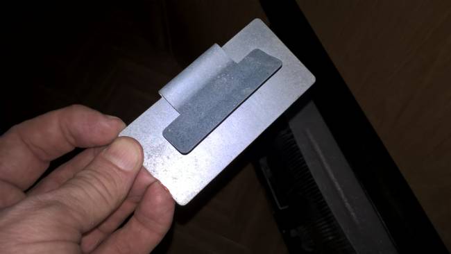

altra cosa, mi si è avanzato un pezzo......questo
qualcuno si ricorda dove va messo?

E il gancio che tiene su il pezzo dove sono alloggiate le pile. Almeno mi pare. L anno scorso ho avuto pure io problemi poi era un bruciatore PS ho un ev100
