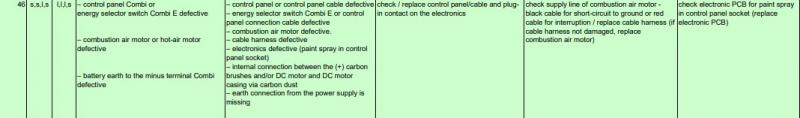

Salve a tutti ho una stufa/ boiler cb603-19149099 del 2009 orizzontale, il comando anche passando in accensione qualsiasi numerazione o funzione non si accende ma il led all'interno si accende e da la sequenza errore corto/lungo
La sequenza è questa: corto, corto, lungo, corto - lungo, lungo, lungo, corto
allego immagine del pdf errori truma il cavo è stato testato, la 12 v  è presente i cavi sono stati staccati nel caso si dovesse resettare ma ho paura che non è un problema semplice, qualcuno potrebbe aiutarmi grazie mille
