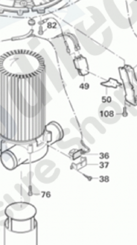

Non è proprio il.mio settore    .
e  già un Po che  indirettamente  seguo
un altro post con problemi simili.
nel combi    secondo me ci sono altri 2 sensori
oltre a quello del termostato ambiente.
 Uno che modula la velocità della ventola
in  base alla temperatura dell.aria in uscita
 e uno di Max   che interviene  quando l.aria
e a 90 gradi.
 nel caso  il sensore che modula non  funzioni
 continuerebbe a girare al minimo
tranne quando interviene  quello di Max
 per raffreddarla.
il sensore  lo trovi in posizione 36
Nell.esploso

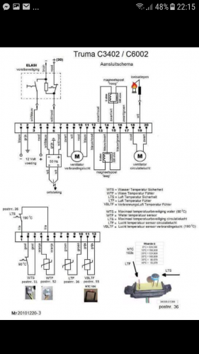

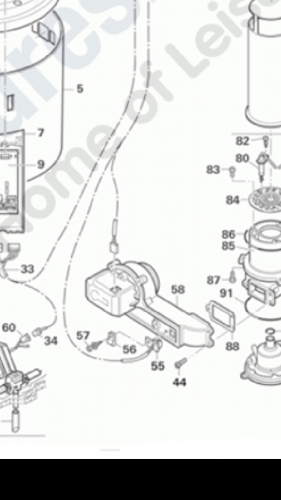

Inserito il 22/02/2018 alle: 15:19:14
Screenshot_20180118-221526.pngScreenshot_20180222-144346.pngScreenshot_20180222-144117.png

Inserito il 22/02/2018 alle: 15:32:54
Tra il contatto  8 e il contatto 10
Ce la tabella    dei valori di riferimento
