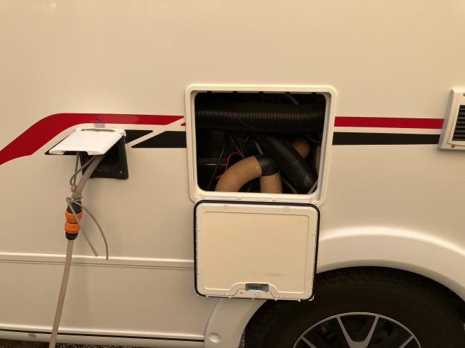

Con il fatto che le pareti dei camper sono l’ultima cosa che va montata, tutto sommato non mi meraviglia molto che la stufa sia difficilmente raggiungibile. Ricordo sul mio primo camper, un Superbrig, dove la Truma era sotto la cucina accessibile solo dal davanti della stessa e fissata con 4 viti, 2 delle quali irraggiungibili. Ho sperato che mai si rompesse perché mi vedevo già mezzo camper smontato. Sull’attuale, è sempre sotto la cucina, ma oltre alla porti a lato cucina, c’è n’è una sulla parete esterna. Quindi, visto che tra l’altro si tratta dello stesso marchio, magari il tecnico ha pensato che in quel modo diventa più semplice, e forse la spesa del portello di ispezione viene compensata, se non del tutto, almeno in buona parte, dalla riduzione del tempo necessario alla riparazione. Il fatto che tu non sia competente dal punto di vista tecnico però, non esime lui dallo spiegartene bene le ragioni. Se per rimuovere la stufa deve raggiungere delle posizioni irraggiungibili, non resta altro da fare che renderle raggiungibili. Un portello esterno è un lavoro banale, per nulla complicato o pericoloso, quindi non mi preoccuperei. Capisco anche che faccia fatica a fare un preventivo quantomeno per il ripristino del vano. Mentre per l’apertura del portello dovrebbe essergli facile. Molto dipende anche dal rapporto che hai con questo riparatore. L’unica precauzione che ti consiglierei di adottare è di farti far fattura con il dettaglio delle lavorazioni per una questione di garanzie.image(169).jpg
