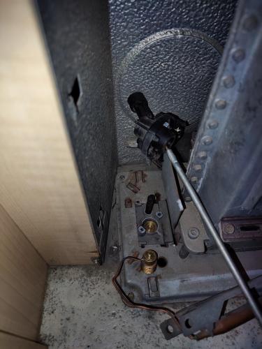

Ciao a tutti,
ieri ho provato ad accendere la stufa prima di fare un uscita e trovarmi al freddo, la stufa si accendeva ma restava accesa solo se tenevo premuto il tasto quello della rotella con i numeri. Se lo mollavo si spegneva. Io che prima di cambiare smonto sempre tutto (faccio il meccanico), ho smontato quello che vedete in foto.
Ora rimontando il tutto non si accende più... Qualche consiglio? Ho peggiorato la situazione? Grazie a tuttiIMG_20220921_225605.jpg

Inserito il 22/09/2022 alle: 09:01:30
Modello Truma?

Inserito il 22/09/2022 alle: 09:48:55
In risposta al messaggio di masivo del 22/09/2022 alle 09:01:30
Modello Truma?
si vede al bulbo in basso
è una 3002 classica
quindi adesso senti la scintilla ma proprio non si accende?
spero che tu non abbia rotto il tubicino che va al bulbo perche in uel caso non si accende più.
Per altri consigli aspetta i colleghi sicuramente più preparati di me

Inserito il 22/09/2022 alle: 10:02:11
Allora, andava ma non restava accesa quando mollavo la manopola (la premo per fare uscire il gas per avviarla) ora ho smontato rimontato e non si accende più

Inserito il 22/09/2022 alle: 12:50:16
se non si accende causa mancata scintilla mi vien da chiederti se hai ricollegato il faston del filo accenditore . se l'accensione è gestita dalla classica batteria stilo controlla che la stessa batteria sia efficiente e carica , fai molta attenzione al tubicino capillare tra bulbo e valvola gas , se lo rompi la stufa funzionerebbe sempre sulla sua max potenza senza alcuna possibilità di regolazione

secondo me il problema è la valvola di comando
già aveva problemi prima , infatti doveva tenerla premuta altrimenti si spegneva

Inserito il 22/09/2022 alle: 13:12:55
tramite il vetrino della finestrella riesci a vedere se viene generata la scintilla ? , comunque temo che dovrai infilarti sotto al camper e se interessa ti spiego anche il motivo

dice che non si accende più. do per scontato che sente la scintilla , ma non parte
quando le info sulla possibile anomalia sono scarne è quasi impossibile parare nel verso giusto e giocoforza bisogna chiedere altre info altrimenti non se ne esce , prima di aver aperto la stufa la fiammella pilota si accendeva ma non rimaneva accesa e in quel caso parerei sulla termocoppia ma poi la stufa è stata aperta e richiusa quindi il guaio si è aggravato ma non sappiamo se la scintilla scocca regolarmente nel posto giusto o se sente solo il ticchettio ma senza scintilla oppure scintilla che scocca in tutt'altra posizione

Inserito il 22/09/2022 alle: 13:35:01
Scintilla c'è ed è anche bella forte io ho un dubbio sul passaggio del gas, nel senso magari nel smontare si è infilato dello sporco nella valvola che si preme con l'astina.
Quando monto la valvola che preme nel montarla ha un po' di molla nel senso non si infila e avvito ma devo tenerla leggermente premuta (intendo la spirale in ottone che si comprime)

Inserito il 22/09/2022 alle: 13:40:55
non riesco a capire quale sia la valvola che preme sulla stessa valvola , semmai è la base dell'asta di comando che pigiandola fa aprire la valvola gas

Inserito il 22/09/2022 alle: 13:43:25
Si ecostar ,l'asta preme una parte in ottone collegata al bulbo a siluro,che va a premere la valvola di apertura del gas

Inserito il 22/09/2022 alle: 13:52:57
In risposta al messaggio di ComiSeriate del 22/09/2022 alle 13:35:01
Scintilla c'è ed è anche bella forte io ho un dubbio sul passaggio del gas, nel senso magari nel smontare si è infilato dello sporco nella valvola che si preme con l'astina. Quando monto la valvola che preme nel montarla ha un po' di molla nel senso non si infila e avvito ma devo tenerla leggermente premuta (intendo la spirale in ottone che si comprime)
Evidentemente hai un problema di termocoppia o insufficienza di gas....sempre Tu abbia rimontato perfettamente, come si deve.
Sul gas se non lo hai fatto, io partirei dalla bombola, regolatore, eventuale valvola di blocco, e pure l' apposito rubinetto di chiusura interno....che prima di smontare, sono le cose più semplici e ovvie.

Inserito il 22/09/2022 alle: 14:51:40
Io direi di portarla da un'esperto.
Probabilmente è la termocoppia che non rileva il calore della fiamma e quindi non tiene aperto il passaggio del gas.
Smontando senza saper cosa fare può essersi danneggiata anche qualche guarnizione e quindi ne è compromessa la sicurezza.
Quando si deve mettere mano al gas meglio lasciar fare da chi è autorizzato a farlo.

Inserito il 22/09/2022 alle: 14:54:18
E si,mi sa di sì..sono protette sicuramentesmiley
Ma ora le trappoline e il fourmidor spero facciano morire anche quello..
Per rispondere a tutti:
Andava e usciva gas solo tenendo premuto per l'accensione,quando mollavo si spegneva subito.
Smontato e rimontato la valvola da sopra togliendo la parte in plastica delle puntine.ora, scintilla c'è ma non si accende più, sicuramente dovrò dare una soffiata alla valvola sotto le puntine.
Regolatore di pressione e bombola non penso abbiano problemi,i fornelli vanno correttamente,il boiler a gas pure,li ho usati per 2 settane con la stessa bombola fino al 6settembre

laugh mo è sicuro che hanno sloggiato. senza leggere e scrivere hanno capito la situazione, si sta giocando con il gas è meglio cambiare aria. wink
Per il problema,ho provato con uno sforzo di memoria, quella stufa l'avuta più di 20 anni fa, se devi tenere premuto e appena rilasci si spegne, molto probabilmente è la termocoppia, è molto vecchia, cagionevole e da muovere con cautela, se ricordo bene va posta attenzione alla guarnizione rossa del camino, nel caso è opportuno cambiarla con una nuova, rischio di combusto nella cellula.
