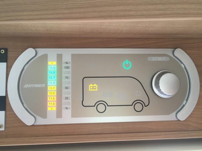

Il Webasto, come tutti i riscaldatori a gasolio lavora bene con 200Ah di batteria, che sia una grande o due da 100 in parallelo, quindi in queso caso un commutatore sarebbe controproducente.
Ovviamene per fare una bella cosa sarebbe da acquistare due batterie identiche  e collegarle in parallelo e così nascono e così muoiono.
Pi, per altri usi, il commutatore puo anche avere i suoi motivi, ma no in questo caso dove solo un grosso amperaggio evita il calo di tensione con lo spunto di avvio.
Io ho una sola BS da 100Ah ma con l efoy rimane comunque sempre di media attorno a 12,7v, ma quando si avvia la Combi Diesel (ma vale identico per ilWebasto) la tensione cala per 30 secondi a 12,2v, poi una volta che si è avviata risale ai 12,7v.
Parlo di quanto leggo su questo pannello, sicuamente non un tester di precisione.
Quindi, se uno non ha un generatore come l Efoy e quindi ha la BS a 12v, con una sola BS, probabilmente quando si avvia il Webasto la tensione cala a 11v e siamo a rischio che vada in blocco.
Con 200Ah di batteria probabilmente il calo di tensione sarebbe quasi nullo e si evite il rischio del blocco del webasto.
Se invece si mettono due batterie da 100 e se ne usa una per volta, c'è sempre il pericolo che vada in blocco comunque.
Ma tu queste cose le sai, lo dicevo per dare una spiegazione a chi non avesse chiaro il concetto.

Confermo al 100%
