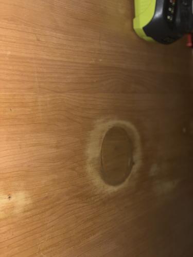

Mi è successa la stressa cosa per colpa di un imbecille che non ha rispettato lo stop e così mentre trasportavo una macchina da cucire poco fissata  nel garage del camper, appena ho inchiodato la SINGER d’epoca  in metallo mi si conficcata attraverso la parete del garage in cellula :

IMG_3760(1).jpegIMG_3759(2).jpegLa prima foto è dall’interno garage la seconda interno cellula, a me è entrata direttamente dentro perciò ho forato con  una sega a tazza da 100 mm e fatto un inserto incollato, stuccato e verniciato simile al legno preesistente, diciamo che non son un restauratore di mobili ma almeno da dento e’ poco visibile . Io nel tuo caso stuccherei a profilo con un impasto di segatura e vinavil magari in più riprese in modo da livellare il foro con la superficie circostante e poi carteggiatura
 e  una o più mani di vernice dall’interno del garage ovviamente il più uguale possibile a quella preesistente. Se dai due mani di vernice a tutta la parete interna all fine non di vedrà nulla .
