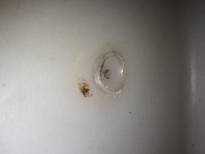

Ho bisogno di girare di 180 gradi il supporto della pompa Aqua 8. Sono convinto che questa non e' la pompa originale del camper, in quanto il collegamento all' impianto dell' acqua e' fatto in modo diverso da tutto il resto e ci sono evidenti tracce di legno inzuppato e poi asciugato. Per come e' montata ora, tocca il serbatoio di plastica e col tempo l'alberino del motore che sporge ha fatto un incavo nella plastica. Ho visto che il supporto e' decentrato e quindi vorrei girarlo per allontanare la pompa di quello che basta. Il supporto e' fissato con delle grosse viti a croce, ma girandole sembra che girino a vuoto assieme a qualcosa e non che sono spanate. Guardando in giro sul web, sembra che il supporto di ricambio venga venduto assieme a due viti esagonali e due dadi autobloccanti. Non vorrei cominciare a smontare senza criterio e poi dover buttare la pompa per averla rovinata. Avete suggerimenti per smontare e girare il supporto nel modo piu' indolore possibile?

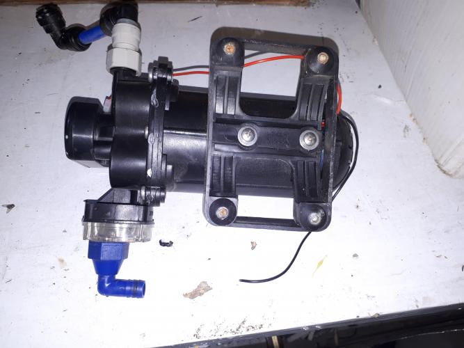

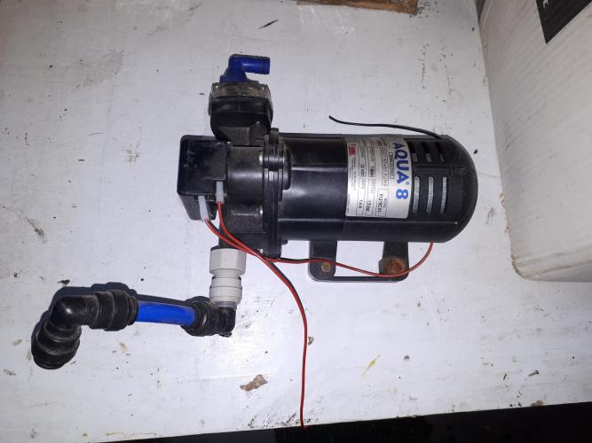

Ecco le foto. Il supporto come si puo' vedere e' decentrato e se si potesse girare allontanerei la pompa di quel tanto che basta per evitare che strofini contro il serbatoio. Se la lascio cosi' e' molto rumorosa e a lungo andare potebbe bucare del tutto il serbatoio. Purtroppo non posso montare il supporto sulla predisposizione piu' distante, in quanto poi non corrisponde l'interasse dei fori di fissaggio.

scusami ma se sviti le due viti che fissano il supporto sulla pompa poi lo riavviti girato essendo reversibile ed eccentrico girandolo guadagni quel mezzo centimetro che ti serve

ok leggendo con più attenzione ho capito il problema , effettivamente potrebbero esserci due dadi interni e dovrai svitare e sfilare l'involucro del corpo motore , lavoro abbastanza semplice me che richiede la sua manualità , lasciare la pompa che sbatte contro il serbatoio crea solo danni e rumore e al tuo posto provvederei senza pensarci due volte , potresti provare azzardando con solo due bulloni

Potresti fissare la pompa su una piastra di alluminio, facilmente lavorabile, e poi fissare la piastra sui fori preesistenti. Se interponi dei gommini la renderesti anche più silenziosa, qualora lo fosse. La piastra potrebbero essere anche due strisce.

Montare la pompa su un supporto supplementare potrebbe essere un' idea. Preferirei pero' montarla al suo posto... ora come ora non ricordo se la pompa ha spazio per "salire" di posizione. Per quanto riguarda il riposizionarla, il problema sta nel fatto che non c'e' spazio dove metterla, almeno senza togliere spazio al pochissimo posto nei gavoni o senza far fare giri assurdi ai tubi. La cosa migliore sarebbe girare il supporto, ma prefrirei avere piu' informazioni su cosa vado incontro smontando la pompa senza dover andare allo sbaraglio e magari non essere piu' in grado di rimontarla.
