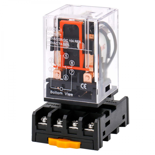

Come hai detto bene sopra :
    "  L'unica cosa che potrebbe dare una certa sicurezza in tal senso, è l'avere il caricabatterie dotato di sonda della temperatura, la quale sentendo il calore della batteria alzarsi andrebbe a ridurre la potenza erogata. "
Direi si potrebbe anche far scattare con la sonda un relè che possa scollegare la 220V in entrata
quando le batterie fossero sopra una data temnperatura prestabilita
Moltissimi modelli più o meno performanti.
