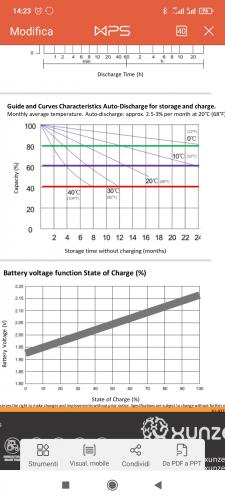

E una cosa in cui tutti i costruttori pongono attenzione, è la tabellina con la gravità della scarica in stoccaggio.
Cioè le soglie sotto le quali non bisogna scendere preferibilmente e quelle da non superare assolutamente.
Questa è di una delle mie AGM..ma vale per tutte.
Non si deve scendere sotto 80% preferibilmente. Questo al caldo avviene prima.
Lasciare una batteria scarica in rimessaggio è molto più deleterio che fare una scarica per uso, seguita da ricarica. Perché ogni giorno che passa aumenta il processo di solfatazione.
In ogni caso la vita delle batterie al piombo in disuso, sia se in mantenimento sia se caricate ogni tot, è pesantemente influenzata dalla temperatura.
Al fresco durano molto più che al caldo.

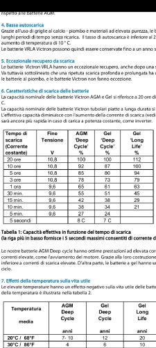

ho visto varie tabelle con l accorciamento della vita tampone ogni 10 gradi di temperatura .
Per esempio qui si vede che victron dice che la vita di una Gel monoblocco come quella dell autore del post, dura 12 anni  a20 gradi e solo 6(la metà) a 30 gradi.
una gel a piastra tubolare Opzv (gel long life nella tabella) passa da 20 anni a 10.
Una AGM monoblocco da 7 a 4.
Questo in mantenimento perenne.. può essere che caricate ogni tot, durino di più.

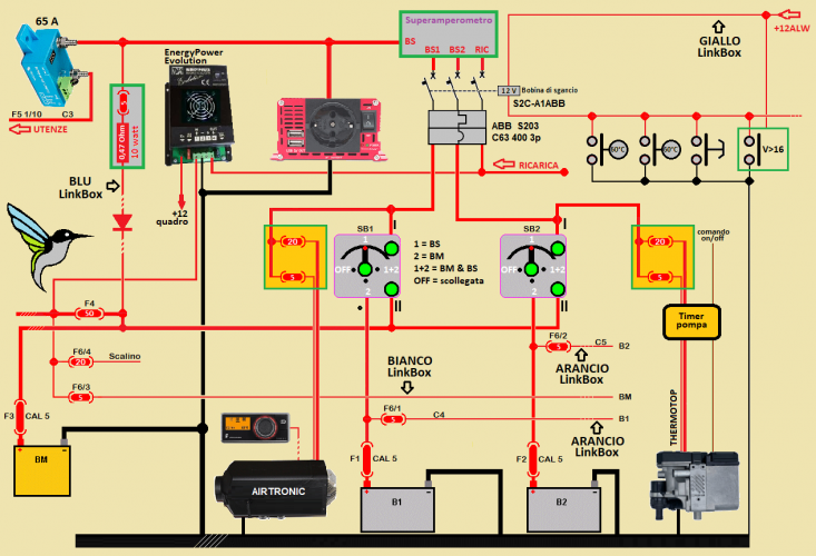

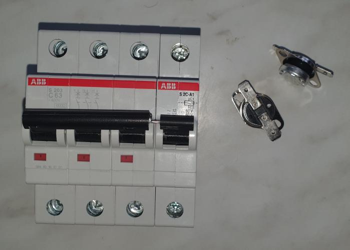

Quando a suo tempo progettai la parte elettrica del mio camper ( Colibrì) ipotizzai che il surriscaldamento di una delle due AGM (in parallelo tra loro) potesse rappresentare un pericolo.
Non ci sono molti modi di evitarlo, basta un regolatore per pannello fotovoltaico che "capisce 24 Volt invece di 12 Volt" oppure un elemento in corto su una batteria, o il caricabatterie a 230 Volt guasto, la ricarica da alternatore... insomma, i motivi perché una batteria vada a temperatura pericolosa sono molteplici e non tutti evitabili, un esempio su tutti  sono i pannelli solari che lavorano anche quando non siamo presenti, ma anche il collegamento al 230 Volt del campeggio quando si va una intera giornata al mare e si torna al camper solo la sera.
Trovai una soluzione a questo problema realizzando il collegamento tra la AGM1, la AGM2 e tutti i sistemi di ricarica utilizzando un magnetotermico tripolare della ABB S203-C63, capace di lavorare anche con tensioni continue fino a 110 Volt con potere di interruzione di 6000 Ampere.
Questo interruttore automatico da 63 Ampere può essere meccanicamente abbinato alla sua bobina di sgancio ABB S2C-A1 che altro non è che un elettromagnete che, se alimentato, tira giù il tripolare, isolando le due AGM tra di loro e anche dal sistema di ricarica.
Eccolo:
Nella foto si vedono anche due sensori di temperatura che chiudono il contatto a 60 gradi centigradi.
Ho realizzato una alimentazione prioritaria prelevando energia dalle due BS e dalla BM tramite dei diodi che io ho chiamato [+12ALW], questa alimentazione è un +12 "sempre presente", anche in caso di una BS in corto o isolata.
Questa alimentazione prioritaria l'ho collegata ad un filo della bobina di sgancio, mentre l'altro filo lo mando a massa tramite i due sensori di temperatura incollati direttamente sulle batterie.
In seguito ho aggiunto anche altri sensori di temperatura, di tensione, di corrente...  tutti attivano la bobina di sgancio se qualcosa non va per il verso giusto.
Se una delle due BS supera la temperatura di 60 gradi, il magnetortermico viene sganciato e le batterie vengono isolate.
Questo è lo schema completo dei cablaggi di potenza del mio camper, si vede in alto come le tre uscite del magnetotermico (AGM1, AGM2 e ricarica) siano collegate tra loro tramite un "sueramperometro" che mi permette di leggere tutti i valori di corrnete possibili, sia diretti che differenziali.
Ovviamente, essendo quel tripolare un magnetotermico, lo sgancio delle batterie si ha anche al superamento delle correnti di targa, essendo in classe C c'è una discreta protezione nei confronti del corto circuito (ma c'è anche un fusibile sul positivo di ciascuna batteria) o di correnti elevate per tempi lunghi.
Oppure lo tiri giù velocemente con le mani se vedi uscire fumo da qualche parte, ma nel mio camper ci sono anche dei pulsanti di emergenza sparsi qua e là...
40 euro il tripolare, 25 la bobina di sgancio, una decina i sensori, 3 diodi da 10 Ampere... secondo me si può fare.
Più di così non mi viene in mente nulla...
Marco.
Modificato da Emme48 il 05/06/2023 alle 21:21:43

Penso che tu lo sappia meglio di me. Considerando che sei più documentato e hai condotto test.  Avrai sicuramente fatto test di durata con Imanager, con BDS180  e naturalmente con parallelo secco. Io non mi sono mai posto
il problema.  Comunque si Imanager ha due probe da attaccare agli accumulatori.  Sicuramente con tutti i difetti questo è un pregio. Altra cosa la capacità delle batterie è sempre la stessa, somma delle due,  in realtà la capacità con un gestore batterie o con un Parallelo secco è uguale . Che se ne possa fare a meno più che d'accordo. Ps su scariche oltre i 10 o 12 A ( non ricordo esattamente le batterie vengono messe in parallelo . Aldo  Ps ti prego di perdonami se ho scritto stupidaggini.
Cosa?laugh
Ti stai perdendo la base delle batterie al piombo!
La capacità è in funzione della corrente di scarica. Più questa è alta e più la capacità diminuisce!
Se usi una batteria alla volta, uno stesso carico, grava su una sola batteria. Quindi la corrente di scarica è maggiore quindi la capacità si riduce più che in parallelo.
Ti consiglio di approfondire il tema perché è fondamentale. Anche per progettare la propria capacità in base all uso.
Una AGM da 100ah, ha 100ah se scaricata a 5A.
Ne ha solo 55 se scaricata a 50A.
Ne ha 120 se scaricata a 1A.
Qui puoi vedere la scheda tecnica con la variazione della capacità in base alla corrente di scarica di una batteria a caso.
Si chiama coefficiente di peukert ed è preso in considerazione dai monitor batteria seri per stabilire il livello di carica e modificare la capacità reale in base alla corrente.
Ti ripeto, è il concetto base delle batterie al piombo.
Bene che sopra 12A vengano messe in parallelo. Ma va fatto con qualsiasi corrente.
Di quei gestori non è che se ne può fare a meno. Semplicemente non offrono nessun vantaggio e potenzialmente degli svantaggi.
Salvo le protezioni.
Per sapere che in parallelo 2 batterie vivono di più a parità di profondità di scarica, che alternate, non serve un test.
Basta la logica.
Supponiamo che la tua scarica media sono 50ah al giorno.
Hai 200ah di batterie in parallelo.
Fai una scarica di 25% al giorno.
Vita attesa 1500 cicli.
Ora con lo stesso consumo lo scarichi su batterie alternate.
Fai scariche del 50% sulla singola batteria.
Vita attesa 600 cicli.
È molto semplice. Ho fatto un caso semplificato ma il concetto è sempre quello.
Lo stesso in ricarica.
Più aumenta la corrente di carica e più è inefficiente e "gasificante".
Se hai un caricatore con corrente massima di 20A, diviso sul parallelo sono 10A a batteria.(grossomodo)
Fatto su una alla volta sono 20A a batteria.
Con 20A a batteria,Lmefficienza di carica peggiora e serve più energia per ricaricare lo stesso consumo.
E aumenta anche lo stress da ricarica.
Non è una questione di tifo o antipatia.
Se mi regalassero un gestore di parallelo nuovo non lo metterei MAI.
Se invece avessi batterie in serie metterei un bilanciatore di carica per la serie che invece si è importante e tutela le batterie in serie.
Ma non sto a spiegare perché qui adesso.
