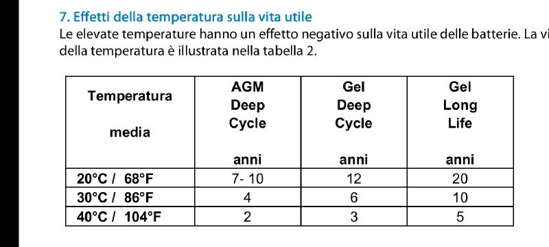

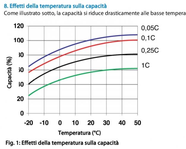

Capacità VS temperatura
Vita vs temperatura (ignorare Gel long life che sono celle da 2v Opzv a piastra tubolare)
Questi sono grafici victron.
Ma quelli di qualsiasi produttore seguono lo stesso principio.
