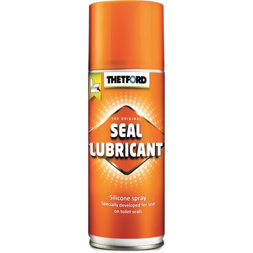

Cosa si usa per lubrificare la guarnizione?
12/11/2006 59237
Inserito il 30/04/2018 alle: 23:57:26
In risposta al messaggio di ellifab del 30/04/2018 alle 23:01:21
È grigia, se non sbaglio
Se è una cassetta TETHFORD, lepiu usate sono:
C200 (piu comune senza ruote)
C2-C3-C4 (piu comune senza ruote)
C250
C400 (ma mi sa che è piu recente)
La guarnizione è la stessa nella C200 , C250 e C400 e anche per C2-C3-C4 dopo anno 2000,  QUESTA
Va lubrificata unicamente con olio di silicone Spray
