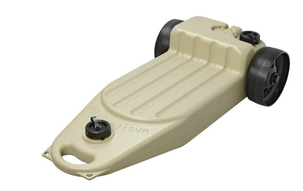

Il camper precedente aveva lo scarico molto basso e non riuscivo ad usare le normali cassette con ruote.
Comprai la Wastemaster e risolsi. Vedi foto.

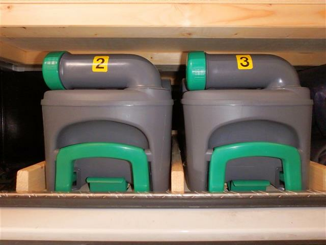

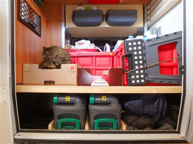

Se poi hai due cassette, il problema dell impellenza del WC è comunque risolto e potresti risparmiarti la RollTank.
Io ti batto, di cassette ne ho tre, di cui però due in quasi 6 anni rimastete vergini
ma di spazio ne ho tanto, anche troppo, il problema semmai è il peso e quindi roba leggera non mi disturba.

Anche noi abbiamo due cassette wc, camere d'aria da MTB e la RollTank da 23 L. Quest'ultima la comprai per la Scozia dove lo scarico non si trova così facilmente. Sta di fatto che non l'ho mai usata, è sempre dentro il cellofane.

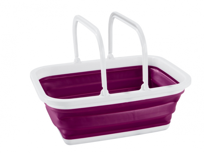

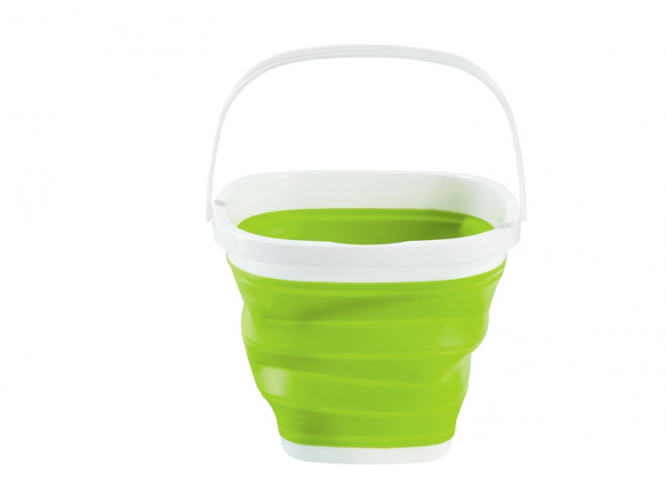

è sempre dentro il cellofane. Alle volte quando non mi voglio spostare uso la classica bacinella rettangolare, facile per far centro e facile da svuotare !
Per quanto riguarda le bacinelle e secchi, ogni tanto alla LIDL escono secchi e bacinelle collassabili, molto comodi perchè quando non servono non occupano spazio. Io in camper ne ho tre assortiti (per usi diversi) e eliminato secchi e bacinelle tradizionali.
Una volta chiusi occupano solo pochi centimetri
Sono di plastica spessa ma con le piegature flessibili e una volta aperti stanno rigidi come un normale secchio di plastica.
Qualcosa simile c'è anche su amazon.
