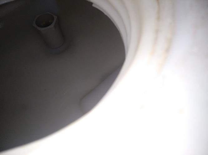

Ciao a tutti, avrei bisogno di un aiuto per svuotare il serbatoio acque chiare del furgonato Weinsberg Cosmos 2005 che ho acquistato di recente. Non ho trovato rubinetti, aprendo il tappo di ispezione, ho trovato una pipetta-tubo (non saprei come definirla, su vede nella foto) in corrispondenza del tubo che esce sotto il pianale. Ho provato a ruotarlo, alzarlo e abbassarlo ma rimane fermo. Come posso fare? L'unica cosa che non ho provato é svitarlo con l'ausilio di una chiave inglese, ma non vorrei fare cavolate.. qualcuno ha lo stesso furgone e sa aiutarmi? Non vorrei che ci sia un rubinetto poco visibile..
(non saprei come definirla, su vede nella foto) in corrispondenza del tubo che esce sotto il pianale. Ho provato a ruotarlo, alzarlo e abbassarlo ma rimane fermo. Come posso fare? L'unica cosa che non ho provato é svitarlo con l'ausilio di una chiave inglese, ma non vorrei fare cavolate.. qualcuno ha lo stesso furgone e sa aiutarmi? Non vorrei che ci sia un rubinetto poco visibile.. Fabio
Avendo la testa di forma esagonale, fa presupporre che debba essere svitato probabilmente il tempo è il calcare lo ha indurito.
Per tua comodità, ti consiglio di mettere un rubinetto esterno ed eliminare quel tappo, così non dovrai sempre bagnati il braccio
