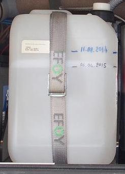

azz manco un paio di cm disponibili ? , neanche lasciando il supporto in piano ma inclinando leggermente la sola tanica con sotto un legno tagliato a cuneo ?  , non importa da quale lato sia inclinata l'importante è che sia inclinata quel poco che basta verso uno dei quattro lati   mario
Si, forse verso il portello del gavone qualcosa si riesce.

Ma non c'è neanche bisogno di tagliarlo a cuneo, basta inserire in un angolo un blocchetto di polistirolo 5x5x1,5 cm  allentando un po' la cinghia di tenuta della tanica. Il peso limitato della tanica non richiede che ci sia una grande superficie d'appoggio. Siccome il tubo con galleggiante di solito svirgola da una parte, il blocchetto andrà posizionato nell'angolo opposto a dove svirgola il galleggiante. Si può fare da subito anche a tanica piena, e si possono usare anche materiali di recupero, tipo alcuni fogli di carta di giornale ripiegati a formare lo spessore richiesto, ma anche un coperchio della bottiglia del latte. Tanto c'è una flangia che trattiene la tanica, quando serri la cinghia il blocchetto/carta giornale/tappo bottiglia resterà in posizione.
sia una grande superficie d'appoggio. Siccome il tubo con galleggiante di solito svirgola da una parte, il blocchetto andrà posizionato nell'angolo opposto a dove svirgola il galleggiante. Si può fare da subito anche a tanica piena, e si possono usare anche materiali di recupero, tipo alcuni fogli di carta di giornale ripiegati a formare lo spessore richiesto, ma anche un coperchio della bottiglia del latte. Tanto c'è una flangia che trattiene la tanica, quando serri la cinghia il blocchetto/carta giornale/tappo bottiglia resterà in posizione. Semplice, no? Ciao da Dash
L importante è usare qualcos di morbido che con le vibrazioni non possa intaccare la tanica.
Penso che ritagliare un fglio di compesato o fibra della grandezza della base e poi metterci incollati sotto un paio di spessori da uun lato, sia la cosa piu semplice e sicura perchè così la tanica appoggia su tutta la superficie piana.
Secondo te c'è un lato su cui inclinare la tanica o qualsiasi va bene? Visto che il galleggiante è mobile e non vincolato, secondo me va bene ogni lato.
Da me si puo inclinare un po solo dal lato che si vede qui
