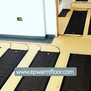

Se volete fare un vero tappeto riscaldante
a 12 V (tensione speciale per camper)
con selezione dei vari punti automatica in automodulazione
con funzionamento anche in viaggio
con bassissimi consumi , non essendo una resistenza , ma un semiconduttore
questa azienda trentina
http://www.gte-elettrica.it/it/
che è esclusivista della Warmfloor Norvegese
vi confezione su disegno il Vs. tappeto riscaldante-calpestabile
ovviamente amovibile dopo l'inverno
che viene usato anche su i grandi yacht
https://www.epwarmfloor.com/
con elementi simili a questi ma inseriti in una moquette
a vostra scelta di colore e materiale.
Gli elementi possono anche essere "forati" o tagliati in alcuni punti
senza inficiarne il funzionamento , ne creare tensioni anomale e pericolose.
cosa che con la 220V risulta a volte "letale".
